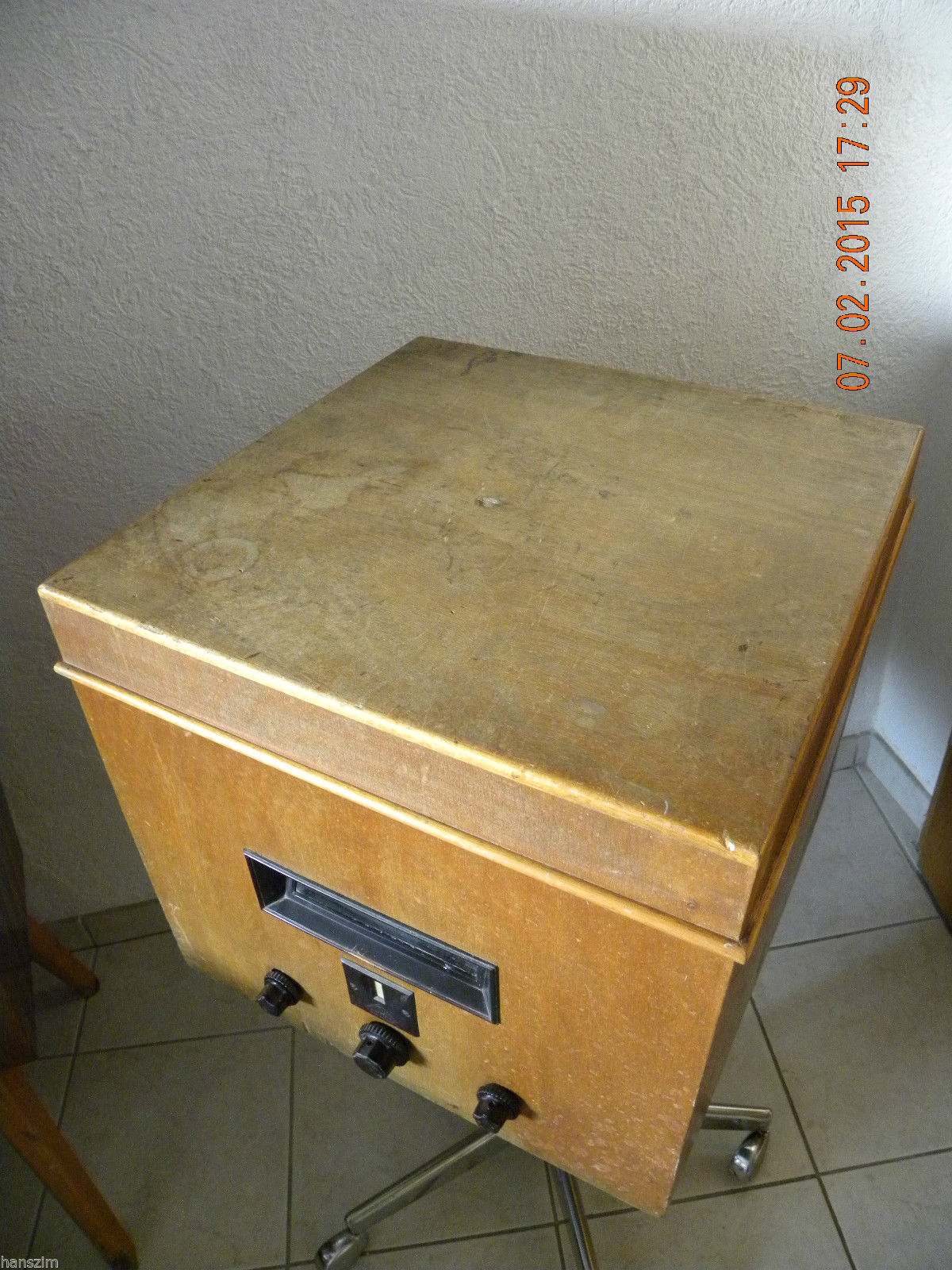

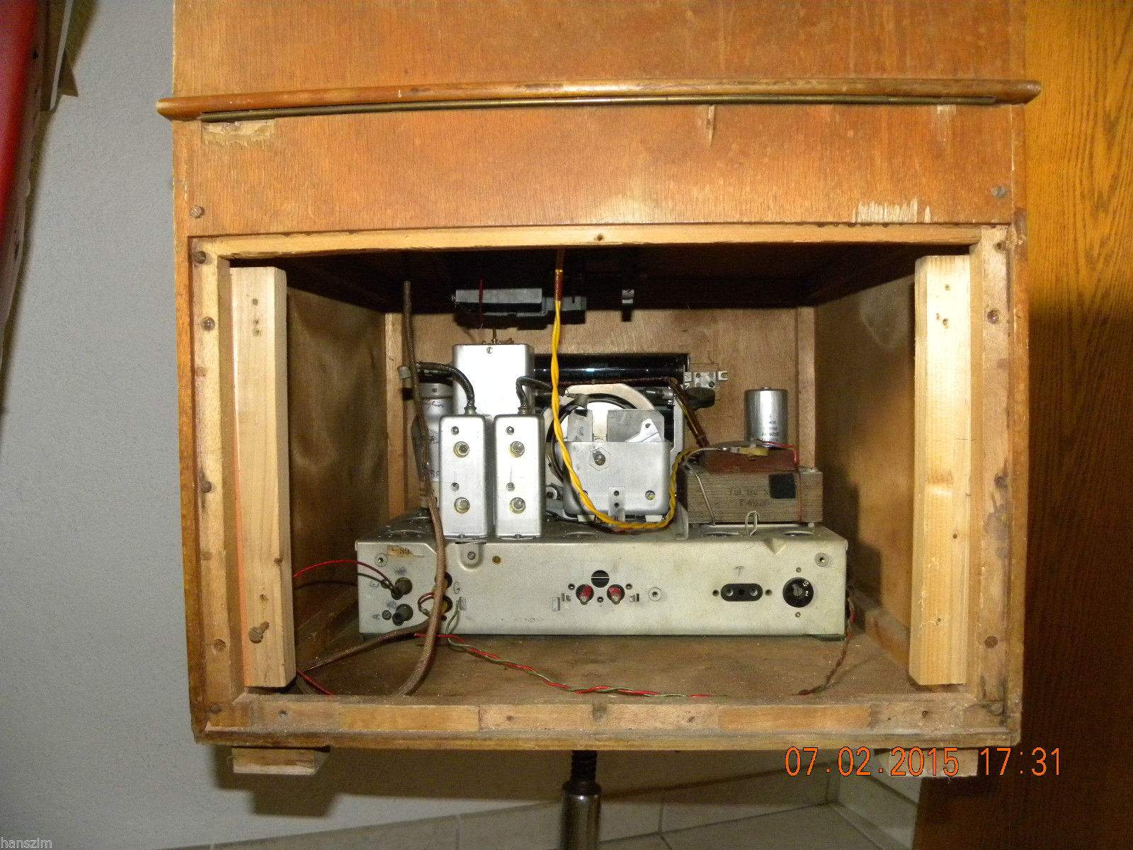

Hallo werte Kollegen,
bei ebay entdeckte ich kürzlich einen Siemens 57 WLK Großsuper. Das Gerät hat ein völlig anderes Gehäuse, als das bekannte. Außerdem ist oben im Gerät ein Plattenspieler. Der Lautsprecher sitzt hinten anstelle der Rückwand. Nun ist der Verkäufer des Gerätes der Meinung, dass es sich um ein Originalgerät handelt. Ich bin mir hier ziemlich sicher, dass es sich um ein Eigenbau-Gehäuse mit dem originalen 57 WLK-Super handelt. Vielleicht kann irgendjemand unserer verehrten Sammlerkollegen meinen Verdacht bestätigen oder tatsächlich wiederlegen. In der Anlage befinden sich die Bilder, die ich nach Rücksprache mit dem Vewrkäufer hier veröffentlichen darf.

Hallo Herr Peukert,
ich bin wie Sie der Meinug, dass es sich hier um ein Eigenbaugehäuse handelt. Ein industriell gefertigtes Gehäuse sieht anders aus. Insbesondere was soll ein Lautsprecher mit der Schallabstrahlung nach hinten, auch die Buchsen und Schalter an der Rückseite sehen sehr amateurhaft aus.
