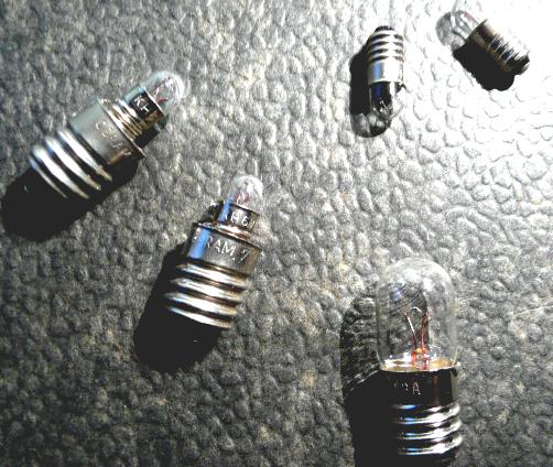

Suche Skalenlampen 6V 0,18A für Philips Philetta BD 274 U
oder was könnt man Ersatz nehmen?

Hallo Herr Schaik,
bitte zunächst bei Fragen zu einem bestimmten Modell immer ab dessen Modellseite, hier Philips Philetta de Luxe BD274U, posten. So bleiben spezielle Informationen immer mit dem jeweiligen Modell verbunden und sind auch später leicht auffindbar.
Nun zum Hinweis auf die Skalenlämpchen bei der Auktionsplattform hood.de. Hier handelt es sich um Fahrad-Scheinwerferlampen 6 Volt 2,4 W. Der Strom beträgt bei 6 Volt also 0,4 Ampère, im Philetta-Heizkreis werden diese Lampen nicht leuchten! Abgesehen davon, sind sie auch mechanisch nicht passend. Die Glaskugel ist zu gross und passt nicht in die Lichtführung der Philetta-Skala.
Diese Philetta de Luxe ist ein Sonderfall, da die Lämpchen im Schema mit 6 V 0,18 A angegeben sind. (Die "Normalausführung" BD273U ohne mag. Auge benötigt Lämpchen mit 12 V 0,1 A.) Ersatz kann durch Lämpchen mit 6 V 0,1 A (0,6 Watt) erfolgen. Das sind die klassischen Fahrad-Rücklicht-Lämpchen. Damit sie nicht während der Anheizphase der Röhren überlastet werden, schaltet man einfach einen passenden Widerstand parallel zu der Reihenschaltung der beiden Lämpchen. Er soll die Differenz von 80 mA aufnehmen und muß also rechnerisch den Wert von 150 Ohm haben, Belastbarkeit mindestens 1 Watt. In Praxis kann der Widerstandswert evtl. etwas grösser gewählt werden, falls die Lämpchen zu dunkel leuchten. Der gesamte Heizkreis führt im Betrieb 0,1 Amp.

Habe Ersatz gefunden und zwar:
Conrad Signallampe 6V 0,15A E 5,5
umgesockelt auf E 10
