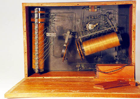

Bei geöffneter Bodenplatte zeigt sich unten rechts das Batteriefach, links wohl die Primärspule und rechts die Sekundärspule mit Abgriffen für die Grobeinstellung sowie die Kopplungsspule.
Hier finden wir Details zur Sekundärspule mit Spulenkoppler. Zu sehen sind die Abgriffe, die Kontakte zur Grobeinstellung und daneben der Rheostat für die Batterie sowie Anschlüsse des Umschalters für die zwei Stahl-Karborundum-Detektoren.

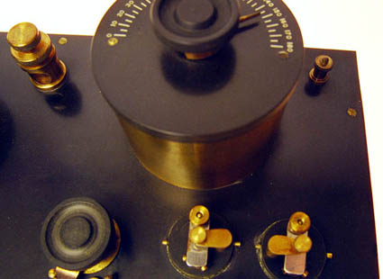

Das Variometer mit den beiden offenen Stahl-Karborundeum-Detektoren - und das Detail des "grossen Schraubteils" links - wie auch die Details aus Bild 4 der Bedienungselemente könnten auf den ursprünglichen Hersteller deuten. Wer kann das Puzzle enträtseln? Das ist auch vertraulich mit E-Mail an erb@radiomuseum.org möglich. Danke für jeden Hinweis - ich will im schlechtesten Fall keine "Schuldigen", doch des Rätsels Lösung finden. Vielleicht habe ich ja Glück, doch auf ein ganz seltenes Gerät gestossen zu sein?
