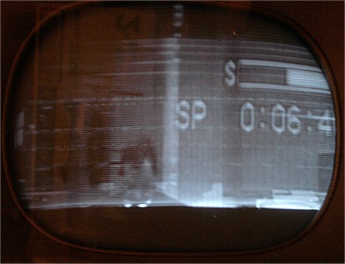

ich besitze einen Iris12, den ich gerne zum Laufen bringen möchte. Einen Screenshot findet man hier: http://www.78record.de/funkbild/fehler.jpg oder auch als Anlage. Als Signalquelle dient hier ein Videorecorder, der über einen UHF-Konverter an den Antenneneingang angeschlossen ist. Die Bandlaufanzeige sollte am unteren Bildrand sichtbar sein, wird jedoch in die Bildmitte geklappt. Das Selbe gilt natürlich auch für die unteren Bildanteile. Das Bild ist sozusagen doppelt. Ich vermute den Fehler in der Vertikalablenkung, bin aber kein Fernsehexperte. Als Meßgeräte stehen mir ein sehr gutes Digitalmultimeter und ein sehr altes Oszilloskop zur Verfügung und natürlich der Schaltplan. Ich habe alle zugänglichen Kondensatoren mit dem Kapazitätsmeßteil des Multimeters geprüft und einige erneuert, sowie die Widerstände geprüft. Die PCL82 und die PCF82 probeweise getauscht (allerdings gegen gebrauchte Röhren) - ohne Erfolg. Die Einstellregler und Bedienregler sind ebnfalls geprüft.
Im Voraus schon mal vielen Dank für die Hilfe. Anlagen:

Sehr geehrter Herr Schmiedecke,
gern will ich Ihnen behilflich sein. Vorab jedoch ein wichtiger Hinweis:
Das Gerät ist NICHT Netzgetrennt. Bitte achten Sie auf Ihre Sicherheit! Verwenden Sie einen Trenntrafo!
Um den Fehler einzukreisen, sollte zunächst folgendes geprüft werden:
- Läuft der sog. Bildkippgenerator mit 50Hz? Mit Oszilloskop prüfen, ggf. mit Regler Bildfrequenz einstellen.
- Wie hoch ist die Kathodenspannung der PCL82?
- Probeweise Bildhöhe kleiner einstellen, und berichten was passiert. (Bild wird kleiner, und die Verzerrung verschwindet / verschwindet teilweise? )
- Probeweise Regler Bildlinearität verstellen. Lässt sich eine Verbesserung erzielen?
- Probeweise Poti W82 verstellen. Verbesserung möglich?
- Probeweise C66 Elko 100 µF an Kathode PCL82 durch neuen ersetzen. Verbesserung?
- Probeweise C104, Elko 50µF ( Netzteil ) tauschen. Verbesserung?
Bitte beschreiben Sie ihre Beobachtungen möglichst präzise. Bitte ggf Bilder.
Bildschirmfotos am besten mit Testbild ( Kreise mit 5, 10, 15, 20 und 25 cm Durchmesser mit dickem Filzstift auf Papier, das Ganze mit Videokamera mehre Minuten aufnehmen ).
Viel Erfolg erstmal, ich werde weiter beobachten.

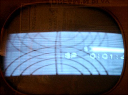

ich konnte zwar noch nicht alle Schritte abarbeiten, da mein altersschwaches Oszilloskop keine stehenden Bilder mehr zustandebringt (stand 15 Jahre unbenutzt herum) und mir noch ein 50 µF Kondensator zum Prüfen des Netzteiles fehlt.
Hier jetzt das empfohlene Testbild.
Die Bildfrequenz konnte ich mit dem Oszi nicht prüfen, bekomme aber ein besseres Gerät am Wochenende.
Die Kathodenspannung der PCL82 beträgt 13 V - schwankt aber um ca. 0,2 V
Verändere ich die Bildhöhe, kommt die Synchronisation zeitweise aus dem Tritt und das Bild scheint zu rotieren: d.h. der Bandvorratsanzeiger wandert nach oben oder unten. Das Bild als Ganzes sieht aber immer gleich aus - als wenn es um einen Zylinder gelgt wäre.
Verstellen des Poti W82 bringt außer einem Zittern in der Bildhöhe, die übrigens maximal so hoch wie auf dem Foto ist, nichts.
Ersetzen des C66 brachte keine Änderung.
C104 konnte ich noch nicht ersetzen, konnte aber mit dem Oszi keine Welligkeit feststellen.
Mit dem Regler für Bildlinearität konnte keine wesentliche Veränderung erreicht werden.
M. Schmiedecke

für das weitere systematische Vorgehen würde ich folgendes empfehlen:
1. Um festzustellen, ob der Fehler in der Vertikalablenkung ( Generator und Endstufe ) , oder davor ( Synchrontrennstufe ( ECC82 )) liegt, trennen Sie bitte C60 ( 32 pF, Anode ECC82 ) einseitig. Danach sollte sich die Bildfrequenz auf 50 Hz einstellen lassen. Das Bild wird jedoch wegen fehlender Synchronimpulse langsam durchlaufen. Wenn 50 Hz nicht erreichbar sind, versuchen Sie bitte, die minimale und maximale Frequenz zu ermitteln ( dazu beide Bildfrequenzregler verstellen ( W74 und W75 ).
2. Für die Bilddarstellung benötigt die Ablenkspule einen sägezahnförmigen STROM , unabhängig davon, wie die Spannung aussieht. Das kann man prüfen, indem ein Widerstand 0,5 Ohm in die Leitung zur Ablenkspule eingeschleift wird ( Bitte unbedingt kontaktsicher anschliessen! ). Die Spannung über dem Widerstand sollte dann dem dargestellten Oszillogramm entsprechen. Die Endstufe ist jedoch auf 50Hz ausgelegt, wenn die Generatorfrequenz abweicht, wirkt sich das hier stark aus.
3. Wenn bei 50 Hz der Strom nicht sägezahnförmig ist, sollte geprüft werden, ob sich durch verstellen der Bildhöhe ( verringern ) die Sägezahnform erreichen lässt.
Bitte berichten Sie über Ergebnisse. Versuchen Sie bitte, das Oszillogramm des Ablenkstromes zu fotografieren.
Sobald weitere Ergebnisse vorliegen geht's weiter.
Gruß aus Berlin,
Henning Oelkers
