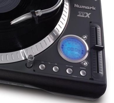

Leider auch nicht mehr erhältlich ist der Numark TTX
bei dem die Geschwindigkeiten 33, 45 und 78 Umdrehungen bis zu 50% variabel war und digital angezeigt wurde. Nebenbei: Der einzige Stroboskopring am Plattenteller wurde durch eine mit entsprechender Frequenz "pulsierende" LED beleuchtet, sodaß man zudem noch unabhängig von Glühlampenlicht und der der Netzfrequenz war.
