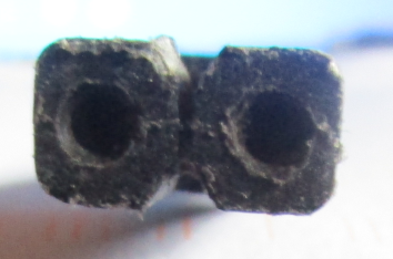

mir fehlt für dieses Gerät ein Stromanschlusskabel für 230 V. Der Anschluss sieht so gar nicht aus, wie alle anderen Anschlüsse, die ich kenne (C, Rasierapparat, Kaltgeräte oder Mikkimaus). Wie heißt dieser Anschluss? Wo bekommt man so ein Kabel her?  Der Anschluss sieht eher rechteckig aus und hat offensichtlich einen mechanischen Umschalter.

Hallo Herr Kilian,
diese heute sehr selten gewordenen Kabel wurden bis in die 90ziger Jahre unter dem Stichwort "Japan-Netzkabel" von diversen Zubehörlieferanten angeboten. In modernen Geschäften findet man die nicht. Möglicherweise gibt es das eine oder andere ältere Geschäft mit Restbeständen. In den 70.er Jahren waren viele Nordmende, SABA, Sanyo, diverse andere Japaner und eben auch die zugekauften BASF Geräte damit ausgestattet. Das Steckermass ist ca.13,5 x 7,3mm, der Kontaktabstand ca. 7,5mm. Von daher sind Rasiererkabel bedingt geeignet. Man muss die Rundung an den Seiten abfeilen und mindestens auf einer Seite eine Nut einfräsen mittig, ca 2mm tief und 2mm breit. Das ist wohl nicht ganz VDE mässig, zum Betrieb würde ich erst den Stecker in den Recorder stecken und danach in die Netzsteckdose.

Danke, danach lässt sich suchen. Und zur Not habe ich auch noch ein paar Rasiererkabel.

Die von mir unter "Japan-Kabel" gekauften Kabel passen nicht, sind zu breit in beiden Dimensionen. Dafür passen sie ganz toll an einen Kassettenrecorder aus Japan, der unter TY-201 von Woolworth verkauft wurde. Das Gerät stelle ich demnächst noch ein, es ist noch nicht hier in diesem Museum.
Also neuer Versuch: Wie heißt dieses Kabel für das Diamant 2000, das eigentlich von AIWA stammt? Wo kann man es bekommen?
