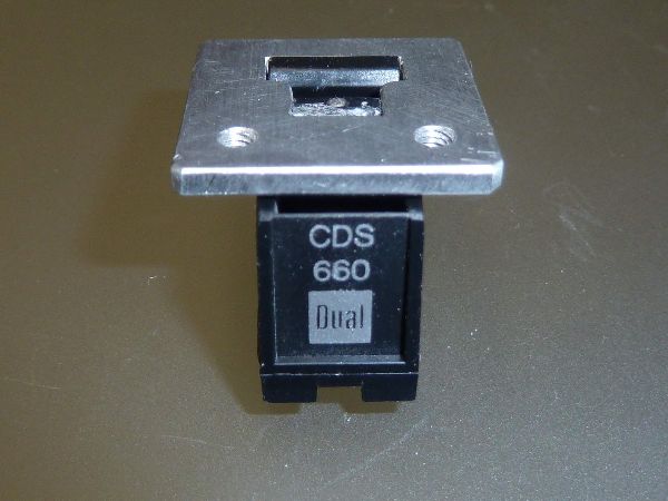

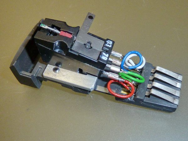

Um für Reparaturarbeiten gelegentlich in Schellackplatten reinhören zu können, ohne sie auf einem alten Schellackspieler weiter abzuraspeln, habe ich für meinen Dual 1009 (ausgerüstet mit einem SP1 TA-System, für das es meines Wissens keine Schellacknadel gibt) im ebay ein Dual CDS660 erworben und es auf eine zweite Headshell montiert:

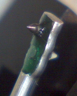

Dieses Tonabnehmersystem habe ich dann mit der Nadel DN83 ausgerüstet, die (angeblich) auf einer Seite einen Diamanten mit 17u für Normalrille und auf der anderen einen Saphir mit 65u für Schellack hat.
Nachprüfen kann ich das nicht, aber die folgenden Mikroskopaufnahmen zeigen, dass die Radienverhältnisse ungefähr stimmen könnten:
Das funktioniert soweit problemlos.
Zu einem Hörgenuss werden die Schellackplatten aber trotzdem nicht.

Das keramische Dual CDS 660 ist nicht unkritisch. Der Verstärker muss eine Eingangsimpedanz von mindestens 1MΩ aufweisen damit der spezifizierte Frequenzgang (besonders der tiefen Töne) erreicht wird:
Die Absenkung ab 1 kHz könnte als "Nadelgeräuschfilter" durchgehen, was aber durch den Anstieg ab 10 kHz zunichte gemacht wird. Zudem wurden Schellackplatten vor RIAA-Zeiten überwiegend ohne Höhenanhebung geschnitten, sodass der Bereich ab 1 kHz  zur korrekten Wiedergabe deutlich ansteigen müsste. Mit dem üblichen Diskant-Regler wird man das nicht erreichen, ein Equalizer ist anzuraten.
Mit einer Auflagekraft von 4 bis 5 Pond wird der Saphirnadel bei (abgenutzten) Schellackplatten keine lange Lebensdauer beschieden sein.
