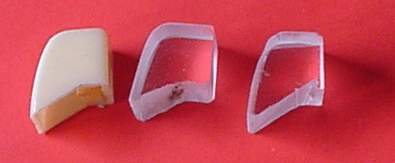

Bei vielen Radios fehlen die Tasten oder sind angebrochen, eine Reparatur ist dann nicht möglich, oder die Tasten sehen unschön aus. Das hat mich sehr gestört, und bin auf eine einfache Herstellung neuer Tasten gekommen. In einem Kunststoff verarbeitenden Betrieb habe ich ca 2 bis 3 cm dicke Kunststoffreste geschenkt bekommen.Die Umrisse einer nicht zerstörten Taste habe ich dann darauf gemalt, und mit einer Stichsäge, die sehr langsam laufen muß, ausgeschnitten. Die Öffnung für den Tastenblechstreifen, habe ich mit einer kleinen Bohrmaschine (Proxxon oder Dremel) reingefräst. Das Ergebnis kann sich sehen lassen. Anschließend habe ich alle Tasten mit einer Elfenbeinfarbe (Glanz) gleichmäßig gespritzt.
Eine regelbare Dekupiersäge würde die Arbeit vereinfachen und verkürzen.
Die Bilder erklären den Arbeitsvorgang.
