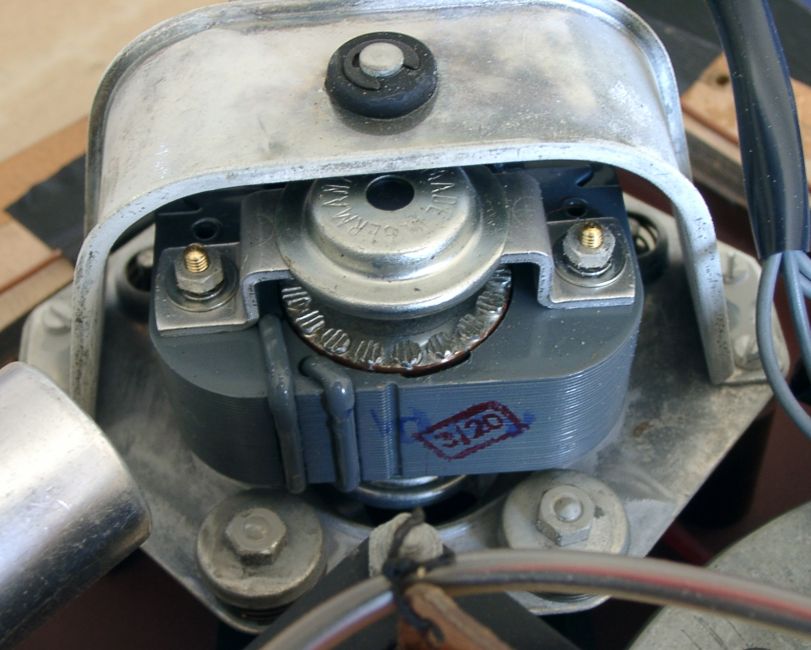

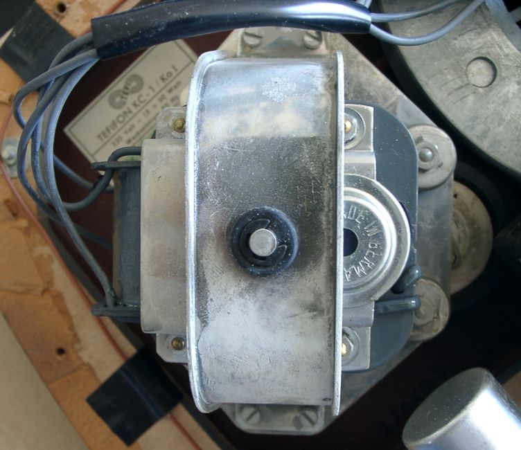

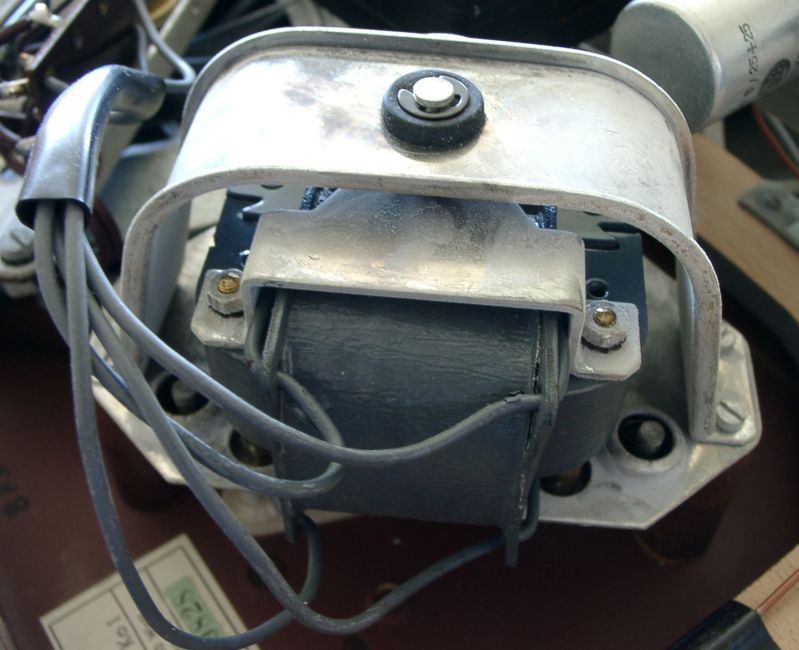

Der Gummibelag der Andruckrolle ist in Ordnung. Das Zwischenrad ist zwar gealtert aber noch flexibel. Der Motor sieht auch nicht so aus, als sei er ausgetauscht worden. Allerdings sagen mir die aufgestempelten Zahlen nichts. Es steht dort: "EM 302 I n B" , "029" und noch ein Stempelabdruck "3/20". Eine Jahreszahl konnte ich nicht finden. Ich habe auch Fotos von dem Motor gemacht, falls dies hilfreich sein sollte. Auf dem Laufwerk steht "TEFIFON KC 1 / Ko I".

Mit den verwendeten bürstenlosen Motoren habe ich mich
bislang nicht beschäftigt. Fehler in Wellenlagerung oder
Wicklung sollten doch eigentlich zu einer Drehzahlminderung
führen; das Phänomen der Drehzahlhebung bleibt unerklärlich.

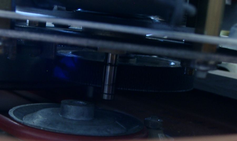

Für den Fall, dass es Ihnen bei der Nachforschung hilft, habe ich hier ein paar Fotos des Motors und der Antriebswelle. Diese habe ich auch nach dem Fotografieren von den sichtbaren Gummiabriebspuren befreit, aber das hat auch keine Verringerung der Geschwindigkeit mit sich gebracht.
