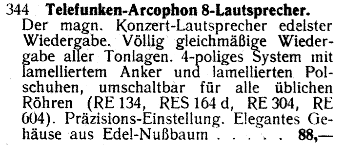

Auf dem Datenblatt ist vermerkt " auf Rö umschaltbarer LS" ? Ich habe heute bei der Untersuchung meines Arcophon 8 keine Umschaltmöglichkeit entdeckt .
Gibt es verschiedene Arcophon 8 ?

der Text wurde geändert und zwar als Zitat aus dem Katalog. Was allerdings unter Umschaltung zu verstehen ist, darüber schweigt sich der Katalog aus.
Lautsprecher ist umschaltbar.

Hallo Herr Bauch.
Auf der, der Einstellachse gegenüberliegenden Seite befindet sich ein Messing Winkelblech.
Dieses ist in der Mitte mit einer Schraube befestigt. Nach Abnahme des Bleches, sieht man eine
mit Brücken versehene Anschlussplatte. Diese kann man in 2 Positionen montieren und somit den
Widerstand der Erregerspule anpassen.

Hallo Herr Zylka
Danke für Ihre Hinweise.Ich bin erst heute dazu gekommen den Arcophon 8 zu untersuchen.
Sie haben recht nach Abschrauben des Bleches war die Brücke zu erkennen.
