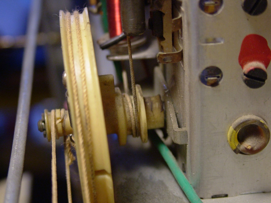

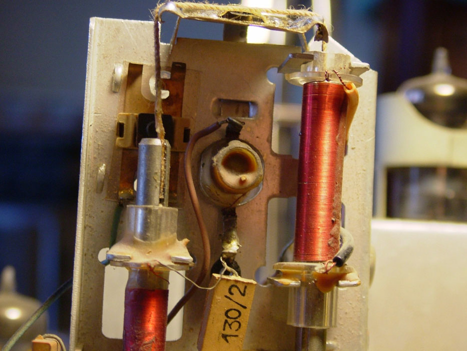

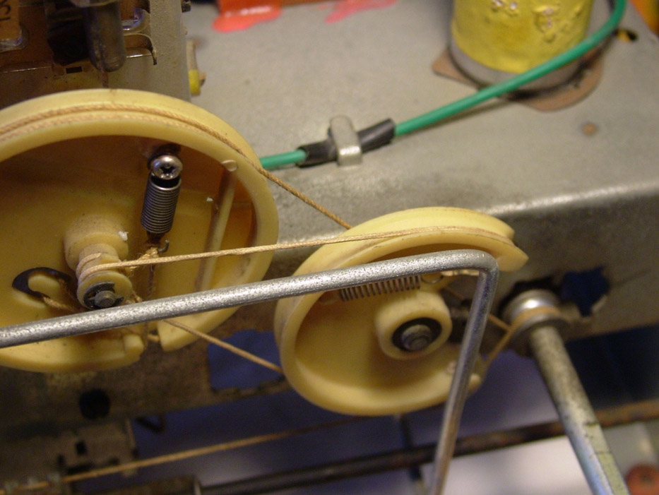

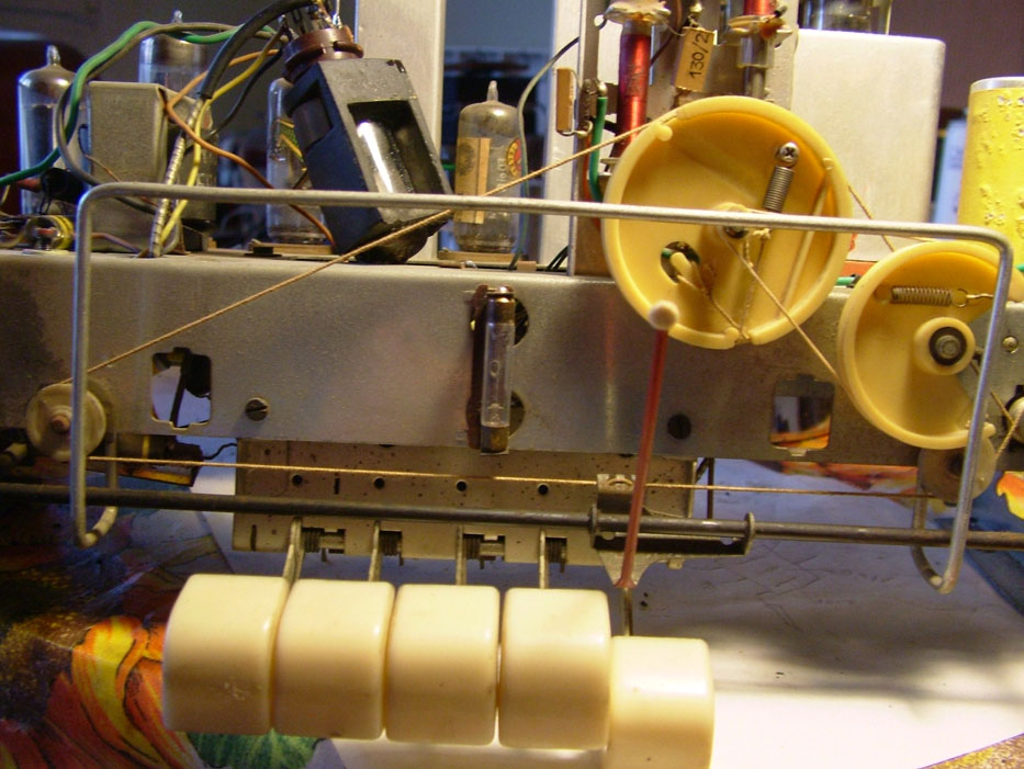

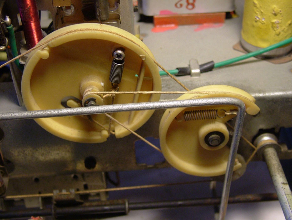

Buongiorno a tutti,qualcuno ha lo schema della cordicella di sintonia??
Grazie.

Buongiorno
alcuni giorni fa sono entrato in possesso di un esemplare di questo modello, che quanto prima inserirò nella mia collezione.
Non sono un buon disegnatore , quindi preferisco mandare qualche foto di quanto richiesto.
Cordiali saluti

Grazie per le foto provero a rimetterla.
