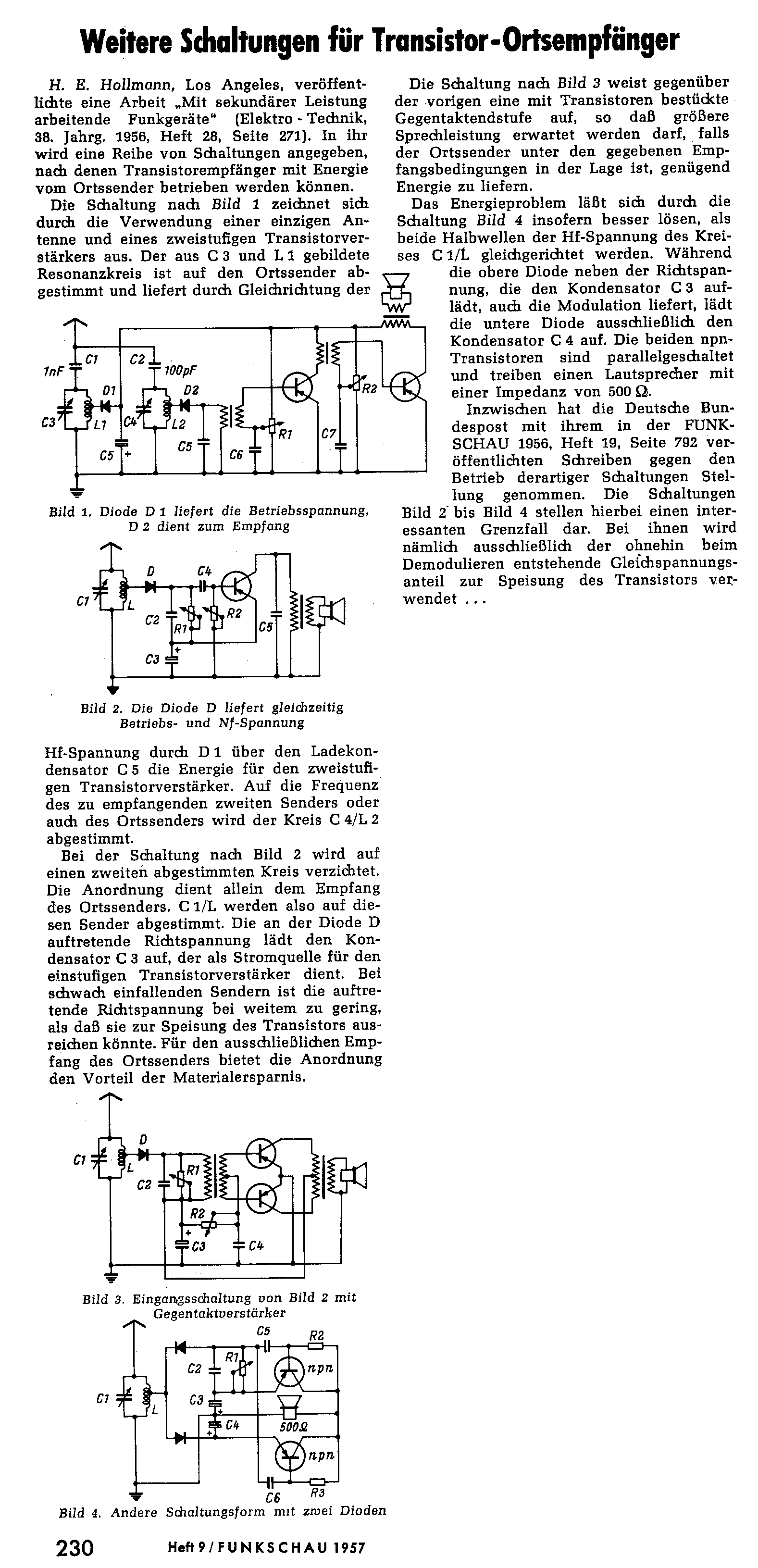

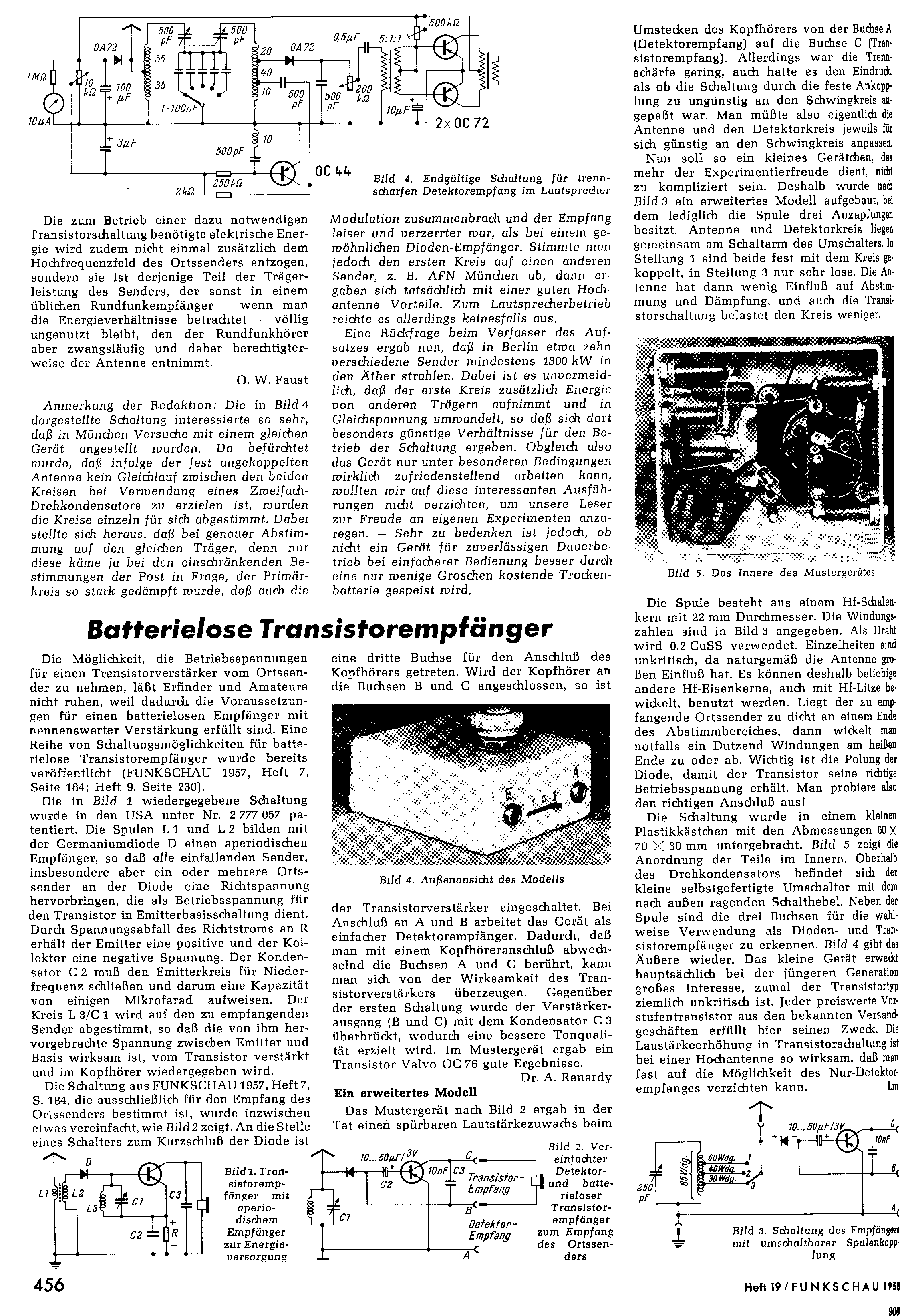

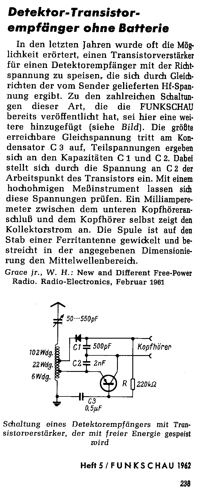

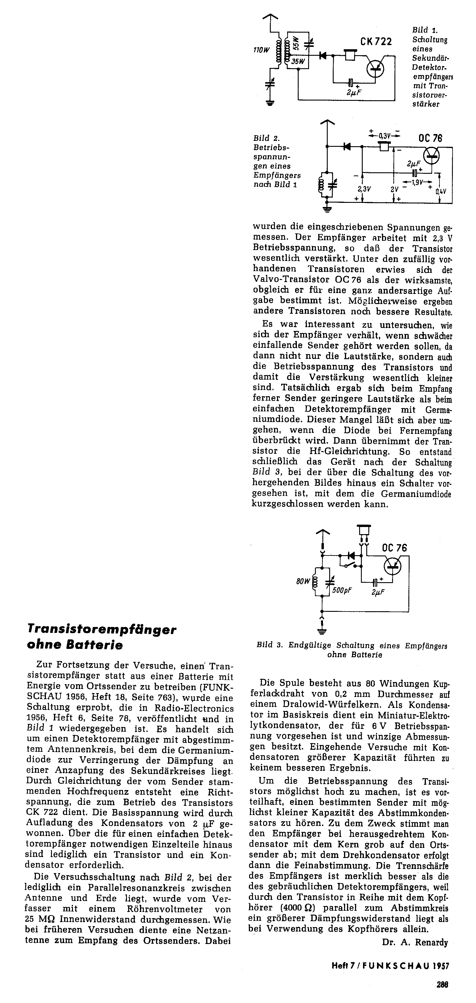

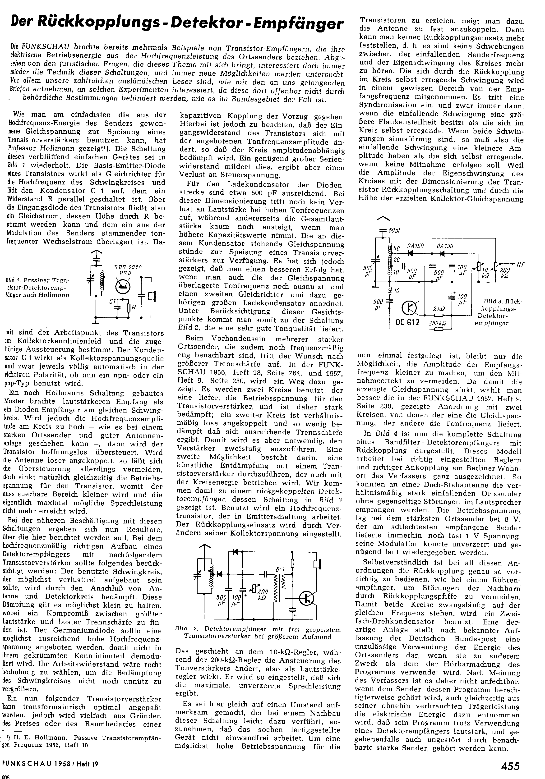

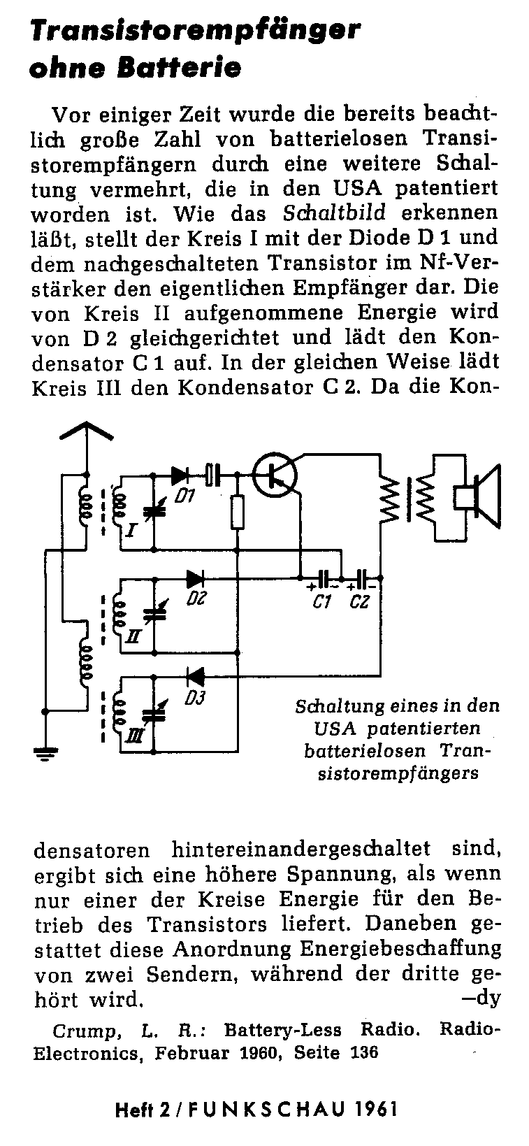

Viele Radiosammler, Funkamateure oder Kurzwellenhörer haben in jungen Jahren schon einmal einen Detektor-Empfänger gebaut. Zu dem Erfolgserlebnis des funktionierenden Gerätes kommt die Faszination des Rundfunkempfangs ohne Strom.
Mit den Anfängen der Transistortechnik hat die Zeitschrift Funkschau Schaltungen veröffentlicht, die die Detektorschaltungen um 1-2 Transistoren erweiterten. Der Clou dabei war ein Betrieb der Geräte ohne weitere Stromversorgung, also unter Ausnutzung des HF Trägers als Energielieferant für die Transistoren.
Einige dieser Artikel sind hier zusammengefaßt ohne Anspruch auf Vollständigkeit.
Interessant zu lesen sind auch die rechtlichen Aspekte (wem gehört der HF-Träger?)
Wer noch passende Germaniumtransistoren in seiner Bastelkiste hat ist eingeladen, die eine oder andere Schaltungsvariante zu erproben und über die Ergebnisse hier zu berichten!
