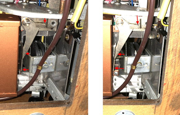

beim Ingelen Fidelio 57 ist eine relativ komplizierte Mechanik für die Umschaltung AM zu UKW vorhanden. Wenn man UKW drückt, hier wird ganz schön viel Druck Kraft an der Taste verlangt, dann wird eine Kupplungscheibe aus der Ruhestellung in Stellung UKW gedrückt. In Ruhestellung (alles nur nicht UKW gedrückt) ist die AM Kupplung kraftschlüssig.  Hier sollte man sich ansehen, ob die UKW Taste über die Mechanik, die Kupplung ausreichend in die UKW Stellung bringt, damit die Dehung Abstimmknopf zur UKW Seilmechanik übertragen werden kann. Belag kann natürlich auch Schuld sein. Ich denke eher, dass hier Tastenweg -- zur Kupplung verloren geht. Verschleiß.  Die UKW Taste wird bei fast jeden Einschalten betätigt.
Chassis am besten ausbauen, Bewegung der Mechanik kontrollieren. Dann kann man genaueres sagen. Detail Bild von der Unterseite:   UKW Taste betätigt über Winkelhebel und Druckstift die Kupplung.  Links UKW, Rechts AM
Detail Kupplung Umschaltung UKW AM
