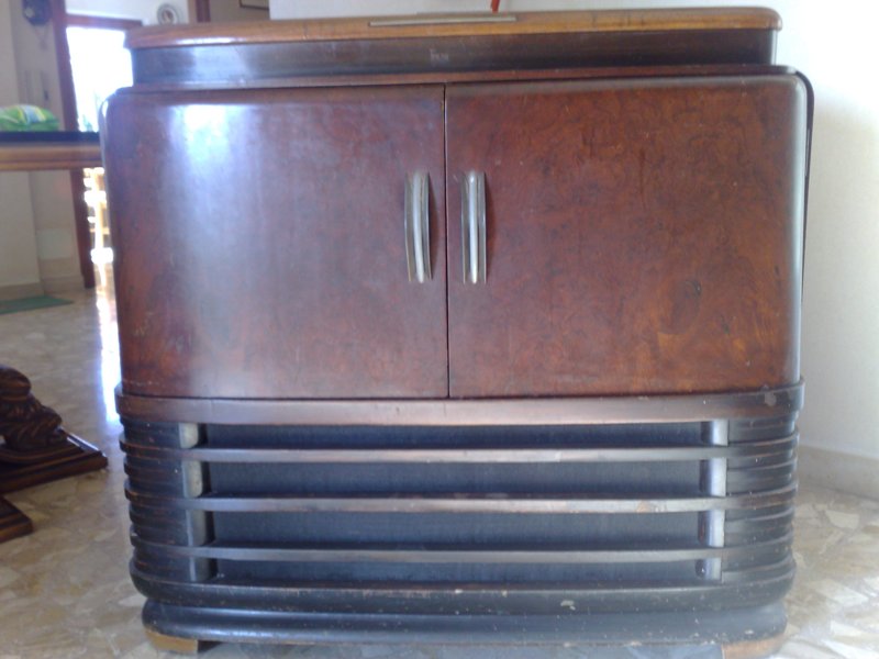

Gentili utenti, vorrei avere da Voi una valutazione per questa radio di cui allego foto,
grazie ancora della collaborazione
posso fornire altre foto delle valvole e della parte elettrica
william

Salve William, guardando la parte elettrica sembra il mod. S 1246 con 3 altoparlanti, doppio alimentatore, sistema di sintonia automatico per 10 stazioni. Il giradischi è ovviamente stato sostituito, poichè quello che si vede nella foto è molto più moderno.La valutazione dipende dalle sue condizioni, si tratta di un apparecchio molto complesso sia nella parte alta frequenza che nella bassa frequenza ( due finali in controfase, doppia raddrizzatrice ecc)  Lo schema e la descrizione sta nell'Angeletti.     Ciao   Antonio

grazie antonio, Se servono posso inserire altre foto piu' dettagliate, per la parte meccanica elettrica, tutto funziona a dovere, Selezione automatica delle stazioni, occhio magico, altoparlanti,Ovviamente  il giradischi e' stato sostituito, volendo farlo periziare, potete darmi un riferimento di massima
Grazie della collaborazione
william

Dal catalogo Antique Radio Magazine si può ricavare una valutazione da 600,00 a 200,00 Euro,
Ovviamente la variazione è data dallo stato di conservazione della radio e del mobile.
