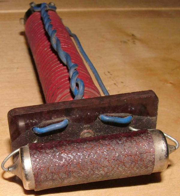

Diesen VY2-Ersatz habe ich in einem meiner DKEs gefunden, er besteht aus einer Selengleichrichtersäule, welche in einem 5-poligen Außenkontaktsockel verschraubt ist.
Der erforderliche Serienwiderstand im Heizkreis ist auf einer Pertinaxplatte am oberen Ende der Selensäule montiert.
