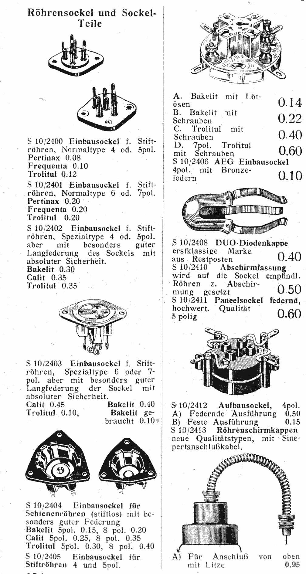

Hier bietet sich eine Antwort auf die Frage "warum Stiftsockel im Batterie-DKE":
Warum nicht, wenn es billiger war!
Im Arlt Radio-Schaltbuch u. Katalog 1939/40 (p.154) sind Preise wie folgt angegeben:
Einbausockel für Stiftröhren
aus Pertinax, 4 oder 5polig  RM 0,08;
aus Frequenta RM 0,10
aus Trolitul RM 0,12
Einbausockel für Schienenröhren (stiftlos), also Topfsockel, 8polig
aus Bakelit RM 0,20
ausCalit RM 0,35
aus Trolitul RM 0,40
Das ist doch ein deutlicher Preisunterschied von RM 0,24 auf RM 0,60 bei je 3 Stück der jeweils billigsten Ausführung. Das sind RM 0,36 je Gerät.
Auch wenn für die Radiofirmen Rabatte galten sind selbst bei angenommenen 50% noch RM 0,18 Differenz drin, d.h. ein halbes Prozent des DKE38B-Verkaufspreises von RM 32,50 (an dem nicht viel verdient war, denn es musste zum Selbstkostenpreis produziert werden).
Anmerkung: Bei "Sockel" handelt es sich um den damaligen Sprachgebrauch, der hier als Zitat übernommen wurde (siehe Anlage).
Nach heutiger Sprachregelung handelt es sich um Röhrenfassungen.
