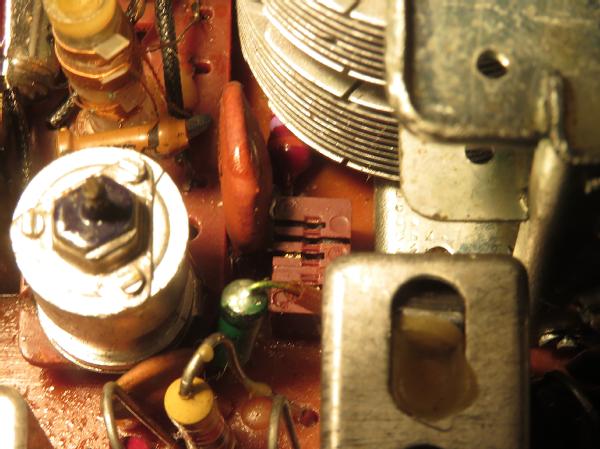

Heute pfeift es nicht nur nicht, heute läuft nichts mehr. Man steckt die Nase neugierig ins Radiogehäuse und sieht dort schon den dicken OC170. Er steckt in einem Steckplatz, was es einfach macht, ihn zu entfernen: Spitzzängelchen genügt.
Der Meister hat dem Transistor schon auf die dicke Birne geklopft, und die Geräusche zeigen ihm: Zinnfasern. Also kommt jetzt ein Zwick, der Hut-Anschluss wird gekappt. – Läuft das Radio? – Es oszilliert wieder mit dem alten Transistor, aber erst nach erneutem Massieren der Birne. Schon das Berühren des Hutes stoppt die Oszillation!
Das Versprechen wird abgegeben: Du darfst drin bleiben, wenn Du Dich jetzt benimmst… Noch ein Ausfall jedoch und Du gehst für immer in den Radiohimmel.

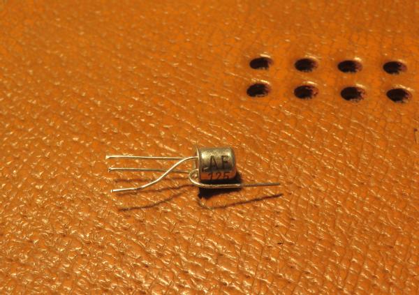

Erneuter Ausfall: in den Kulissen lauert  der AF125. Seine Anschlüsse werden zurechtgebogen, sodass sie  am korrekten Ort in die Fassung kommen. Auf den Hutanschluss verzichten wir.
Es freut sich der Radioreparateur über die gelungene Reparatur: Steckplätze für Zinnfasern-Transistoren – was für eine perfekte Erfindung.

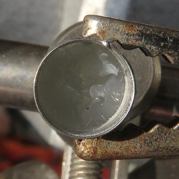

Von Innen sieht der Defekt im OC170 denn so aus: ein wahrer Strahlenkranz von Zinnnadeln, überall hin, und natürlich am meisten zum Hut.
