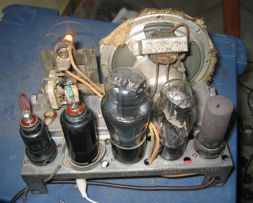

Liebe Radiogemeinde,
ich restauriere gerade dieses hübsche amerikanische Kleinradio (wenn es fertig ist, lade ich natürlich auch Bilder hoch). Aufgrund des Alters war die Technik fast komplett marode, so dass der technische Aufbau trotz der wenigen Bauteile sehr zeitaufwendig war. Nach dem Ersatz diverser Kondensatoren (auch Lade/Siebelko) und diverser Widerstände sowie der fehlenden Gleichrichteröhre habe ich den Empfänger erst einmal nach Gehör mit dem Meßsender abgeglichen. Einen Abgleich mit dem Voltmeter nehme ich erst am Ende vor. Betriebsspannungen der Röhren laut Schaltplan passen alle.
Der Empfang ist mit einer guten Antenne der Schaltung (wenn ich richtig gezählt habe 4 Kreise: Vorkreis, Oszillatorkreis, 2 ZF-Kreise; laut Schaltplan 180 uV Empfindlichkeit) angemessen gut, finde ich.
Die Skalenlampe schien bereits ersetzt worden zu sein und war durchgebrannt. Daten waren nicht lesbar. Ich habe provisiorisch eine mit 7 V, 0,3 A eingesetzt. Damit läuft das Radio, die Heizspannungen der Röhren stimmen.
Von Anfang an habe ich allerdings stets einen "Verstärkungsbrumm", der bei größeren Lautstärken bei oder über Zimmerlautstärke nicht hörbar ist, da er von der Musik übertönt wird, bei kleinen hingegen sehr - auch bei vollständig abgedrehter Lautstärke. Das Brummen ist also immer gleich laut - unabhängig von der Lautstärkeregelung.
Das Brummen hört sich an wie bei einem Radio, dessen Lautstärke voll aufgedreht ist, das aber kein Signal auf der Endstufe hat. Also nicht tief, sondern eher höher.
Lade/Siebelko sind wie gesagt neu - zum Test habe ich auch kurzzeitig welche mit doppelter Kapazität eingesetzt - keine Veränderung. Ich habe alle Bauteile einzeln überprüft (sind ja nicht so viele), auch die Röhren mittels Röhrenprüfgerät. Die End- und Gleichrichterröhre habe ich auch durch andere aus einem Radio ersetzt, das einwandfrei funktioniert. Auch habe ich die beiden 6J7 gegeneinander getauscht. Das Brummen bleibt aber bestehen. Jedoch ist es mit der anderen Gleichrichterröhre etwas leiser, genauso bei einem Tausch der 6J7 gegeneinander. Ich denke aber, das ist verstärkungsbedingt, da die generelle Verstärkung nicht mehr optimal ist - erkennbar am schlechteren Empfang bzw. der geringeren einstellbaren maximalen Lautstärke (Gerät nicht auf Tausch der 6J7 abgeglichen, Gleichrichterröhre/Endröhre aus anderem Radio etwas schlechter).
Provisorisch habe ich auch mal die Betriebsspannung von 110 V auf 90 V (beides Wechselspannung) gesenkt. Der "Verstärkungsbrumm" wurde zwar leiser, aber natürlich auch die Empfangsleistung/maximal mögliche Lautstärke.
Meine Fragen an die Experten wäre:
1) Kann es sein, dass diese Art von Brummen aufgrund der Schaltung bzw. Schaltungsaufbau technisch bedingt ist und damit hingenommen werden muß ?  Der ZF-Filter (auf dem Bild hinter der Skalenscheibe quer eingebaut) hat auch keine Abschirmung (scheint auch werksbedingt so zu sein aufgrund der Kabelführung). Eine provisorische Abschirmung der beiden 6J7 (für die zweite von links ist wohl eine Abschirmung vorgesehen, die fehlt) mit Alufolie brachte auch keine Besserung.
2) Vielleicht hat auch jemand unabhängig vom technischen Sachverstand Erfahrungswerte mit mehreren solcher einfachen US-Empfängern und kann sagen, ob dieser "Verstärkungsbrumm" normal ist ? Das ist mein erster 4-Kreis-Super und ich habe keinen Vergleich.
3) Kennt jemand die Daten der Skalenlampe, wie sie ab Werk vorgesehen ist ? Im Schaltplan steht nur #44 ?
4) Kann ich die Schaltung (natürlich würde ich das reversibel tun) einfach modifizieren (2-3 Widerstände und/oder Kondensatoren an der richtigen Stelle), um den Brumm zu senken - aber möglichst ohne Verlust von Empfindlichkeit und maximaler Lautstärke ?

vielen Dank für die Antwort. Das ist sehr hilfreich. Beruhigenderweise waren die 7 V, 0,3 A wenigstens gar nicht so verkehrt. Durch den genauen Wert kann ich jetzt sogar eine noch passendere Birne einbauen. Die Fassung müßte ich dann eigentlich aus Originalitätsgründen auch ersetzen (aktuell ist eine E10er eingebaut, wohl vom Vorbesitzer). Da ich aber nicht die Originalbajonettfassung kenne, stelle ich das erstmal zurück und notiere es in den Notizen, die ich für jedes Gerät unterhalte. Meiner Meinung nach eine nicht originale Bajonettfassung und eine E10er-Fassung auf dassselbe heraus (beides nicht original). Herzlichen Dank bis hierhin !
Derweil habe ich das Skalenseil repariert (interessanter Mechanismus mit dem Stahlbügel oben als Spannfeder - er ist im Bild oberhalb der Skalenlampe zu sehen, kannte ich bisher so nicht) und die Lautsprecherbespannung wieder am Lautsprecher auf Spannung fixiert. Als nächstes werde ich noch eine Sicherung in die Netzleitung im Gerät einbauen und die Kabel der Heizungen neu machen (Kunstoffisolierung bröckelig).
Da ich Ihren fachlichen Rat immer sehr schätze - was meinen Sie zu den anderen Punkten, insbesondere auch 4) (der Schalplan liegt ja auf dem Modell) ?

das ist anhand des Schaltbildes schwierig, weil es sich nicht um einen klar lokalisierbaren Fehler handelt. Ich müsste da meine eigenen systematischen Messungen machen. Das ist per Hin-und Herschreiberei zu umständlich.
Falls Sie mich besuchen würden (wäre schön, wenn man sähe wo Sie wohnen und auch Ihr Alter, Beruf und Bild sichtbar wäre) oder das Gerät per Post schicken (evtl. ohne Gehäuse), kann ich Ihnen sicher weiterhelfen. Sie müssten nur das Hin-und Rückporto bezahlen und evtl. Teile falls nötig.
Die erwähnten Leitungen bitte vorher ersetzen, aber bitte keine Schaltungsänderungen! Letztere sollten nur nach Feststellung der Fehlerursache vorgenommen und dokumentiert werden.
Ohne Fehleranalyse ist es nur ein Stochern aufs Geratewohl.
Überlegen Sie es sich.

Die Ursache: kapazitive Netzbrummeinstreuung auf das Gitter der 2.Röhre (ZF-Audion). Dabei sind die Oberwellen natürlich stärker gekoppelt als die Grundfrequenz 50 Hz. Daher auch der "heller" klingende Brumm. Natürlich hat auch der kleine Lautsprecher sein Problem mit tieferen Frequenzen.
Das Gitter liegt über 4 MOhm am ZF-Kreis und ist damit sehr empfindlich gegen Einstreuung, während das kreisseitige Ende des Widerstandes völlig unempfindlich ist gegen Brumm. Der Draht zwischen Kreis und Audionkombination braucht darum auch keine Abschirmung.
Im Original ist eine Gesamtabschirmung für die Röhre vorgesehen, wobei die Audionkombination innerhalb des Abschirmgehäuses zu liegen kommt. Die Kombination ist direkt mit der Gitterkappe verbunden.
Abhilfe: Da mir die Anfertigung einer Komplettabschirmung zu aufwendig schien (das kann man jederzeit nachholen oder versuchen, ein Original zu erwerben), wurde die Gitterkombination abgeschirmt.
Zunächst ein Stück Schrumpfschlauch übergezogen, darüber Schirmgeflecht, das in sich verlötet  und über eine Schaltlitze mit dem Chassis verbunden wurde. Für den Gitteranschluss ist eine Öffnung frei gehalten, um auf den Obenanschluss der 6J7 stecken zu können.
Am Gerät wurde sonst nichts verändert. Dass es über einen Trenntrafo betrieben werden sollte, liegt aus Gründen der Sicherheit auf der Hand.
