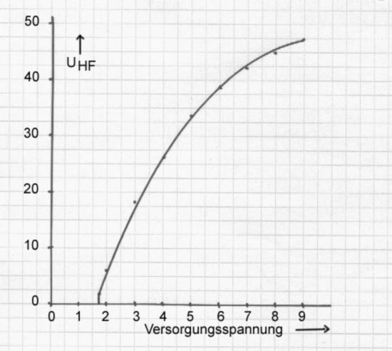

Auch wenn die Modulationskennlinie nicht ganz linear verläuft kann man voll ausmodulieren ohne vorzeitiges Clipping. Siehe Anlage (gemessen wurde am Serienresonanzkreis. daher die Überhöhung. Die HF-Spannung direkt am Oszillatorausgang beträgt nur wenige Volt!). Es muss aber eine gewisse NF-Leistung eingebracht werden, um über den niederohmigen Trafo den zusätzlichen Speisestrom zu liefern.

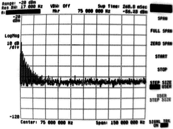

Herr Birkner stellte mir den Quarzoszillator XO zur Verfügung. Eine erste Spektrumsmessung erfolgte mit einer 10:1 Tastspitze direkt am Pin 8 des XO.
Wie aus dieser Messung erkennbar wird, hat die Ausgangsspannung des XO wesentliche Spektralanteile bis über 150 MHz (Meßgrenze).
