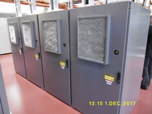

Umstellung auf  volltransistorisierte Sendeanlage mit 5 x 400 KW- Blöcken, die dann mit einer Parallelschalteinheit  zusammengeschaltet werden. ( Werksgrafik Nautel)
Hier zu sehen, genau gegenüber vom dem alten Röhrensender in der gleichen Halle sind diese 5 Blöcke aufgebaut.
Hier Block 1 und 2
und wir dürfen am heutigen Eröffnungstag auch mal etwas näher hineinsehen;
