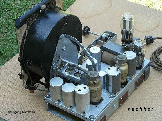

Vor ein paar Jahren konnte ich dieses Radio (mit der besonderen Skala) günstig erwerben. Allerdings in einem miserablen Zustand, jedoch nun wieder funktionsfähig gemacht.
Das Baujahr wird wohl 1937 sein, weil Österreich noch als selbstständiges Land auf der Karte dargestellt ist. Die Skaleneinteilung der Sender ist nach dem damalig gültigen Luzerner-Wellenplan gemacht, würde also heutzutage hinten und vorne nicht mehr stimmen. Viele Sender sind inzwischen stillgelegt, oder senden auf anderen Frequenzen...
Hier kommt nun der 5TX-Luzern zum Tragen!
Die besagten fünf Haussender werden auf die Sendefrequenzen von damals getrimmt, so dass plötzlich der Sender Köln (=Langenberg) mit deutschem Programm erscheint, oder in französisch, Radio-Paris zu hören ist. Selbiges gilt für die drei weiteren Sender.
Der Zahn der Zeit hat leider meinen „Geographic“ sehr zugesetzt. Gemeint ist, die Oszillatorfrequenzen sind nicht mehr in Übereinstimmung mit der Skaleneinteilung.
Zurückversetzt in jene Zeit und hört beispielsweise den Sender Berlin auf 841 kHz, jedoch auf der Landkarte leuchten die Sender Bergen und Sofia (weil beide auf 850 kHz) auf.
Dieser Fehler kommt gerade bei der patentierten Anzeige der Stationen als Lichtpunkte auf einer Landkarte irritant nach vorne.
Natürlich habe ich bei der Reparatur die beiden Padderkondensatoren wegen Kapazitätsabweichung durch neue ersetzt und deren Werte auf Genauigkeit mit der Messbrücke überprüft. Auch die ZF wurde exakt auf Sollfrequenz eingeregelt.
Nach Entfernung der drei Abschirmbecher wird die Ursache deutlich: Die gestapelten Spulen werden mit einer dünnen, schwarzen Stange aus Isoliermaterial zusammengehalten. Diese Stangen (alle drei) sind durch Alterung gebrochen! Dadurch sind die Spulen nicht mehr in ihrer Ausgangslage und müssen nun behelfsweise fixiert werden.
Normalerweise lässt sich durch Neuabgleich die Sache korrigieren, es fehlt jedoch bei diesem Gerät die Möglichkeit des L-Abgleichs von außen, für LW und MW. Das ist ebenso bei den beiden Vorkreisen der Fall! Auf KW ist überhaupt kein Abgleich vorgesehen.
Gut, man darf davon ausgehen, dass die Empfänger inviduell abgeglichen und im tadellosen Zustand ausgeliefert wurden. Inzwischen sind ja 77 Jahre vergangen...
Trotz dieser Widrigkeiten, ist die Verstimmung kein echtes Hindernis! Anstatt der nominalen Sendefrequenz für z.B. Langenberg = 658 kHz, ziehe ich einfach meinen Sender auf die Frequenz, auf welcher die Markierung „Köln“ auf der Europakarte hell aufleuchtet. Dass diese in Wirklichkeit um 6 kHz abweicht, ist jetzt nicht so tragisch!

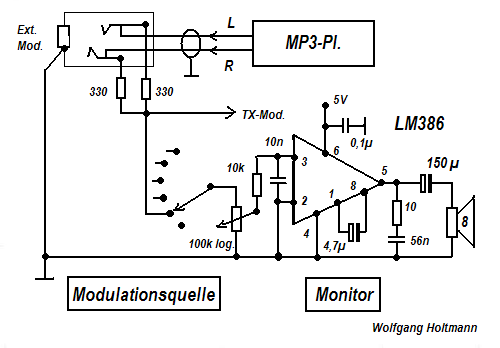

Die Eingangsempfindlichkeit ist ausreichend hoch, um eine Modulationstiefe von ca. 70% (Spitze) mit einem CD- oder MP3-Player zu erreichen. Die Modulationseingänge der fünf Sender werden zur Überwachung (nach Verstärkung mit IC LM386) an den Monitor-Lautsprecher geleitet.
