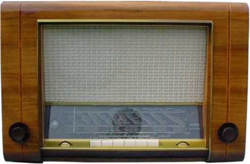

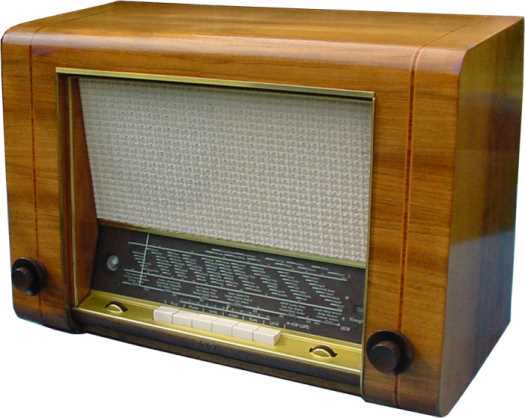

Die Arbeiten an dem AEG sind inzwischen abgeschlossen.

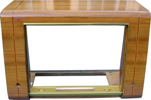

Das Gehäuse wurde mit 220er Schmiergelpapier abgeschliffen und an einigen Stellen mit Holzspachtel ausgebessert. Über mehrere Tage wurde in mehreren Schichten Ballenmattierung aufgetragen. Die obere Messingleiste wurde umgearbeitet um die fehlende seitliche Messingleiste zu ersetzen. Die obere Leiste wurde dann durch ein ähnliches Baumarktprodukt ersetzt.
Die untere Abdeckleiste wurde goldfarben lackiert, die Frontbespannung mit aufgetupftem Teppichschaum gereinigt.
Dem Chassis spendierte ich noch eine schön leuchtende EM11. Die Skalenscheibe reinigte ich nur von aussen da die Beschriftung erschreckend leicht verwischt.
