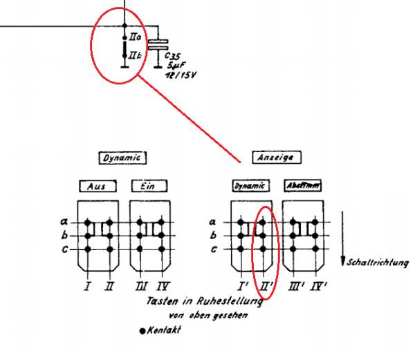

Hallo zusammen,
wer weiß, wie man die AFC bei diesem Gerät abschaltet?

Klaus Menningen schreibt hierzu:
Im Schaltplan ist ein Fehler.
Der Kontakt welcher die automatische Scharfabstimmung betrifft heißt nicht IIa-IIb sondern richtig II’a –II’b.
Da die beiden Tasten Abstimm - und Dynamik mechan. gekoppelt sind muss man daher die Abstimm - Taste drücken um die AFC abzuschalten.
Der gleiche Bezeichnungsfehler steht auch in der Abgleichanleitung.
