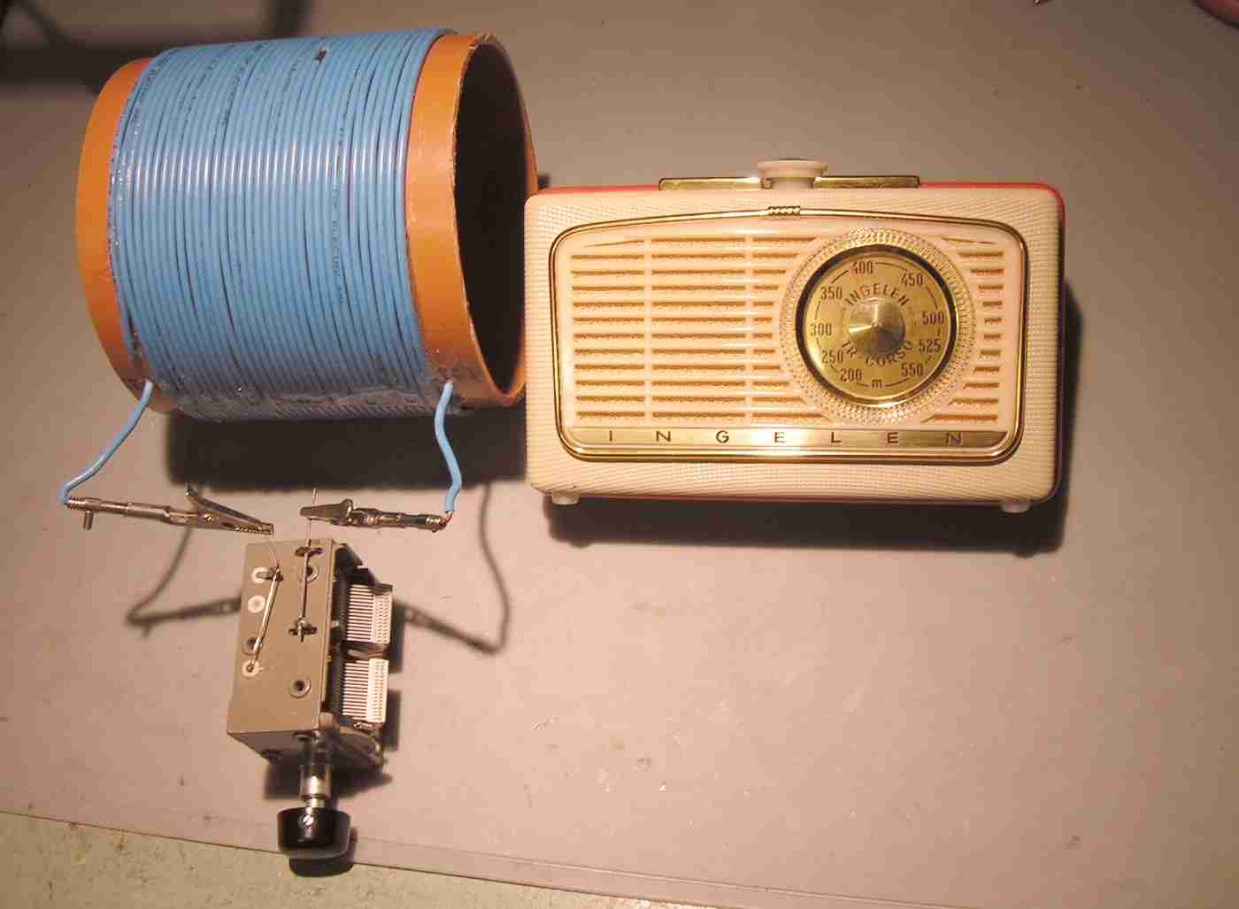

Hallo Radiofreunde
Wenige Kofferradios haben einen externen Antennenanschluss für LW und MW
Mit einem Parallelresonanzkreis bestehend aus einer grossen Luftspule bzw. einem Ferritstab
und einem ca. 2 x 500 pF Drehkondensator kann man eine sehr effektive Empfangsverbesserung erreichen.
Dabei wird die hohe Resonanzspannung des Zusatzkreises an die interen Ferritstabantenne des Gerätes angekoppelt.
Besonders tagsüber werden Stationen welche mit der internen Ferritstabantenne kaum zu empfangen sind, beträchtlich verbessert wiedergegeben .
Für die Luftspule wickelt man 35 Wdg. normalen Einziehdrahtes auf ein 130 mm Plastikrohr.
Durch die dicke Isolation liegen die einzelnen Kupferdrähte nicht dicht an dicht, sondern im Abstand von 1mm nebeneinander.
Dies ergibt eine sehr hohe Güte von ca. 300 bei 1 MHz sowie in der Folge eine hohe Resonanzspannung.
Die Anordnung mit dem Ferritstab ist nicht so effektiv, man kann aber den LW-Bereich durch einen Umschalter zusätzlich abstimmen. Dabei gilt : einen möglichst grossen Ferritstab verwenden, man kann auch mehrere Ferritstäbe bündeln.

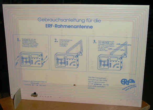

ERF-Antenne
11.Aug.06 14:01
Steffen Thies (A)
Beiträge: 294
So etwas gab es sogar quasi-professionell. Ich kann mich an einen Bericht in der "Funkgeschichte" erinnern, in den die sogenannte ERF-Antenne vorgestellt wurde - war leider vor Jahren, ich müßte das Datum heraussuchen.
Diese Antenne konnte man als Werbegeschenk oder für eine geringe Gebühr vom ERF beziehen. Es handelte sich um eine Leiterplatte, auf der eine große Empfangsspule aufgedruckt war, die mit einem Festkondensator (?) ungefähr auf den ERF abgestimmt war. Sie sollte genau wie beschrieben den Empfang an ungünstigen Standorten verbessern, indem man sie einfach neben dem Radio aufstellte.

ERF-Antenne
11.Aug.06 15:38
Werner Kassenbrock (D)
Beiträge: 106
Anzahl Danke: 30
Werner Kassenbrock
Bitte anlegen
11.Aug.06 15:54
Beiträge: 5755
Anzahl Danke: 24
Grüezi Herr Kassenbrock
Danke, denn ich dachte schon, dass ich meine fotografieren müsse ;-)
Können Sie den Vertreiber (Evang ...) oder besser den Hersteller anlegen und danach das Modell? Danke.

Zylinderspule als Antenne
27.Feb.09 10:21
Johann Nussbaum (D)
Beiträge: 120
Johann Nussbaum
Lieber Herr Frenzel
Danke für die Erklärung bez. Rahmenantennen für interessierte Forumsmitglieder. Bei meinem Vorschlag handelt es sich um eine zylindrische Spule, welche mit dem Drehkondensator zu einem Parallelschwingkreis hoher Güte ergänzt wird. Die dabei gemessene Güte ist die Leerlaufgüte, die Betriebsgüte bricht sofort auf Werte unter 100 (frequenzabhängig) ein, wenn die Spule an den Ferritstab des Empfängers auch  nur lose angekoppelt wird.
