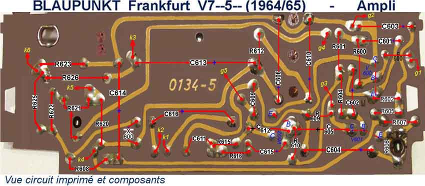

Pour ma voiture ancienne de collection, j'ai acquis 2 postes Blaupunkt Frankfurt, tous transistors et double alimentation (6/12V).
Le 1er, incomplet, a été utilisé pour pièces et je comptais pouvoir le remettre en état. Par contre, son ampli que j'ai testé avec un smartphone fonctionne correctement. Il avait été refait, ce qui se voit au changement des condensateurs.
Le 2éme a été acheté bon prix pour pièces. Il est complet. Sa mécanique était bloquée et son interrupteur reste ouvert. Testé, l'ampli fonctionne également. Miracle! après 'bricolage', le poste fonctionne également! mais toutes les gammes n'ont pas été essayées. L'ensemble n'avait pas été démonté et il est d'origine.
Pas du tout électronicien ou radio, je sais lire un schéma et souder les composants. J'ai donc cherché à repérer ses composants avant de tester ce 1er ampli. J'en livre les figures suivantes :
