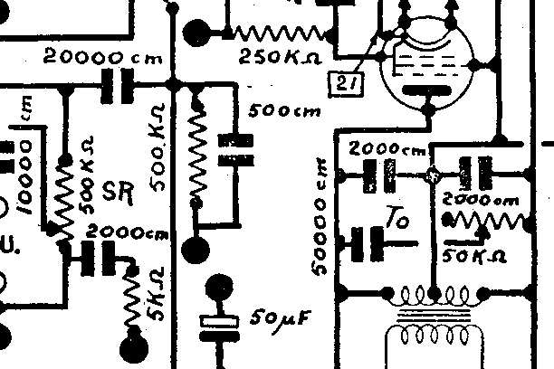

Bonjour,
je suis en train de réparer une radio SBR de 1936, j'ai trouvé des schéma mais des unités exotiques sur les condensateurs me rendent perplexe :
- 8µµF -> micromicro = 1E-12 = pF (ça c'est facile)
- cm (comme centimètre !) ???
J'ai essayé une mesure, un "5000 cm" apparaît comme environ 60nF...
Ça parle à quelqu'un ?
Merci !
