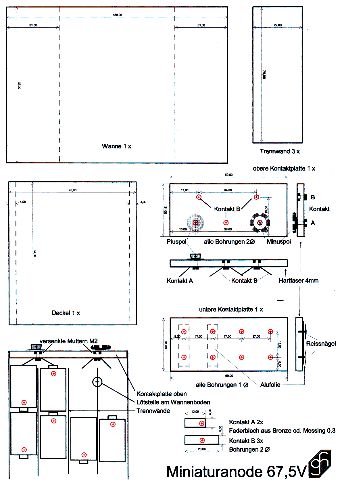

Zusammenbau: Die zugeschnittenen Gehäuseteile (Wanne, Deckel) werden U-förmig gebogen, dann die Trennwände in die Wanne gelötet, bei Alublech geklebt. Je 2 Lötstellen an den Enden genügen. Die Trennwände müssen einen grösseren Abstand zur oberen Kontaktplatte haben, um Kurzschlüsse mit den Kontakten A und B zu vermeiden.
Kontaktplatten: Als erstes werden die beiden Hartfaserplatten genau in die U-förmige Wanne eingepasst, dann laut Plan gebohrt. Die Bohrungen der Kontakte B müssen aussen versenkt werden, damit keine Schrauben vorstehen. Überstehende Schrauben werden abgezwickt und glatt geschliffen. Die Kontaktstreifen A und B erst nach dem festschrauben etwas aufbiegen. Auf der unteren Kontaktplatte werden mit Alleskleber die Folienstreifen über die Löcher geklebt und die gekürzten Reissnägel eingedrückt. Die Stifte dürfen nicht aus der Kontaktplatte aussen herausragen.
Nun können die fertig bestückten Kontaktplatten mit Sekundenkleber oder 2-Komponentenkleber in die Wanne geklebt werden. Nach dem Aushärten des Klebers kann mit dem Befüllen mit den CR2-Zellen begonnen werden. Anfang ist beim Minuspol. Die Batterierichtung muss in jeder Reihe entgegengesetzt zur daneben- oder darunterliegenden sein.

Der Deckelrand liegt innerhalb der Wanne. Der fertige Batteriekasten kann dann in einer Hülle oder Replik der Miniaturanode untergebracht werden, so ist das Aussehen perfekt.
