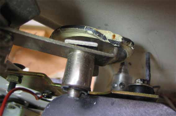

Hallo, liebe Radiofreunde,
zunächst wünsche ich allerseits ein erfolgreiches Jahr in Gesundheit und Wohlergehen!

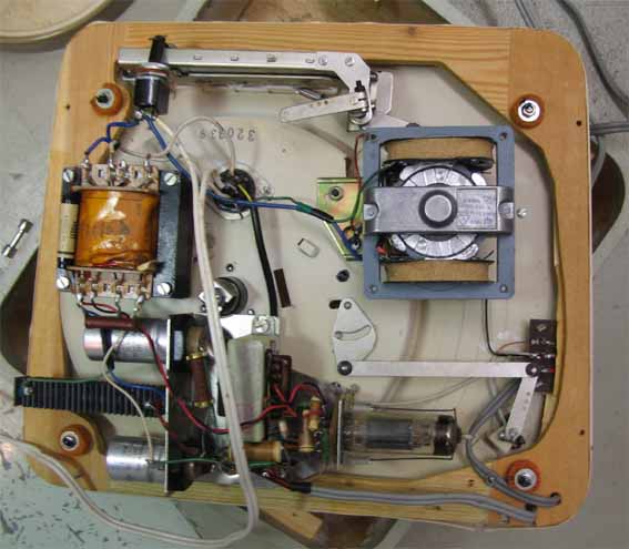

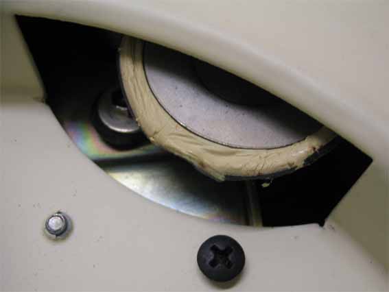

Wer kann mir bitte sagen, ob es irgendwo noch Antriebsräder für alte Kofferplattenspieler gibt, so wie in den anhängenden Fotos gezeigt?
Ein Freund bat mich zu schauen, ob dieser hier (Fabrikat???) noch reparabel ist.
Danke im voraus und freundliche Grüße
Joachim

Hallo Herr Röhling,
schauen Sie mal hier http://www.radiomuseum.org/r/ehrlich_sonni.html, ein alter Bekannter den Sie öfters bei Ebay finden, auch als Einbaulaufwerk von Rema 2001 Phono. Sie finden sicher ein Schlachtgerät. Die Kondensatoren sind garantiert auch fällig,  diese Bauart zerbröckelt gern.
MfG M. Spitzer

Hallo Herr Röhling,
wenn Sie bei SEARCH "Treibrad" oder "Reibrad" eingeben, könnte das hilfreich sein.
