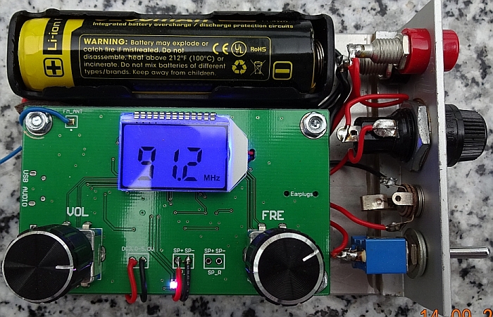

Habe mir ebenfalls ein FM-Empfangsteil gebaut,mit einem Fertigmodul aus China mit Ladebuches und
Umschalter Ein-Aus-Laden das Signal habe ich vom LS-Anschluss abgenommen zwecks höherer
Ausgangsspannung.
