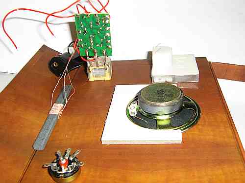

Habe mir Heute bei der Zentrale (Conrad) aus neugierde das Retro-Radio für 9,95 € gekauft und auch gleich zusammengebaut.
Die Abmessungen BHT 190x130x45 und 0.35 kg. Das Gehäuse besteht aus harter Pappe und ist eigentlich sehr stabiel die Endklappe wird mittels Magnetrtreifen zusammengehalten, eine ausführliche Beschreibung mit Abbildungen verhelfen dem Bastler einen unkomplizierten Aufbau, die Printplatte ist übersichtlich und deutlich beschriftet.
Ich selber habe dafür 50 min gebraucht, nach einsetzen der Batterie soffortige funktion.
Der Aufbau:
Verpackung:
Bausatzansicht:
Bauteile:
Teilaufbau:
Fertig Aufgebaut:
Fertiggerät funktionsfähig:

Übrigens ist Ihnen beim Aufbau auf dem mittleren Bild des fertig verdrahteten Gerätes ein Fehler unterlaufen, der Pluspol der Batterie muß über den Schaltkontakt am Lautstärkepoti verlaufen, sonst kann man das Gerät ja nur durch Entfernen der Batterie ausschalten.
10.Oct.08 00:26
Karlheinz Fischer (D)
Beiträge: 411
Herr Seiffert hat gut aufgepasst, natürlich schweigt das Radio nur, wenn man Die Stromversorgung über den Schalter unterbricht. Das hab ich auch gemacht nur das falsche Bild erwischt.
Jetzt ist es aber geändert, in diesem Fall hab ich Minus unterbrochen.
Der Bericht ist somit abgeschlossen.
