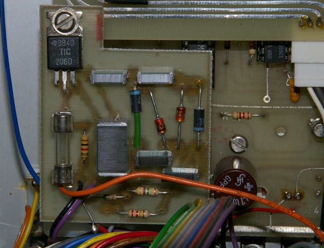

Die 700V kommen von einer kleinen Platine mit Thyristor und Sicherung 100mA flink (defekt: Kappen lose und kein Rest vom Draht erkennbar), die auch nicht wirklich so aussieht, als sei sie für 700V gemacht.

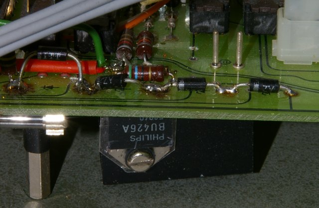

In dem Gerät wurde definitiv schon gearbeitet, ich habe die lose Schutzleiterverbindung zwischen Deckel und Gehäuse wieder verbunden (wer weiß, wo die schon war...), der ganze Aufbau sieht für mich irgendwie merkwürdig aus, aber der nachträglich montierte Kühlkörper unter der Platine sprengt doch etwas den Rahmen. Der darauf montierte Transistor sowie die in Reihe geschalteten Zenerdioden davor wurden offenbar einmal erneuert, ebenso ein Widerstand etwas entfernt davon.

Den Schaltplan aufzunehmen dürfte etwas aufwendiger werden, aus Zeitmangel habe ich es nicht zerlegt (noch eine Leiche mehr auf dem Tisch). Auf Anhieb rührt sich beim Einschalten erstmal gar nichts, auch wenn die Primärseite inklusive Sicherung Durchgang hat...
Ach ja, auf der vorderen Platine finden sich ein NE55 und ein MN40175.
Naja, sieht insgesamt eher so aus, als sei dieses Gerät nicht sehr nutzbar.
