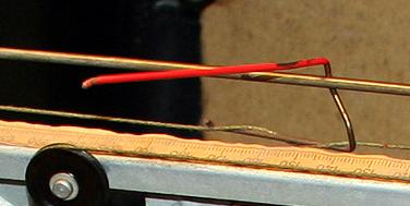

Dieses Radio habe ich seit einigen Monaten, es spielt einwandfrei und sieht auch noch gut aus. Der Skalenzeiger lag allerdings lose im Gerät, und ich weiß einfach nicht, wie er am Seil befestigt werden könnte. Hat jemand einen Rat?

Ein Gerät des Typs 6W69P habe ich leider nicht.
Ich gehe aber davon aus, dass die Befestigung des Zeigers am Skalenseil ähnlich der bei anderen Blaupunktgeräten derselben Epoche ist.
In meinem G650W sieht das beispielsweise so aus:
Der abgewinkelte Teil des Zeigers wird vom Seil umschlungen.
Ich hoffe, dass die Bilder selbsterklärend sind.
Viel Erfolg!

Hat alles geklappt, der Zeiger verrichtet wieder seinen Dienst. Herzlichen Dank!
