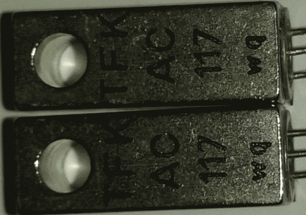

Die Endstufe ist eine Gegentakt-Endstufe. Wenn wir dieser Endstufe ein Sinus zuführen wird nach dem Treibertransformator eine Halbwelle ( z.B. pos. Halbwelle )  den Transistor V704 und die andere Halbwelle ( z.B. neg. Halbwelle ) den V705 ansteuern. Beide Halbwellen werden über dem Ausgangsübertrager als Gesamtsignal dem Lautsprecher zugeführt. Es ist wichtig, das die Transistoren gleiche elektrische Werte haben, d.h. in jedem Fall gleiche Stromverstärkung. Sollte das nicht der Fall sein, kommt es zu Verzerrungen, die Sie auch nicht mit der Ruhestromeinstellung beseitigen können.
Damit habe ich Ihre Frage, warum beide Transistoren gewechselt werden müssen, beantwortet.
Warum der Transistor den Kurzschluß verursacht hat?  Verpolung der Versorgungsspannung ist die häufige Ursache.
Als Ersatz können Sie die folgenden Transistoren ( bitte nur als Pärchen ) einsetzen:
AC188k, AC117K, AC153K, AC128K und AC180K.
Noch ein Hinweis, wenn Sie einen Bauteiletester vom Chinamann besitzen, der kann keine Germanium-Transistoren testen oder selektieren. Das Bauteil wird als defekt oder als Widerstand erkannt.
Habe ein Bild mit hochgeladen, Sie sehen da ein AC117-Transistor-Pärchen. Die Transistoren wurden selektiert, zu sehen an den gleichen Buchstaben "wq". Wenn Sie kein Transistorprüfgerät haben, schauen Sie bitte bei Ihren AC188K nach, ob Sie Transistoren mit gleichen Kennbuchstaben finden. Die könnten passen.
