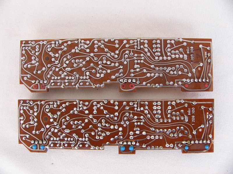

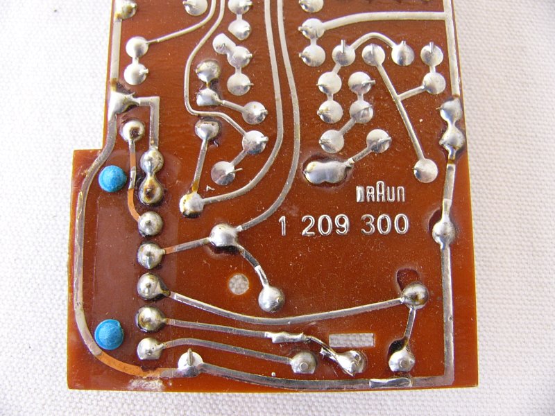

Hallo zusammen,
Ich habe ein Regie 501 und ein Regie 501K mit einem anderen Stereodecoder als im hier hochgeladenen Schaltplan beschrieben. Der hier beschrieben Stereodecoder hat die Platinennummer 1 203 046 und wäre damit identisch zu dem im Regie 500 verbauten Decoder. Meine beiden Decoder haben die Platinennummer 1 209 300 und unterscheiden sich auch im Routing und der Bestückung. Nach Auskunft eines ehemaligen Braun-Mitarbeiters ist der Nummernkreis 1 209 xxx zum Regie 501/1, d.h. zur weiterentwickelten Variante des Regie 501 zugeordnet.
Meine beiden Geräte haben relativ hohe Gerätenummern, d.h. das 501 hat die Nr. 18901 und das Regie 501K die Nr. 15338. ES sind damit wohl eher späte Versionen. Kann es sein, das der geänderte Stereodecoder der Unterschied zwischen den Varianten mit 53 und mit 54 Transistoren ist?
In der Anlage habe ich Bilder der beiden Decoder hochgeladen.
Wenn jemand einen Schaltplan zu diesem Decoder hat, würde ich mich freuen, wenn dieser zum Modell hochgeladen würde.
Herzliche Grüße
Gerhard Wickern

Hallo zusammen,
habe mittlerweile auch ein Regie 501 mit dem alten Stereodecoder (Platinennummer 1 203 046). Ich habe Bilder zum Modell Regie 501 53 Transistoren hochgeladen. Der Stereodecoder hat, wie auch in den hier hochgeladenen Schaltplänen ersichtlich, 4 Transistoren. Der neue Stereodecoder 1 209 300 hat dagegen 6 Transistoren.
Ich habe daher mal die Transistorgesamtzahl gemäß Schaltplan gezählt und komme auf folgende Zahlen:
HF-Teil: 12
Decoder: 4 (mit dem neuen Decoder  dann 6)
Vorverstärker: 18
Endstufe: 17
Netzteil: 2
Dementsprechend gäbe es Regie 501 mit 53 oder 55 Transistoren. Die hier hochgeladenen Schaltpläne gehören dann zu der ersten Version von 1969/1970 und sollten dahin verschoben werden. Hier sollte dann natürlich ein Hinweis stehen, dass der Schaltplan bis auf den Stereodecoder wohl identisch ist zu der ersten Version.
Herzliche Grüße
Gerhard Wickern

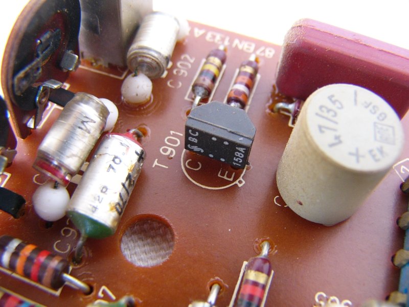

Es konnte eine Service-Anleitung zum Braun Regie 501K  ausfindig gemacht werden, die den neuen Stereo-Decoder 1.209.830 (Print 1.209.300) mit 6 Transistoren enthält. Eine ganz wesentliche Verbesserung gegenüber dem Vorgänger-Decoder mit 4 Transistoren ist der hinzugefügte 53 kHz Tiefpass.
Die Aufgabe ist, Oberwellen des 38 kHz-Trägers (insbesonders um  und über 114 kHz liegend) aus dem Basisband auszufiltern. Sie würden sonst mit mit einem Sender, der zum empfangenden Stereo-Sender einen Kanalabstand von 200 kHz hat, Interferenzen bilden. Sie werden in den Hörbereich umgesetzt und bilden je nach Modulation des Störsenders unerwünschte Geräusche.
Neuer Stereo-Decoder des Braun Regie 501(k) mit 53 kHz Tiefpass (Auszug)
Der Tiefpass besteht aus einem Impedanzwandler T901, der Filterkette L907-L909 und ihren Kapazitäten C903, C905, C911, C930, C931 und C932. Es folgt ein 2-stufiger Nachverstärker sowie eine 19 kHz Sperre.
Die Unterlagen die auch eine ausführliche Beschreibung des neuen Decoders enthält wurde zum Modell geladen. Im Anhang ist die komplette Schaltung des Decoders abrufbar.
