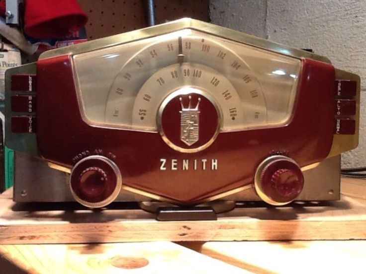

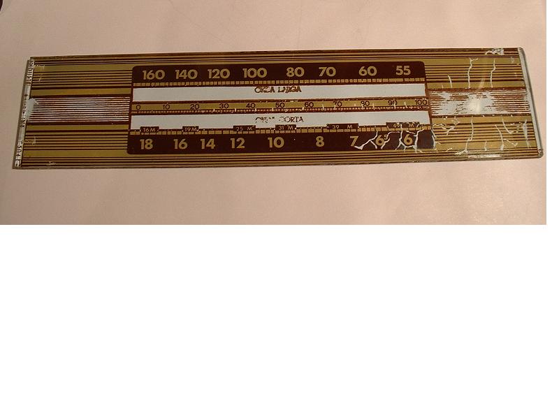

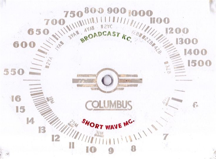

Estimado Agustín: Cuando dices diales te refieres al vidrio impreso o a los diales internos de celuloide o acetato? Para el primer caso, yo he usado este método que me ha dado muy buenos resultados:
1) Se hace un scan en color del dial original, aunque este roto o con partes faltantes
2) Se usa algun programa de foto-edición para reconstruir o realzar las partes faltantes o dañadas.
3) Se imprime una nueva copia en film del que se usa para retroproyector, o en una lámina transparente. Se puede usar impresora de chorro de tinta o también láser color.
4) La copia impresa se instala detrás de un vidrio del mismo tamaño y se le sujeta con algún adhesivo en aerosol, o para obtener un resultado aún más profesional, se le pone por detrás un pedazo de policarbonato o PVC transparente en "sandwich". Esto se hace porque la filmina o transparencia que podemos poner en la impresora no es lo suficientemente rígidas para mantenerse en su sitio por sí misma.
Te incluyo una foto del dial antes de ser restaurado (dial1) Se tomaron varias fotografias de alta resolución y después se hizo el scan. Luego se consiguió un vidrio de 4mm del mismo tamaño que se uso para poner detrás la impresión.
La segunda foto (Astor1) Muestra la radio con el dial "replicado". Lamento no haber tomado fotos del proceso completo. Esta radio resiste una "inspección de cerca".
Si el dial es uno de los que van detrás del vidrio, se puede usar este método también, pero usando en la impresora un pedazo de vinilo o gelatina del color adecuado.

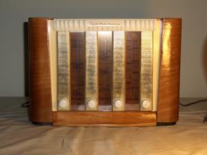

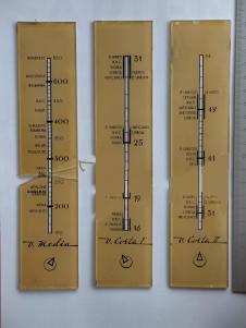

Aquí te incluyo otro ejemplo siguiendo el método de Mario Bermejo. En este caso se trata de una Marconi X.12 de Marconi Española que cómo ves estaba en muy mal estado, faltando muchos trozos. Se trata de tres diales independientes. La única diferencia con el método de Mario es que he incluido los acetatos entre dos vidrios de grosor apróximadamente mitad del original.
Saludos
León

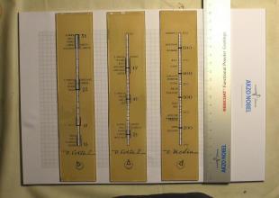

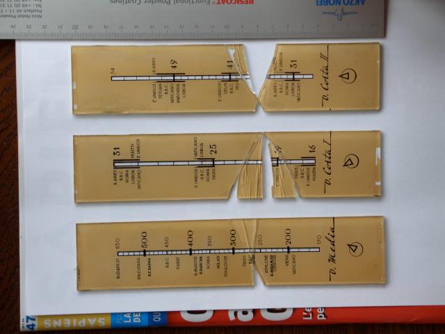

Hola, este es mi primer post, quiero mandar un saludo a todos los socios, y hacer una pequeña contribución .A veces compramos una radio y debido al mal trato en el transporte el cristal del dial llega hecho pedazos, a mi me ha ocurrido varias veces, con un poco de paciencia se puede reparar y dejarlo practicamente como el original sin que apenas se aprecie la diferencia.
Voy a intentar explicar lo mejor posible como lo hago.
1º lo primero es pegar con papel adhesivo, celofan, por la parte de atrás del dial todos los pedacitos de cristal.
2º se escanea, yo lo hago en dos partes, porque no me cabe entero en el escaner, luego con un programa de edicion de fotografia, yo utilizo el paintpro 7, que es muy sencillo, se va restaurando todas las  roturas, con la herramienta de copiar y pegar, inclusive se pueden hacer nuevas las letras si nos falta algún trozo.
3ºUna vez restaurada la fotografia en el ordenador, se imprime en transparencia, yo lo hago en dos mitades, que luego corto y superpongo, debido a que el tamaño de la transparencia que tengo es A4.
4º se imprime tambien en papel normal, tamaño A4, se pegan las dos partes dejando que monten 1cm. Y luego con un cuter y una regla se van recortando todos los cuadraditos de las emisoras y líneas transparentes para que entre la luz de la bombillas.
5º Se manda a un cristalero hacer dos cristales de 3mm , con los correspondientes agujeros para los mandos, copn los cantos pulidos para no cortarse.No suele ser muy caro, a mi me cuesta 16 euros.
6º Por último, se introduce entre los dos cristales, la transparencia y el papel impreso, teniendo cuidado de que coincidan perfectamente, se sujeta con un poco de celofan y se monta.
Os pongo un ejemplo con unas fotos de un Schaub Lorenz, que me llegó hecho polvo.
Espero con esto haber ayudado a alguien que tenga ese problema. Un saludo Jose Antonio
