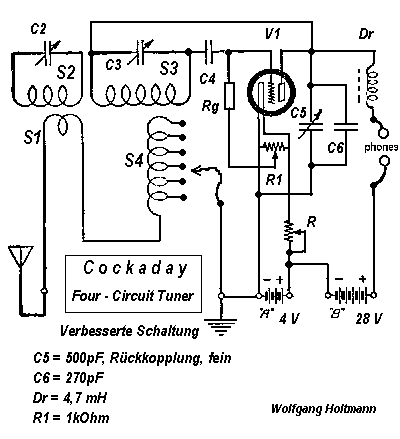

  1. Ein originales Schaltbild aus einem Cockaday Bausatz (blau gezeichnet), das die Anordnung der verschiedenen Spulen exakt zeigt. (In einem "normalen" Schaltbild ist i.a. keine Information über die mechanische Anordnung der Spulen enthalten.)

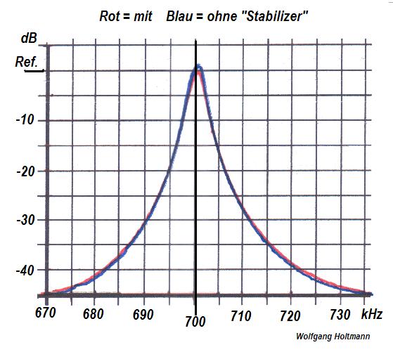

Daß es sich bei der Spulenanordnung von Abstimmspule und Stabilizer-Spule um ein Bandfilter handeln könnte, schied damit aus. Obwohl es zunächst eigentlich sehr genau danach aussah und deshalb auch ein naheliegender Gedanke war.
Die Vermutung, daß der Stabilizer-Kreis die erste Oberschwingung unterdrückt und damit für ein "weiches" Anschwingen des Cockaday-Audions verantwortlich ist, konnte schließlich theoretisch durch Berechnungen bzw. Simulationen mit LTSpice, aber auch praktisch durch einen sehr schönen Nachbau eines Cockaday-Audions bestätigt werden.

Die richtige Schaltung soll so aussehen:

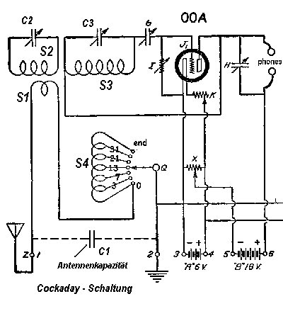

Bij der gezeigten Cockaday-Schaltung in Post 4 handelt es sich im Prinzip um das „Ultraudion“ von Lee de Forest. Die Rückkopplung wird durch eine kapazitive Spannungsteilung (Cak - Cgk) erzielt.
B.
Die Antennenkapazität C1 bildet zusammen mit S1 und S4 einen Parallelschwingkreis. Da der Strom durch diese Spulen im Resonanzfall hoch ist, kann man mit nur einer Windung von S1 eine genügend hohe Spannung im Kreis S2, C2 induzieren. S2, C2 ist fest mit S3, C3 gekoppelt und stellt ein überkritisch gekoppeltes Bandfilter dar.

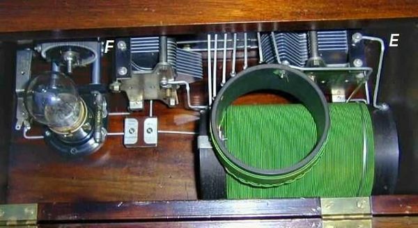

Hier findet man einen Bausatz nach der Idee von Cockaday. Gut zu erkennen ist die rechtwinklig angeordnete Spule S4. So ist die indukive Kopplung zu den anderen Spulen minimalisiert.

Meine unter B. gemachte Beurteilung ist zu meinem Bedauern zu voreilig entstanden!
Nachdem Herr Rudolph in Zusammenarbeit mit Herrn Knoll die wahre Funktion von S1, S2, C2 und S4 beschrieben hat, habe ich noch am gleichen Tag meine Fehleinschätzung zurückgenommen.

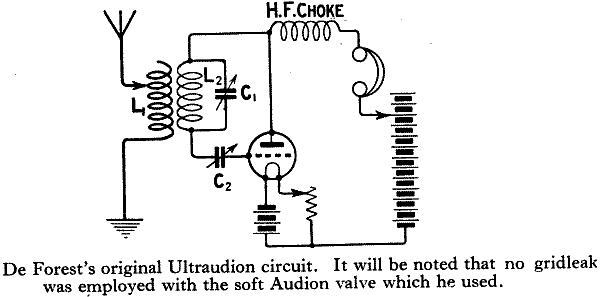

Nach den Ausführungen von Dr. Lübben ist der wesentliche "Trick" an einem Cockadyne-Audion der zusätzliche Resonanzkreis C1- L1 (Absorptions-Kreis) in den Schaltbildern 36 und 102, mit dessen Hilfe sich die Rückkopplung sehr fein einstellen lassen soll.
Ein Ultra-Audion hat keinen derartigen Absorptionskreis. Als Beispiele für das Ultra-Audion hier die Schaltungen aus "Blake, G.G.: History of Radio Telegraphy and Telephony, Chapman & Hall, 1928"

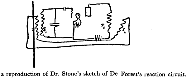

Das ist die Reproduktion der Originalskizze die vom Ultra-Audion angefertigt wurde, 2 Jahre nach dessen Erfindung. Diese Skizze spielte in Patentstreitigkeiten bezüglich rückgekoppelten Audions mit der Westinghouse Company eine wichtige Rolle.
Man beachte, daß in Schaltungsdarstellungen von Röhren in USA häufig die gläserne Hülle weggelassen wird, so daß man oft "zeimal hinschauen" muß, wenn man ein Röhrensymbol nur gemäß heute üblicher Darstellung gewohnt ist.
Eine Darstellung in "modernerer" Form zeigt das nächste Bild.
Aus diesen ursprünglichen Schaltungen erkennt man, daß beim Ultra-Audion kein Absorptions-Kreis wie beim Cockadyne-Audion zum Einsatz kam.
Andererseits: wie viele unterschiedliche Möglichkeiten gibt es für eine rückgekoppelte Audionschaltung? Aufgrund der beschränkten Anzahl von Schaltelementen sind einige dieser Schaltungen untereinander sehr ähnlich, auch wenn - oft aus patentrechtlichen Gründen - sehr viele phantasievolle Namen dafür erfunden wurden. Meist endeten diese auf "-dyn" - und oftmals war deren genaue Funktionsweise auch nicht so recht klar.

Grundlage war für mich die von Herrn Steyer vorgestellten Cockaday-Schaltung Abb.89., wo übrigens nur die Verbindung von S3 zur Anode fehlt. Wenn man sich über Google informiert, dann wird genau diese „Four-Circuit Tuner“ Schaltung von 1924 ausführlich –mit Bildern- beschrieben. Ich denke, man meinte damit 4 Spulen und nicht 4 Schwingkreise. Die von Ihnen vorgestellten Varianten in Post 5 „Cockaday-Hairtrigger“ kannte ich nicht.
Zum besseren Verständnis der anfangs erwähnten Cockaday-Schaltung möchte ich die einzelnen Funktionen unterteilt sehen und zwar
a) dem eigentlichen Rückkopplungsaudion (bestehend aus der Triode mit nur einem Schwingkreis S3 & C3) und
b) den besonderen Selektionsmitteln S1 & S4 mit der Antennenkapazität, sowie dem Zwischenkreis S2 & C2.
Warum ausgerechnet ein Ultra-Audion? (L. de Forest US Patent 1 170 881 vom 12.03.1914).
Weil keine gesonderte Rückkopplungsspule im Anodenzweig erforderlich ist! Das ist wohl bei der allerersten dokumentierten (aber nicht patentierten) Rückkopplungsschaltung aus dem Labor von Lee de Forest (siehe Dr. Stone’s Sketch Post 7) der Fall und kann damit -zu recht- als Vorläufer der von S. Strauss zum Patent (AT 71340 vom 11.12.1912) angemeldeten induktiven Rückkopplungsschaltung angesehen werden.
Im Gegensatz dazu spielen beim Ultra-Audion bekanntlich die röhreninternen Kapazitäten eine entscheidene Rolle.
Die unter b) angeführten besonderen Selektionsmittel machen in meinen Augen den Unterschied zu anderen Empfangsschaltungen aus. Man kann den von mir umschriebenen „Zwischenkreis“ S2 & C2 auch als „Absorbtionskreis“ sehen und hat sicherlich Einfluss auf die Rückkopplungseinstellung.

Im Internet habe ich die praktische Ausführung der Schaltung in Post 1, Abb. 89 gefunden:
Man beachte die feste Kopplung von S1, welche direkt auf S2 gewickelt ist! S2 und der Drehko (C2) wird hier "Stabilizer Circuit" genannt.

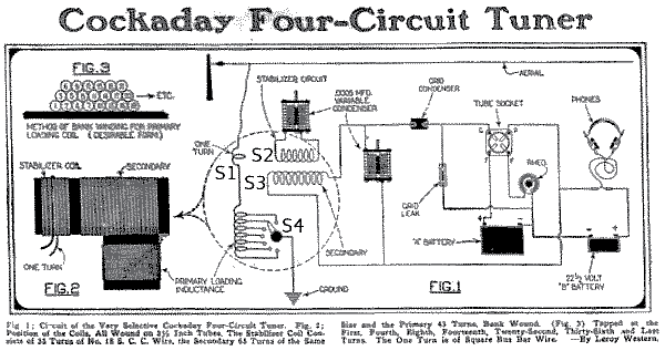

Die Funktion des Cockaday Audions ist nicht einfach zu verstehen. Aufgrund der in Post #6 von Ernst Erb angegebenen Links findet man eine Menge Informationen. Besonders von Interesse sind die Berichte darüber, wie diese Cockaday-"Tuner" in der Praxis arbeiten - und welche Probleme dabei entstehen.
In einer Diskussion mit Hans Knoll konnte  folgende Funktionsweise als die wahrscheinlichste gefunden werden. (Edit anläßlich der Verschiebung des Threads (in blau): Die von Hans Knoll eingebrachten Gedanken werden mit [HK] bezeichnet, die von mir mit [DR]. Damit ist gewährleistet, daß die Beiträge jedes einzelnen erkennbar werden.
Man sollte aber beachten, daß sich viele gute Ideen erst in einer Diskussion entwickeln. Daher hat jeder  Teilnehmer einer solchen Diskussion mindestens einen gewissen Anteil an jedem neuen Gedanken. Das gilt sowohl für eine telefonische Diskussion, als auch in einem Thread wie hier, der "streng beim Thema" bleibt.)
Hierzu nochmal die Schaltung.
  • Die Rückkopplung wird über den Regler für die Heizspannung eingestellt, wie das damals bei Röhren mit Wolfram-Heizer sehr üblich war. [HK]
  • Die Anodenspannung darf ca. 18V nicht übersteigen. Bei "weichen" (soft) Röhren kommt es sonst zu Gasentladungen. (Vielleicht erinnert man sich noch an den "Franck-Hertz-Versuch" im Physikunterricht?) [DR]
  • Eine zentrale Rolle für die Funktion bildet die Anordnung der 4 Spulen. [HK & DR]
  • Die Spule S4 dient der Anpassung der Antenne und ist senkrecht zu den restlichen Spulen angeordnet. [HK]
  • Die Spule S3 (als "secondary" bezeichnet) bildet zusammen mit einem Drehko den Resonanzkreis, der auf den zu empfangenden Sender abgestimmt wird.
  • Die Spule S2 ist kleiner als die Spule S3, wie deutlich zu sehen ist. Entsprechendes gilt für die gemessenen Induktivitäten. Zusammen mit einem gleichen Drehko bildet sie den "Stabilizer Circuit".
  • Die Spule S1 hat nur eine einzige Windung und koppelt direkt auf S2.
Aus den Berichten der amerikanischen Radiofreunde (Electric Bill, Dec Fri29, 2006 3:23am) geht hervor, daß der "Stabilizer" Schwingkreis auf die doppelte Frequenz einzustellen geht wie der Schwingkreis, der zur Abstimmung auf den Sender dient.

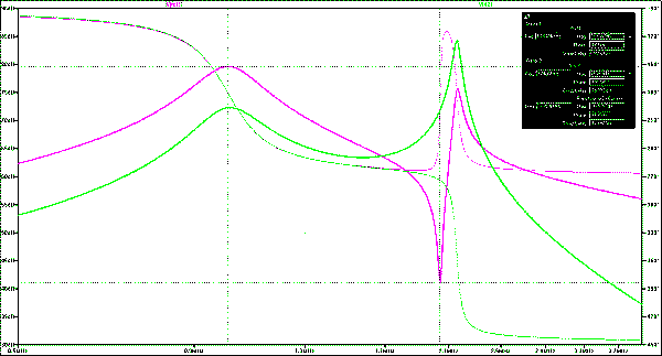

  • Die beiden Schwingkreise können demzufolge kein Bandfilter bilden. [DR] Was aber dann?
Nun wurde im Post #4 zu Recht festgestellt, daß eine Ähnlichkeit zum (schwingfreudigen) Ultraaudion besteht. Verfolgen wir diesen Gedankengang weiter.
Ein Audio soll ja möglichst nicht schwingen, aber so kurz davor hätte man es schon ganz gerne, um die Empfindlichkeit entsprechend zu steigern. Nur ist genau dieser wünschenswerte Arbeitspunkt meist recht schwierig einzustellen. Man unterscheidet dabei zwischen "weichem" Anschwingen (so hätte man es gerne) und "hartem" Schwingungseinsatz, der dann auch mit einer Hysterese verbunden ist. Das heißt, bei hartem Schwingungseinsatz ist der Einsatzpunkt weiter "rechts" als der Abreißpunkt der Schwingung.
Eine "weich" einsetzende Schwingung hat einen sinusförmigen Zeitverlauf. Dagegen hat eine hart einsetzende Schwingung keinen sauberen Sinusverlauf mehr, sondern ist einseitig abgeflacht. Diese einseitige Abflachung bedeutet, daß diese Schwingung gerade Oberschwingungen enthält, insbesondere die 2. Ordnug, also die doppelte Grundfrequenz.
  • Hier kommt nun der  Stabilizer zum Tragen:
    Der Stabilizer Schwingkreis, der auf die doppelte Empfangsfrequenz abgestimmt wird, entzieht dort Energie. Dadurch wird die Schwingungsform der im Audion entstehenden Schwingung mehr sinusförmig. Das Audion schwingt folglich "weich" an. [DR]
    Das ist ein ganz entscheidender Vorteil für eine Audionschaltung!
  • Der Stabilizer Kreis hat also Einfluß auf die Rückkopplung. (Allerdings etwas anders als bei Lübben beschreiben.)
Bleibt die Frage nach der Antennen-Ankopplung.
  • Die Spule S4 ist zwar senkrecht zur Spule S3 angebracht, jedoch nicht symmetrisch. Folglich koppelt sie ein. Das ist sicher eine lose Kopplung, die auch gewünscht ist, wenn das Audion selektiv sein soll. [DR]
  • Die Spule S1 hat nur eine Windung über der Stabilizer-Spule S2. Da die Spule S4 ja auch in S2 einkoppelt, ist es sehr wahrscheinlich, daß S1 zur Neutralisation dient [HK], also den Einfluß von S4 aufheben soll, denn gewünscht ist nur eine Verkopplung von S4und S3.
Man hat somit schon den Eindruck, daß "Mr Cockadyne" eine Ingenieur-mäßige Lösung  des Audion-Problems gefunden hat.

Lieber Herr Rudolph,
eine sehr interessante Analyse der Cockaday-Schaltung!
Also, dann ist der Signalweg von der Antennenspule S4 nach S3, weil S2 & C2, sowie S1 nur eine Hilfsfunktion zukommt.
Gerne will ich meine Einschätzungen in Post 2 zu den Kreisen fallen lassen.
Vielen Dank!
MfG

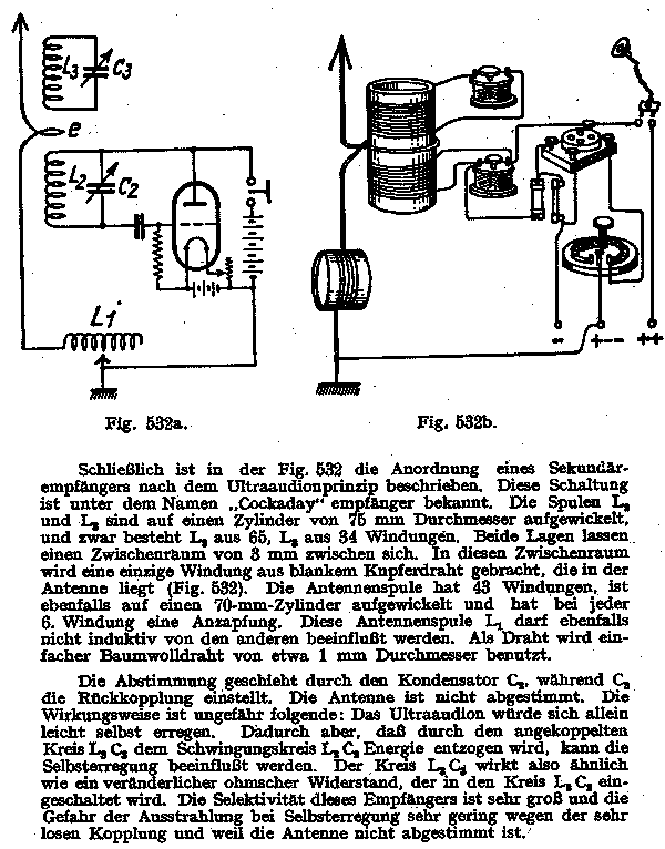

In "Wigge, H.: Rundfunktechnisches Handbuch, Teil1, Krayn, 1925" findet sich eine Beschreibung des Cockadyne-Empfängers, einschließlich der "ungefähren" Erklärung zu seiner Wirkungsweise:
(Die Numerierung der Spulen ist unterschiedlich zu den vorhergehenden Posts.)
Wigge bestätigt die Wirkungsweise des "Stabilizer" Kreises, bei ihm mit L3C3 bezeichnet, zur Einstellung der Rückkopplung. Nicht erkannt hat er allerdings die Abstimmung dieses Kreises auf die doppelte Frequenz und die daraus resultierende Auswirkung. In seiner Zeichnung sind beide Spulen gleich groß, obwohl er im Text explizit deren Windungszahlen mit 65 Windungen für L2 und mit 34 Windungen für L3 benennt.
Ferner ist die Antennen-Verlängerungsspule von den beiden anderen abgesetzt. Damit bliebe aber als einzige Kopplung die einzelne Windung e übrig. Das steht jedoch im Widerspruch zur originalen Anordnung gemäß Fig. 2 (im Post #11). Die von Wigge bestätigte "sehr lose Kopplung" kommt dadurch zustande, daß die Antennenverlängerungsspule L1 senkrecht auf der Spule L2 des Resonanzkreises steht und zusätzlich durch die eine Windung über der Spule L3 eine "Neutralisation" und damit eine weitere Verminderung der Kopplung entsteht. (Diese eine Windung ist hier ebenfalls an einer anderen Position gezeichnet.)
Andererseits bestätigt er die Verwandtschaft zum Ultraaudion, die aus seinem Schaltbild auch gut erkennbar ist.

Herr Achim Korn hat auf eine weitere zeitgenössische Literaturstelle hingewiesen. Vielen Dank!:
"Hanns Günther: Das zweite Schaltungsbuch, Frankh, 1926; als Reprint vom Herbst-Verlag, 1992, pp. 40 - 43"
Schaltung 6. Ein Cockaday‑Empfänger.
Der C o c k a d a y‑Empfänger, eine typische Amateurschaltung, hat durch eine Reihe von Vorzügen in letzter Zeit besonders in den Vereinigten Staaten viel von sich reden gemacht. Das Kennzeichen dieser Schaltung liegt darin, daß irgend eine Rückkopplungsschaltung mit einem Verbrauchskreis (Cockaday‑Kreis) derart verbunden wird, daß die durch den Verbrauchskreis der Antenne oder dem Empfänger entzogene Energie die Dämpfung der Anlage so erhöht, daß Eigenschwingungen verhindert werden. Die Stärke der Energie‑Entziehung muß also in weiten Grenzen veränderlich sein, und es kommt darauf an, die Rückkopplung ohne Cockaday‑Kreis so fest zu machen, daß der Empfänger lebhaft zu Schwingungen erregt werden würde, wenn man ihm nicht durch den Hilfskreis gerade soviel Energie entzöge, daß man eben einen stabilen Zustand bekommt.
Man kann also als Cockaday‑Schaltung eine beliebige Rückkopplunggsschaltung verwenden, sei es mit induktiver Rückkopplung, mit innerer Rückkopplung durch abgestimmten Anodenkreis oder auf irgendeinem anderen Wege. Mit der Antenne wird ein Schwingungskreis, bestehend aus Selbstinduktion und Kapazität, gekoppelt, dessen Wellenlänge so abgeglichen wird, daß der Antenne ohne weitere Regulierung der Kopplung zwischen Antenne und Hilfskreis der richtige Energiebetrag entzogen wird.
Ein erprobtes Beispiel einer Cockaday‑Schaltung veranschaulichen die Abb. 55 und 56. In der Antenne A liegen zwei Spulen, die Spule L4 zur Abstimmung der Antenne, und die Spule L1 zur Kopplung mit dem Cockaday‑Kreis. Es ist selbstverständlich, daß man nötigenfalls durch Hinzufügen eines Kondensators parallel oder in Reihe zu L4 den Abstimmbereich der Antenne erweitern kann. In den Abb. 55 und 56 ist ein solcher Kondensator der Einfachheit halber nicht mitgezeichnet.
Sehen wir zunächst von dem Cockaday‑Kreis L2‑C1 ab, so haben wir die Ultraaudionschaltung, die ähnlich wie das Audion mit abgestimmtem Anodenkreis die Rückkopplung durch die innere Kapazität der Röhre zur Dämpfungsverminderung bzw. zur Schwingungserregung benutzt. Die Schaltung wird daher infolge Rückkopplung durch die Kapazität zwischen der Anode und dem Gitter zu Schwingungen erregt, wenn der Gitterkreis L3‑C2 auf die Antenne abgestimmt ist. C1‑L2, ein vollkommen in sich geschlossener Schwingkreis, wird aber derartig mit der Antenne gekoppelt und seine Wellenlänge wird so abgestimmt, daß durch die Energie, die dieser ja mehr oder weniger lebhaft zu Schwingungen erregte Kreis der Antenne entzieht, deren Eigenschwingungen verhindert werden. Man erkennt leicht, daß die Abstimmung verhältnismäßig einfach ist, da hierzu nur der Kondensator C1 so eingestellt zu werden braucht, daß man die gewünschten Zeichen klar und unverzerrt hört. Die Abstimmungen der Antenne und des Gitterkreises L3-C2 können ein für allemal nach Wellenlängen geeicht werden, so daß diese Einstellungen keine Schwierigkeiten machen.
Beim Aufbau der Schaltung ist zu beachten, daß die Kopplung mit dem Cockaday‑Kreis L2‑C1 nur durch die Windungen der Spule L1 erfolgen soll, nicht etwa durch die Spule L4. Auch soll die Kopplung zwischen L1, L2 und L3 nicht durch Veränderung der Abstimmung der Spule L4 beeinflußt werden. Aus diesem Grunde die Spulen so anzuordnen, wie es aus den Abb. 57 und 58 hervorgeht. Die Spulen L2 und L3 werden also auf ein gemeinsames Papprohr gewickelt, während die Spule L4 senkrecht dazu gestellt wird. Die Spule L1 erhält nur eine einzige Windung, die freitragend zwischen den Spulen L2 und L3 oder mitten über der Spule L2 liegt. Der Durchmesser der Spule 4 soll etwa 10 cm betragen. Damit sie sich frei trägt, stellt man sie zweckmäßig aus blankem Kupferdraht von 2 bis 3 mm Stärke her.
Die Windungszahlen der Spulen hängen selbstverständlich ganz davon ab, in welchem Wellenbereich man zu empfangen wünscht. Stellt man die Spule L1 aus einer Windung Kupferdraht von 2‑3 mm Stärke her, die einen Durchmesser von 10 cm hat, so wird man für das Papprohr, auf das die Spulen L2 und L3 gewickelt werden, einen Durchmesser von etwa 9 cm wählen. Zum Wickeln der Spulen nimmt man 0,8 mm starken, doppelt umsponnenen Kupferdraht.
Zum Empfang der üblichen Rundfunkwellen wird man bei Verwendung von Drehkondensatoren mit etwa 500 cm Höchstkapazität der Spule L2 etwa 35 Windungen geben, unter der Voraussetzung, daß der Durchmesser der Spule 9 cm beträgt. Die Windungen können ohne Zwischenraum unmittelbar aneinander gelegt werden.
Die Spule L3 erhält dann etwa 60 Windungen, die ebenfalls eng gewickelt werden können, während die Antennenspule L4 45 Windungen mit je einer Abzweigung an der 1., 4., 14., 22., 36. und letzten Windung, bekommt. Hat man einen Kurbelumschalter mit mehr Kontaktknöpfen zur Verfügung, so kann man natürlich auch mehr Abzweigungen vorsehen. Der Gleitkontakt des Kurbelschalters wird einerseits mit der Erde, andererseits mit dem negativen Pol der Anodenbatterie und der Kathode der Röhre verbunden.
Die übrigen Teile der Schaltung sind bekannt. C3 ist ein Blockkondensator von 300 bis 500 cm Kapazität, R2 der Gitterwiderstand von 2 Millionen Ohm.
Der Gebrauch der Schaltung wird wesentlich erleichtert, wenn man die Kondensatoren C1 und C2 mit Feinabstimmung ausrüstet, da die Abstimmung außerordentlich scharf ist. Der Gitterwiderstand R2 kann häufig fehlen; man versuche daher, ob dieser Widerstand nötig ist oder nicht. Zweckmäßig ist es, auch den Heizwiderstand R1 mit Feinabstimmung auszurüsten, z. B. dadurch, daß man ihm einen hochohmigen veränderlichen Widerstand von 100 bis 400 Ohm parallel legt. Endlich empfiehlt es sich, zum Betrieb der Audionröhre eine Anodenbatterie von nur etwa 50 Volt zu verwenden. Ergänzt man aber den Empfänger durch einen Niederfrequenzverstärker, so sollte dessen Anodenspannung 70 bis 90 Volt betragen.

Ich bin schon den ganzen Morgen dabei, den Cockaday experimentell nachzubauen!
Es geht um's Prinzip. Ist Theorie und Praxis im Einklang?
Die beiden Spulen sind schon gewickelt und ein Holzbrett gerade auf Maß abgesägt. Müsste heute Abend fertig sein....

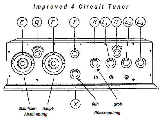

Hallo in den Gespraechskreis.
Nachdem es jetzt Katalogbilder und ein Modell mit Farbphoto  des Audions gibt, kann man noch besser als anfangs ueber das Prinzip theoretisieren
Als Hinweis dazu.
Die Front des realistischen Modelles hier im RMorg.zeigt:
Die eigentliche Abstimmung besitzt eine einfache  Noniusskalierung (ohne sichtbare Feinabstimmung)  Dieser Knopf bestimmt aber doch  die Frequenz auf der der Empfang stattfinden soll.  In dieser Zeit, hatten Bauanleitungen dort eine Feinabstimmung, als  Friktion jeglicher Art. damit konnte der Benutzer das Audion mit scharf angezogener Rueckkoppplung so einstellen, dass das Anheben des Nutzsenders phasenreien bis hin zur Synchrondemodulation erfolgen konnte.
Naeheres dazu hier
und hier
In diesem Modell um das es hier geht,  hat aber der Stabilisierungkreis der nach einer Meinungsrichtung die Rueckkopplung regelt, ebenfalls eine Noniusskale mit Feinantrieb, aber der Schwingkreis mit dem die Schwingfrequenz  des Ultra -Audions eingestellt wird, hat das nicht.
Daher stehe ich noch immer zu der Theorie, dass der Stabilisierungskreis
die zweite Harmonische (k2)  aus dem Abstimmkreis  absorbiert, um an der Stelle wo das Audion arbeitet, naehmlich am oberen Knick der Ia – Kenlinie dafuer sorgt, dass der Schwingkreis eine reine Sinusspannung sowohl an die Anode als auch ans G1 liefert. Die bei diesen Röhren damals gebotene geringe Anodenspannung  (um 20Volt) aus der sich eine sehr kurze Ia - Kennlinie ergibt, ist es sehr sicher, dass ein Abkappen der Sinuskurve an der Anode stattfindet, was bekanntlich Klirrfaktor erzeugt.
Die Rueckopplung kann aber nur sanft einsetzen wenn nur ein Maximum eben eine Sinusform den Arbeitspunkt des Audions dynamisch  steuert.
Ein K2 hat zwangsweise zwei Maximas oder eine Abflachung zur Folge.
Der Stabilisierumgskreis erzwingt eine Freiheit vom K2 indem  er diesen „absaugt“
Weil das auf er doppelten Frequenz und sehr genau (Phasenrein) erfolgen muss, hat auch dieser Kreis eine grosse Skale mit Feinantrieb
Wahrscheinlich, und wenn beide Kreise die gleiche Kurvensteilheit hatten, konnte  man mit der Haupskale die Station suchen, die Gradeinteilung auf den Stabilisierungskreis 1:1  uebertragen und zusammen mit der Heizungsregelung  und der Feinabstimmung das Audion auf Hoechstsleistung bringen was nur dann gelingt,  wenn der Sender synchron aus dem Nichts angehoben wird.
Leider immer noch reine Theorie, nur ein Denkanstoss.
EDIT: 22.10.13 15:00
Die späteren Diskussionsergebnisse, zeigen, dass auch der rechte Abstimmknopf, die Hauptabstimmung, ebenfalls mit einer Feinabstimmung ausgerüstet war.
Die Wahrscheinlichkeit, dass mit Synchronempfang, also leicht schwingendem Ultraaudion gearbeitet wurde, ist jetzt doch sehr gross.
Dazu ist die Feinabstimmung unabdingbar.
Gruss Knoll

In der Jubilee Souvenir Number von  "Radio-Craft, March1938, Vestal Press, 1987" ist ein Schaltbild vom Cockaday Tuner zu finden.
Hier wird die geringe Anodenspannung von 22,5V bestätigt.
In den Tiefen des Netzes findet sich eine weitere Schaltung, die sehr schön die Anordnung der Spulen zeigt.
[Der Autor John Hern Jr. der diese Schaltung veröffentlicht hat, ist leider schon im Jahre 2003 verstorben. Glücklicherweise (für uns) existiert seine Homepage noch, wo außer dieser Schaltung auch detaillierte Bilder eines Cockaday Audions gezeigt werden.
Man erkennt aus diesem Bild sehr schön die Anordnung der 4 Spulen. Auf dem quer liegenden Zylinder folgen von links nach rechts:
  • Spule des Stabilizers
  • In der Mitte dieser Stabilizer-Spule ist die eine Windung der Kompensationsspule erkennbar: mit Rüschschlauch überzogener Schaltdraht.
  • Nach einer schmalen Lücke die Spule des Abstimmkreises.
  • Vertikal angeordnet: die Spule (mit Anzapfungen) der Antennenankopplung. Diese ist nicht exakt symmetrisch zur Spule des Abstimmkreises angeordnet. Daher koppelt sie lose auf den Abstimmkreis ein.
Sowohl der Dreko für den Abstimmkreis, als auch der Drehko für den Stabilizerkreis besteht aus einem größeren Paket für die Grobabstimmung (nahe der Frontplatte), als auch aus einem kleineren Paket für die Feinabstimmung.
Diese beiden "Fein-Abstimm-Drehkos" sind ein deutlicher Hinweis darauf, daß das Cockaday Audion (höchst wahrscheinlich) als Synchron-Demodulator arbeitet.]

Gut, einen Schönheitspreis werde ich wohl nicht dafür bekommen, aber für die weiteren Untersuchungen sollte das reichen....
Die beiden Drehkos haben eine mechanische Untersetzung. Für den Winkel von 180° werden 16 Umdrehungen benötigt.
Die Antennenspule S4 ist schwenkbar ausgeführt, um die Kopplung veränderlich zu machen. Die Abgriffe werden mit einer Krokodilklemme selektiert.
Weiterhin habe ich vorsichtshalber noch einen 3. Drehko montiert. Dieser geht dann von der Anode zum Faden. Ich weiß aus Erfahrung, dass hiermit die Rückkopplung besser zu regulieren ist.
Morgen werde ich in aller Ruhe die elektrischen Eigenschaften unter die Lupe nehmen und hier berichten.
MfG

Die originale Cockaday-Schaltung wurde auf ein Holzbrett gebaut. Leider habe ich nicht die angegebene amerikanische Röhre, sondern es wird dafür eine RE084 eingesetzt. Mit diesem Typ habe ich in der Vergangenheit schon viele Audionempfänger gebastelt.
Ich kann betätigen, dass die Theorie der zusätzlichen Abstimmung auf die 2. Harmonische mit Hilfe des Stabilisierungskreises auch in meinen Augen zutreffend ist. Ebenso hat die schwenkbare Ausführung der Antennenspule S4 bewiesen, dass der Signalweg von S4 auf S3 verläuft!
Zunächst wurde über eine künstliche Antenne ein moduliertes Signal eingespeist. Bei feinfühliger Einregelung der Heizspannung mit R ist ein Schwingungseinsatz hörbar und kurz davor der optimale Empfang. Mit dem „Stabilizer“ kann man die Lautstärke, bzw. die Empfindlichkeit erhöhen, so dass die Abstimmung nicht „zu spitz“ erscheint, was ich als den einzigen Vorteil dieser Cockaday-Schaltung anführen möchte. Wichtig dabei ist die richtige Polung von S1, damit die Einstellung des Stabilizers eindeutig ist. Die Einstellungen der beiden Kreise beeinflussen sich geringfügig. Für eine genaue messtechnische Erfassung fehlte mir die Zeit!
Leider sind die Nachteile dieser Schaltung nicht zu übersehen. Ich fange mal von vorne an:
Die Gesamtempfindlichkeit ist in der oben gezeigten Anordnung etwa 10x schlechter als bei einem normalen Audionempfänger mit der RE084. Ich musste schon einige mV HF eingeben für ein lautes Signal im Kopfhörer. Normalerweise knallen mir meine beiden Ortssender (in nur 1500 m Abstand) durch. Das ist nicht der Fall, obwohl die Riesenspulen wie magnetische Antennen wirken. Das konnte so nicht bleiben, wie kann man das ändern?
Die von mir angebrachten, allgemeinen, Verbesserungen haben eigentlich nichts mit dem hier zur Diskussion stehenden Cockaday-Prinzip zu tun, haben jedoch einen durchschlagenden Erfolg gezeigt!
Vielleicht hängt das mit dem verwendeten Triodentyp zusammen, aber der (nur einmalig) einstelbare Spannungsteiler R1 parallel zum Heizfaden lässt einen guten Kompromis zwischen Lautstärke und Verzerrungsfreiheit, durch richtige Wahl des Arbeitspunktes, zu.
Ganz wichtig ist die schwenkbare Anordnung der Antennenspule S4, was bekanntlich ebenfalls eine optimale Einstellung der Lautstärke, Bandbreite ermöglicht.
Dann noch eine Verbesserung der Feinregulierung der Rückkopplung bei diesem Ultra-Audion: Das Verhältnis Cak und Cgk bestimmt auch die Stärke der Rückkopplung. Hier hat sich gezeigt, dass eine äußere Beeinflussung durch den Drehko C5 große Vorteile bietet. Je geringer die Kapazität von C5 ist, um so mehr wird entdämpft, also genau entgegengesetzt wie wir das gewohnt sind. Dabei kommt noch, ich kann jetzt mit dem Heizregler mehr Uf geben (weniger drosseln), was durch den höheren Anodenstrom auch eine höhere NF-Ausgangsspannung ergibt.
Mich störte die mangelhafte Entkopplung des Kopfhörers, welcher direkt an der HF-mäßig heißen Anode liegt (Handeffekt). Eine kleine HF-Drossel in Serie brachte Abhilfe.
Alle diese Maßnahmen haben den Versuchsempfänger wesentlich gebrauchsfreundlicher gemacht, so dass jetzt die 12 m lange Unterdachantenne angeschlossen werden konnte. Hier zeigte sich ein ganz anderer Effekt, der mit dem Prinzip eines auf der Oberwelle abgestimmten Zusatzkreises zusammenhängt!
Ich sagte schon, vor meiner Haustür stehen zwei MW-Sender. Einer auf 891 kHz und ein zweiter auf 1251 kHz. Obwohl ich dafür zwei Sperrkreise eingefügt habe, kann man den Sender auf 1251 kHz mit dem „Stabilizer“ -unabhängig von der Hauptabstimmung- selektieren! Abhilfe brachte das Ablöten von C2, also ganz ohne Stabilizer...
Gut, der eingangs erwähnte Vorteil der Cockaday-Schaltung fällt dann natürlich weg, aber die Empfangsempfindlichkeit hat -subjektiv beurteilt- nicht gelitten.

Gestern kamen die genaueren Aussagen über die Qualitäten des „Four-Circuit Tuners“ etwas zu kurz.
Mit den von mir angebrachten Verbesserungen habe ich heute die Selektionskurven aufgenommen, und zwar in Rot mit der originalen Anordnung der Spulen und Kreise.
In Blau wurden die gleichen Einstellungen beibehalten, nur der Stabilizer-Kreis wurde wirkungslos gemacht, indem ich den Drehko C2 von der Spule S2 abgelötet habe. Außerdem wird die Antenne jetzt direkt mit S4 verbunden. Mit C3 wurde die Abstimmung etwas korrigiert.
Wir erkennen, dass in dieser Hinsicht kaum ein Unterschied festzustellen ist!

23.Oct.13 14:49
1434 from 28126
Wolfgang Holtmann (NL)
Beiträge: 996
Anzahl Danke: 67
Wolfgang Holtmann
Von unserem Mitglied -Herrn H.J. Korn- bekam ich vor kurzem diese Darstellung des "Four-Circuit Tuners" zugesendet.
Sie stammt aus dem Radio Digest (USA) von 1923 und stellt die ursprüngliche Version dar.
In Blau habe ich die bisherigen Bezeichnungen hinzugefügt.
Es wird eine gute Selektivität, aber eine mangelhafte Lautstärke gegenüber anderen Schaltungen angemerkt. Eine weitere NF-Verstärkung ist erwünscht, was ja in der "Improved Version" gemacht wurde.
Im Text dazu wird fälschlich geschrieben, dass S4 nicht auf die anderen Spulen induktiv koppelt, obwohl das Schema dies deutlich macht!
Wir möchten doch allzugerne mal die Beschreibung dieser Cockaday-Schaltung vom Erfinder selbst nachlesen! Wer kann an diese Dokumente kommen? Gab es eine Patentanmeldung?

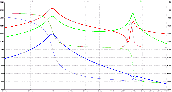

24.Oct.13 10:56
1551 from 28126
Beiträge: 2440
Anzahl Danke: 90
[Dies ist der verschobene Thread vom 7. Sept. 2013 unter diesem Titel]
Der Thread startete zunächst unter dem Gesichtspunkt der "Kuriositäten", die man bei Schaltungen in der veröffentlichten Literatur (einschließlich Büchern) findet. Ziemlich rasch konzentrierte sich jedoch der Focus auf die Funktionsweise des Cockaday Audions.
Zunächst war die Funktionsweise des Cockaday Audions nicht bekannt und eher undurchsichtig. Interessant ist es daher für den Leser dieses Threats, welche Wege und Umwege gegangen wurden, um in einem Team schließlich die Lösung zu finden. Der gefundene Lösungsweg, der von einem à priori Wissen ausging, ist etwas mühsam nachzuvollziehen,[ da sich die Erkenntnisse erst allmählich ergaben].
Aber der Thread kann auch als Anregung für alle diejenigen verstanden werden, die eine technische Frage haben und eine Antwort suchen. Es werden sich (hoffentlich) immer Experten finden, die entweder die Lösung kennen, oder wie in diesem Fall, die Lösung erarbeiten, auch wenn der Weg dahin ggf. nicht ganz gradlinig verläuft.
Daher wurde [zunächst] ein neuer Thread unter "Texte" begonnen, in dem unter Kenntnis der Lösung, also mit dem à posteriori Wissen, die Funktionsweise des Cockaday Audions in kompakterer Art und logisch in der richtigen Reihenfolge dargestellt werden soll, einschließlich der Querverbindungen zu gleichartigen Problemstellungen und Lösungen. [Dieser Text soll noch erstellt werden.]
Hierzu gehört auch der von meinem Freund Joe Sousa per Mail beigesteuerte Beitrag zu einer LT-Spice Simulation der für das Cockaday Audion typischen Anordnung mit Abstimmkreis L1C1 und Stabilisatorkreis L2C2, welcher auf ca. die doppelte Frequenz abzustimmen ist.   Diese LT-Spice Simulation, obwohl hierbei nur lineare Verhältnisse angenommen sind, zeigt sehr schön die Rückwirkung des Stabilisator-Kreises auf den Schwingkreis. Das dadurch auf der doppelten Frequenz entstehende Notch ist dafür verantwortlich, daß das Cockaday Audion "weich" anschwingt - im Unterschied zu dem damit verwandten Ultraaudion, welches eher "hart" anschwingt.
Das ist eine Bestätigung der im Ursprungsthread geäußerten Vermutung, wonach der Stabilisator-Kreis für ein weiches Anschwingen sorgen soll (Arbeitshypothese) und die Anordnung der beiden Kreise räumlich dicht neben einander - entgegen dem ersten Eindruck - kein Bandfilter (im üblichen Sinne) bilden. Im [geplanten] (neuen) Thread wird die LT-Spice Simulation daher gleich im Zusammenhang mit der Arbeitshypothese erscheinen.
Joe Sousa hat noch eine LTspice Simulation beigesteuert, die sehr schön zeigt, wie der "Stabilisator" Kreis beim Abstimmkreis auf der doppelten Frequenz eine Dämpfung auf der doppelten Frequenz bewirkt.
Die LTspice Simulation verwendet dieses Schaltbild:
Die Röhre ist dabei ersetzt durch eine Stromquelle. Der von dieser Quelle gelieferte Wechselstrom wird in der Frequenz von 500KHz bis 4MHz gewobbelt.
V(rc1) ist die Spannung am Abstimmkreis (Farbe: Magenta) und V(rc2) ist die Spannung am Stabilisatorkreis (Farbe: grün). Dick gezeichnet: Amplitudengänge, dünn gezeichnet: Phasengänge
Der magenta gezeichnete Amplitudengang gehört zum Abstimmkreis. Er hat (in diesem Beispiel) bei 1MHz sein Maximum. Bei 2MHz hat er ein Notch, das etwa 40dB tief ist. Damit wird die Auswirkung des Stabilisatorkreises auf den Abstimmkreis ersichtlich. Es bestätigt sich somit die Arbeitshypothese, wonach durch den Stabilisatorkreis die doppelte Frequenz unterdrückt wird, wodurch das Cockaday Audion "weich" anschwingen kann. Um das Notch genau auf der doppelten Frequenz zu erhalten, mußte der Stabilisatorkreis etwas höher abgestimmt werden.
Das ist ähnlich zu den 9KHz Sperren. Weitere Ähnlichkeiten bestehen zu den "Traps" bei den ZF Verstärkern für das analoge Fernsehen.
Herzlichen Dank an Joe Sousa!

Im originalen Schaltbild ist eine (einzelne) Koppelwindung (S1) gezeichnet, die genau mittig über die "Stabilizer" Spule (S2) gewickelt ist, wie der Konstruktions-Skizze (Fig. 2) entnommen werden kann.
Wie bereits bei der Funktionsbeschreibung des Cockaday Audions erwähnt, handelt es sich bei dieser einzelnen Koppelwindung um eine Art der Neutralisation. [HK]
Nun kann aber im Zusammenhang mit der Spice-Analyse [JS] und den dabei gewonnenen Resonanzkurven von Abstimmkreis (S3) - magenta gezeichnet - und Stabilizerkreis - grün gezeichnet - folgendes gefolgert werden: [DR]
  • Aufgrund der Nichtlinearität der Röhre (infolge der niedrigen Betriebsspannung) entsteht beim Empfang eines Senders auf der Frequenz f im Stabilizer-Kreis eine Schwingung auf der Frequenz 2f.
  • Diese doppelte Empfangsfrequenz ist auch im Abstimmkreis vorhanden. Sie koppelt über die Ankoppelspule (S4) auf die Antenne mit der Wirkung, daß das Cockaday Audion auf der doppelten Frequenz strahlen würde.
  • Damit diese ungewünschte Störstrahlung nicht entstehen kann, wird über die einzelne Koppelwindung (S1) die Schwingung auf 2f - in Gegenphase - hinzugefügt. Damit wird die Ausstrahlung auf der doppelten Empfangsfrequenz (weitestgehend) unterdrückt.
Da die Cockaday Schaltung sehr "schwingfreudig" ist, ist zu vermuten, daß das Cockaday Audion praktisch immer (schwach) schwingt.
Wenn aber ein derartiger "Oszillator" ein frequenzmäßig benachbartes Empfangssignal "aufgedrückt" bekommt, wird dieser "Oszillator" durch das Empfangssignal synchronisiert.
Es besteht daher die begründte Vermutung, daß es sich bei dem Cockaday Audion um einen synchronen Empfänger  handelt. [JS]
Das stützt andererseits die oben vorgestellte Hypothese, daß die einzelne Koppelwindung (S1) die Schwingung auf der Frequenz 2f an der Antenne kompensieren soll.
Diese Koppelwindung (S1) ist genau in der Mitte der Stabilizer-Spule (S2) angebracht. Damit ist sicher gestellt, daß nur eine magnetische Kopplung und keine elektrische erfolgt, [denn nur so ist eine Gegenphase realisierbar]. [HK]

26.Oct.13 18:19
1792 from 28126
Beiträge: 2440
Anzahl Danke: 79
Unter dem Titel "How to build your Radio Receiver", editiert von K. Banning und L.M. Cockaday  erschien 1924 ein Buch bei Popular Radio, in dem auf den Seiten 67 - 79 die Bauanleitung "How to build the Improved 4-Circuit Tuner" zu finden ist. (Dank an Joe Sousa für die Kopie des Artikels.)
Das im RMorg angelegte Modell unterscheidet sich von dieser Anleitung nur dadurch, daß dort nur eine Eintakt-Endstufe realisiert ist.
Gegenüber dem Schaltbild aus Post #1 (hier nochmal gezeigt)
ist bei dem verbesserten Cockaday Tuner ein 3-stufiger NF Verstärker (mit Gegentakt Endstufe) nachgeschaltet. Unterschiede beim Audion sind nicht vorhanden.
Die einzelnen Teile sind in einer Liste aufgeführt. In rot hervorgehoben sind die zum Audion gehörenden Teile.

Fast alle rot bezeichneten Bedienelemente für das Audion finden sich an der Frontplatte des Empfängers.
Zum Bedienen bzw. Einstellen des Audions sind außer den 3 frequenzbestimmenden Einstellungen (E, Q, F) auch noch 3 weitere vorzunehmen, die den Arbeitspunkt des Audions bestimmen (I : Gitterwiderstand => Größe ist abhängig vom Gasgehalt der Audion-Röhre, weil sich dadurch der Gitterstrom ändert, X: Gittervorspannung => Ist nachzu regeln, wenn der Heizstrom-Regler verändert wird, K: Heizstrom => Einstellung der Emission und damit der Verstärkung und in der Folge auch des Grades der Rückkopplung).
Wichtig für die stabile Arbeitsweise das Audions sind die beiden (von außen nicht zugänglichen) Trimm-Kondensatoren G und H. Diese sind als erstes mit Hilfe eines Schraubendrehers einzustellen. "G"  und "H" sollten zunächst auf Minimum stehen. Danach soll "H" 1 ½ Umdr. nach rechts (max) gedreht werden. Dann sollte - abhängig von den Eigenschaften der Röhre - der Wert von "H" so weit vergrößert werden, bis das Audion nur noch schwach schwingt. (Verkleinerung von "H" ergibt stärkeres Schwingen.) Die Einstellung ist nach einiger Zeit Betrieb (abhängig vom Zustand der Röhre) zu korrigieren. Die Einstellungen von "G" und "H" beeinflussen sich gegenseitig. (Mit Hilfe der Trimmer "G" und "H" wird die Stabilität des Audions eingeregelt.)
Diese Anweisung ist ein weiteres starkes Indiz dafür, daß das Cockaday Audion ein synchroner Demodulator ist, oder, wie das auch bezeichnet wird, "Homodyn"-Empfang macht.
Diese Anweisungen zeigen jedoch auch, daß das Cockaday Audion eigentlich nur von technisch versierten Amateuren richtig bedient werden konnte. Man muß sich in diesem Zusammenhang klar machen, daß zu Beginn des Jahres 1924 z.B. in Deutschland noch eine "Audion-Versuchs-Erlaubnis" erforderlich war, wenn man sich mit Audions beschäftigen wollte.

Der Thread hat ja inzwischen einen größeren Umfang angenommen und es erscheint mir daher wichtig, noch weitere praktische Erfahrungen –als Denkanstöße (Brainstorming)- hinzuzufügen.
Unterstützung bekam ich von Herrn J. Sousa, der mir zwei amerikanische Artikel hat zukommen lassen. Auch Herr K. Birkner gab mir den Rat, die Schaltung „durch fortlassen“ zu analysieren. Nun bin ich ja ein Radiobastler, der damit was anfangen kann. Die theoretischen Auseinandersetzungen überlasse ich gerne den Fachleuten....
Diese Versuche wurden bewusst im nichtschwingenden Zustand des Empfängers gemacht, auch wenn Mr. Cockaday von einem „schwach schwingenden Zustand“ schreibt. Aber nur so sind stabile und reproduzierbare Verhältnisse möglich!
Feststellung 1
Beispielsweise, bei einer Empfangsfrequenz von 700 kHz ist der Rotor von C3 ungefähr halb herausgedreht. Selbige Stellung hat C2 des Stabilizer-Kreises. Unter Beobachtung der NF-Ausgangsspannung am Kopfhörer geschieht Folgendes:
- Ich verstimme C2 ein weinig nach links = weniger Kapazität, der Empfang verschwindet, weil auch der Audionkreis C3 & S3 verstimmt wird.
- Um wieder Empfang zu bekommen, muss ich mit C3 entgegengesetzt (nach rechts) = mehr Kapazität geben. Die Ausgangsspannung ist jedoch angestiegen !!
Diese Prozedur konnte ich wiederholen, bis der Stabilizer C2 ganz herausgedreht war. Die Lautstärke wurde dabei immer höher. So hoch, dass ich selbst die Rückkopplung reduzieren musste! Mit der Hauptabstimmung C3 war immer wieder auf 700 kHz ein Maximum erreichbar.
So, nun das Gleiche nochmal, aber dann in anderer Richtung bei gleicher Ausgangsposition, d.h. mit beiden Rotoren in Mittelstellung:
- Jetzt verstimme ich C2 ein weinig nach rechts = mehr Kapazität, der Empfang verschwindet, weil auch der Audionkreis C3 & S3 verstimmt wird.
- Um wieder Empfang zu bekommen, muss ich mit C3 entgegengesetzt (jetzt nach links) = weniger Kapazität geben. Die Ausgangsspannung ist jedoch zurückgegangen !! (Könnte man mit der Rückkopplung kompensieren).
- Je mehr sich die Eigenresonanz des Stabilizers der Eigenresonanz des (induktiv gekoppelten) Audionkreises nähert, um so mehr wird dem Letzteren Energie (durch den Stabilizer) entzogen.
Meine vorsichtige (und vorläufige) Schlussfolgerung hieraus:
Der Stabilizer C2 & S2 muss nicht auf der doppelten Frequenz abgestimmt werden, was ich schon im Post #22 angab. Ich sehe ihn als eine (im Gleichlauf) in der Frequenz verschobene Dämpfung, gekoppelt auf den Audionkreis C3 & S3.
Es sieht so aus, als hätte Mr. Cockaday eine „ingenieurmäßige Lösung“ gefunden, die Rückkopplungseinstellung weitgehend unabhängig von der Hauptabstimmung zu machen. Er lässt dazu einfach einen in der Resonanzfrequenz darüberliegenden Kreis (Stabilizer) mitlaufen. Das erfordert natürlich ein ausgeklügeltes Verhältnis der Windungszahlen, damit beide Drehkos die gleichen Einstellungen zeigen. Durch diesen Trick sollte es sogar möglich sein, beide Drehkos auf eine gemeinsamen Achse zu setzen (gab es in jener Zeit vielleicht noch nicht?) erst dann hat man einen Rückkopplungsempfänger der den Namen „Automatic Tuning“ verdient! ,,,,,,,,

Mit dem Antennenwahlschalter lassen sich die Anzapfungen an S4 wählen. In Stellung 0 ist diese Spule unwirksam, weil dann nur der Antennenstrom durch S1 fließt. Man beachte, dass in der original Zeichnung diese Einzelwindung (A) nicht mittig auf der Stabilizerspule (C) aufgebracht ist!
Auch das lässt sich leicht nachvollziehen indem ich S4 gänzlich entfernt habe und S1 nur noch als Antennenankopplung dient. Wie zu erwarten, sehr schwacher Empfang, gut für den Ortssender....
Feststellung 4
Die Antennenspule ist noch immer außerhalb des Empfängers angebracht und dient jetzt rein als Antennenverlängerungsspule. Jetzt ist es möglich, bei geeigneter Wahl der Anzapfung, einen Resonanzkreis mit der Antennenkapazität zu bilden. Da der (im Resonanzfall) erhöhte Strom auch durch S1 läuft, ist ein zufriedenstellender Empfang möglich.
Meine kurzen Versuche zeigten, dass die Antennenkapazität für die gezeigte Spule S4 doch ca. 800 pF betragen sollte. Damals waren die Hochantennen lang! Die Anzapfungen sind eigentlich zu grob gewählt. Ich empfehle zur optimalen Abstimmung einen weiteren Drehko von 1000 pF parallel zur Antennen- und Erdbuchse.

Auf Grund dass nun eine genaue Bauanleitung zum „Cockaday Four-Circuit Tuner“ vom Erfinder selbst(!) zu meiner Verfügung steht (mit Dank an J. Sousa), habe ich meinen Nachbau dementsprechend angepasst.
Auch wurden beide Drehkos (C2 und C3) mit einer Skaleneinteilung versehen. Selbiges auch am Rückkopplungsdrehko C5.
Der Stabilizer Drehko C2 hat keinen scharfen Abstimmpunkt. Das erscheint nur so, weil durch die enge Kopplung der beiden Kreise, die Hauptabstimmung stark mitbeeinflusst wird.
Herr Rudolph zeigt in Post 23, dass S4 (D) fast genau mittig über S3 (B) befestigt ist. Die Einkoppelwindung S1 (A) liegt am Rande von der Stabilizerspule S2 (C). Das ist nicht in Übereinstimmung mit der Bauanleitung aus Post 5!
Da wir als Team hinter die Geheimnisse dieser undurchsichtigen Schaltung kommen wollen, darf man natürlich nicht in den Fehler verfallen und am Herzstück (den vier Spulen), Verbesserungen anbringen. Wir nehmen es so wie beschrieben. "As shown".
Ausnahme ist eine Anpassung der Arbeitspunkteinstellung, die die verwendete –etwas modernere- Röhre- erforderlich macht.
Leider findet man in der ausführlichen Bauanleitung kein Wort über die genaue Funktion der Spulen und Kreise. Auch nicht über den Wicklungssinn der Spulen. Meine Versuche haben jedoch gezeigt, dass das wegen der Phasenlage von großer Wichtigkeit ist. Um Zweifel auszuschließen, habe ich die Polarität von S1 (A) umschaltbar gemacht.
Wenn S2, S3 und S4 alle den gleichen Wicklungssinn haben, muss S1 wie gezeichnet in Schalterstellung b angeschlossen sein!
Praxistest
Mit den beschriebenen Anpassungen wurde wieder meine 12m Unterdachantenne angeschlossen. Mr. Cockaday schreibt ja: „... it works on any antenna“.
Zufriedenstellenden Ergebnisse habe ich allerdings nur mit der vollen Windungszahl von S4. Mehr dazu am Ende des Artikels. Die Lage von S1 auf S2 ist unkritisch.

Die Analyse zeigt zunächst, daß durch Variation der Abstimmung von Empfangs-Kreis und Stabilizer-Kreis die Resonanz auf der gewünschten Empfangsfrequenz (hier gewählt: 600kHz) beibehalten werden kann.
1. Figur: Das gewählte Modell
Die beiden Drehkos sind auf 230pF eingestellt. Die 30pF sind als Miller-Kapazität der Röhre angenommen. Die Berechnung der Spulen-Induktivitäten erfolgte aus den Angaben für Maße und Windungszahlen. Als Kopplungsfaktor zwischen Anbstimmkreis-Spule L1 und Stabilizerkreis-Spule ist 41% gewählt.
2. Figur: Die Frequenzgänge von Abstimmkreis und Stabilizerkreis C1 = 230pF; C2 = 230pF
Hierbei ist die Resonanz-Frequenz des Stabilizer-Kreises 1,2MHz, also doppelt so hoch wie diejenige des Abstimmkreises.
3. Figur: C2 so weit reduziert wie möglich und C1 so weit vergrößert, daß die Resonanz des Abstimmkreises unverändert bleibt: C1 = 250pF; C2 = 20pF (Maßstab für die Frequenz geändert)
4. Figur: C2 so groß wie möglich, dafür C1 reduziert: C1 = 170pF; C2 = 500pF
Es stimmt also, daß aufgrund der Verkopplung der beiden Kreise die Drehkos (gegenläufig) so verändert werden können, daß die Resonanzfrequenz des Abstimmkreises trotzdem erhalten bleibt.
Welche dieser Einstellungen speziell für das Cockaday Audion sinnvoll ist, erkennt man, wenn sowohl die Antennenspule als auch die Koppelwindung über der Stabilizer-Spule ebenfalls berücksichtigt werden.

Ausgehend vom Empfang von AM-Rundfunksendern mit angezogener Rückkopplung bis in die Nähe des Schwingungseinsatzes, kann ich beim besten Willen keinen Vorteil des Stabilizers, abgestimmt auf der doppelten Empfangsfrequenz, bei mir erkennen! Wie ich schon früher erwähnte, die Spulendaten plus die dazugehörigen Drehkos von je 500 pF, welche ja laut Beschreibung beide auf die gleiche Kapazität einzustellen sind (Automatic Tuning), sprechen dagegen.
Größte Empfindlichkeit ist zu erreichen, wenn der Stabilizer Drehko (E) ca. 20 bis 30 Skalenteile weiter gegenüber der Hauptabstimmung (F) eingedreht wird.
Das konnte ich mit meinem Rauschgenerator (Selbstbau, das Rauschen einer Zenerdiode wird breitbandig verstärkt. Spektrum bis etwa 3 MHz) grob beweisen.
Anmerkung: der Frequenzbereich wird dadurch eingeengt. Von ca. 480...1350 kHz.
Konkret: für eine Empfangsfrequenz von 700 kHz ist bei optimaler Einstellung des Stabilizers dessen Resonanzfrequenz 1050 kHz, also weit unter f2. Das macht in der praktischen Erprobung an der Antenne sehr viel aus. Es sollen doch Stationen aus 3000 Meilen Entfernung damit zu empfangen sein, so steht geschrieben...

Guckt euch das mal an:
Fällt euch auch auf, dass die beiden Drehkondensatoren E & F nicht -wie bisher angenommen- gleich sind, sondern verschiedene Plattenpakete haben und obendrein auch noch gegenläufig angeordnet sind??
Stabilizer Drehko E besitzt eine deutlich höhere Kapazität als Drehko F!
Es ist mir jetzt zu spät um die Konsequenzen dieser Entdeckung zu analysieren.
Morgen weiter....

Was in den bisher hier bekannten Schaltungen über die Werte der beiden Drehkos E & F veröffentlicht wurde, hat sich als zu ungenau herausgestellt.
Erst die Bilder von einem "Four-Circuit Tuner", gebaut nach den Anweisungen vom Erfinder, bringen mehr Einzelheiten ans Licht.
In einer Anzeige in Popular Radio, Nov. 1924 kann man in der Bauteileliste die wahren Kapazitätswerte ersehen. In einer Abbildung des Gerätes ist auch die Lage der Einzelwindung über der Stabilizerspule dargestellt. Wieder anders als in seinem Artikel "How to build the Improved 4-Circuit Tuner" beschrieben.
Die exakte Lage scheint nicht so kritisch zu sein.

Was ist originaler als die Beschreibung von Cockaday selbst?
13.Nov.13 14:36
2758 from 28126
Beiträge: 2440
Anzahl Danke: 78
In der von Cockaday und Banning veröffentlicheten Bauanleitung, die beim Modell hochgeladen ist und auf die in Post #23 verwiesen wird, sind die beiden Drehkondensatoren angegeben zu:
E and F ‑ Amsco vernier variable condensers, 26 plates, .00046 (.0005) mfd. (with 4‑inch knob‑and‑dial and vernier knob) ;
Demnach sind im originalen Cockaday Audion die beiden Drehkondensatoren gleich groß.
Man kann sicher davon ausgehen, daß aufgrund der detaillierten Beschreibung, die Cockaday und Banning mit ihrer Bauanleitung geliefert haben, einige "freihändige" Nachbauten entstanden sind, schon deshalb, weil diese sicher kostengünstiger waren als ein originaler Bausatz.

Die Beiträge zu diesem Thema fand ich bisher hochinteressant.
Mit dem LTC spice Programm kann man die Schaltung so simulieren, dass man sogar hört, wie es geklungen haben mag. Für die Röhre habe ich das Modell einer ECC83 verwendet ( 12AX7 ). Joe Sousa
hat mir die Lib einmal geschickt.
Natürlich dauert so eine Simulation sehr lange, deshalb suche ich nach anderen Wegen, die Empfängereigenschaften zu untersuchen.
Für alle Interessierten mache ich ein Zip-file mit allen Files, so dass man die Simulation nachvollziehen kann.
Das Zip File ist jetzt verfügbar, es hat aber 3,94 MB, wer daran interessiert ist, schreibe mir eine mail, ich schicke es dann. 18_11_13

Ich habe unser Mitglied, Mr. Tom Guest (USA), gebeten, nochmal Fotos von den beiden Drehkos zu machen. Er hat das bei uns angelegte Modell, aber leider nicht betriebsbereit.
Unseren herzlichen Dank dafür!

Bei all meinen bisherigen Empfangsversuchen bin ich davon ausgegangen, dass die beiden Drehkos E & F auf größtmögliche Empfindlichkeit des Gerätes einzustellen sind. Die Regelung der Rückkopplung wird dann mit dem Heizregler (grob) und dem Drehko H (fein) vorgenommen.
Beim Studium seiner Bedienungsanleitung wird die Feineinstellung der Rückkopplung (weil Drehko H noch nicht vorhanden) mit dem Stabilizer als fein dosierbare Belastung des Audionkreises vorgenommen!
Ich zitiere Mr. Cockaday:
„A more simple method for controlling regeneration has been adopted; it consists of an inductively–coupled stabilizer circuit whose function is to vary the effective A.C. resistance of the grid circuit of our tuner.”
Das ist konform mit meiner Feststellung in Post #24:
Und wenn man sich nochmal die deutschen Beschreibungen von Lübben in Post #1 sowie von Wigge und auch Günther in Post #9 durchließt, dann wird dort dem Stabilizer ebenfalls diese Aufgabe zuerkannt...
Unter diesem Gesichtspunkt habe ich natürlich weitere Empfangsversuche angestellt und mich dabei strickt an die (für mich neuen) Anweisungen vom Erfinder gehalten.
Um es vorweg zu sagen: Diese Art der Rückkopplungsregelung ist nicht empfehlenswert!

Die bisherigen Nachforschungen zeigen, dass die ursprüngliche Ausführung des 4-Circuit Tuner im praktischen Gebrauch nicht zufriedenstellend war.
Vor allem die starke Frequenzverstimmung durch den Stabilizerkreis, welcher zur Rückkopplungsregelung (fein) benutzt wurde, war ein großer Nachteil.
Improved 4-Circuit Tuner (siehe auch Post 23)
Das wird wohl der Grund gewesen sein, um nun die Rückkopplungsregelung (fein) mit Hilfe einer Regulierung X der Anodenspannung zu bewerkstelligen. Der Rheostat K in der Heizleitung dient nach wie vor zur Grobeinstellung der Rückkopplung.
Neu ist die geänderte Funktion des Stabilizers E. Zusammen mit der Hauptabstimmung F wird eine sogenannte AUTOMATIC TUNING verwirklicht.
Das muss man so verstehen: Anhand einer vorher festgelegten und publizierten Eichkurve (siehe unten) bestimmt die Wellenlänge des gewünschten Senders die Einstellung der Drehkos E und F. Nach den Worten der Autoren sollte -bei gleichen Skalenwerten- dann die Station sofort aus dem Lautsprecher erklingen „Immediately, the station desired should be heard (provided it is transmitting at the time)“.
Hinweis: Die hier gezeigte Eichkurve ist nur ein Auszug, wegen Platzmangel. Der Abstimmbereich umfasst die Wellenlängen von 220 ... 560 Meter.
Das ist ein großes Versprechen, was meiner Meinung nach nur eingehalten werden kann, wenn man auch exakt die gleichen Spulendaten und exakt die gleichen Drehkondensatoren mit dem erforderlichen Plattenschnitt verwendet. Ich halte das für den Durchschnittsamateur  beinahe für unmöglich, es sei denn, man bestellt diese Teile, oder gleich den kompletten Bausatz.... Money – Money.
Da jedoch meine beiden baugleichen Drehkondensatoren sicherlich einen anderen Plattenschnitt und eine etwas höhere Endkapazität haben, ist die oben erwähnte Eichkurve nutzlos für mich.
Was hat sich geändert?
Zunächst musste mein Nachbau zwei Anpassungen erfahren, um die so entscheidenen Spulendaten möglichst genau einzuhalten. Über Umwege bin ich an die Induktivitäten der beiden Spulen C und B gekommen, welche an einem Nachbau aus den USA gemessen wurden.
Es stellte sich heraus, dass meine ursprünglichen Spulen zu hohe Induktivitäten aufweisen. Der Grund, ich verwende anstatt 1mm (AWG No.18) nur 0,6mm CuL Draht. Das bedeutet, meine Spulenlänge ist bei gleicher Windungszahl geringer, d.h. die Induktivität ist somit höher. Also wurden von beiden Spulen einige Windungen entfernt um das auszugleichen.
Weil beide Drehkos mit einer Skaleneinteilung versehen sind, konnte ich die Resonanzfrequenzen bei meinem Nachbau ermitteln:
Der Frequenzbereich der Hauptabstimmung geht von 420 ... 1700 kHz.
Der Stabilizer wird oberhalb versetzt mitgeführt und geht von 720 ... 3700 kHz.
Der Frequenzversatz zwischen den beiden Kreisen ist also nicht konstant und bewegt sich zwischen dem 1,7 und 2,2fachen. Hier spielt die geringere kapazitive Belastung des Stabilizerkreises eine Rolle, d.h. die Schere öffnet sich zum höherfrequenten Ende hin!
Zusammenfassend
kann man sagen, mit der „Improved“ Version ist es dem Erfinder gelungen, den verstimmenden Einfluss des Stabilizers zu mildern, indem er dessen Resonanzfrequenz nun viel weiter von der Empfangsfrequenz entfernt mitführt. Es ist eine Art Feinabstimmung geworden. Das ist von Vorteil beim Empfang von CW-Stationen (Tastfunk), oder -falls gewünscht- im Homodyne-Mode, wo bekanntlich in beiden Fällen das Audion in den schwingenden Zustand versetzt werden muss.

Ich habe mich gewundert, warum in einigen Nachbauten aus den USA unterschiedliche Drehkos verwendet wurden? Siehe dazu Post 32, 33 und 36.
Man erkennt, dass in diesen Ausführungen für die Hauptabstimmung (F) eine Endkapazität von nur 350 pF vorgesehen wurde. Die Stabilizerabstimmung (E) bleibt bei  max. 500 pF. Das muss doch einen Grund gehabt haben? Mit meinem experimentellen Nachbau kann ich beweisen, dass das eine Maßnahme zur Optimalisierung der Empfangsempfindlichkeit war!
Die früheren Eintragungen haben gezeigt, dass das Frequenzverhältnis Stabilizer- zum Hauptkreis idealerweise um die 1,5:1 betragen sollte. Banning-Cockaday halten diese Zielsetzung mit der ursprünglichen AUTOMATIC TUNING feature nicht ein! Der Stabilizer liegt mit dem 1,7 bis 2.2fachen deutlich darüber, was dem aufmerksamen DX-Amateur nicht entgehen konnte.
Wie kann man das anpassen?
Eine Möglichkeit wäre gewesen, die Endkapazität des Stabilizerdrehkos zu erhöhen. Ich denke, dass die Verfügbarkeit von Drehkos mit über 500 pF damals schwierig war.
Also ging man den umgekehrten Weg und machte den Drehko für die Hauptabstimmung kleiner, was natürlich mit einer Reduzierung des Abstimmbereiches nach längeren Wellen einhergeht. Bei 600 m ist die neue Grenze festgelegt!

Vorgaben:
Abstimmspule: 250 µH
Stabilizerspule: 110 µH
Abstimmdrehko: 500 pF
Stabilizerdrehko: 500 pF
Antennenspule: 162 µH
Der Stabilizerkreis wurde mit 47 kOhm (parallel zu Spule und Drehko) bedämpft.
Die Antennenspule wurde etwa 18 mm aussermittig in Richtung Gitteranschluss angebracht.
HF-Signal Einspeisung über eine künstliche Antenne.
Alle Messungen am Gitter im ausgeschalteten Zustand.
Alle Messungen an der Anode im eingeschalteten Zustand.
Beide Drehkondensatoren wurden immer gleich eingestellt.
Messungen:
Diagramm 1:
Blaue Linie: Verlauf der eingestellten Drehko-Kapazitätswerte zur gemessenen Resonanz-Frequenz (Gerät ausgeschaltet, gemessen am Gitter).
Rote Linie: Verlauf der eingestellten Drehko-Kapazitätswerte zur gemessenen Resonanz-Frequenz (Gerät eingeschaltet, gemessen an der Anode).
Diagramm 2:
Blaue Linie: Verlauf der Resonanz-Frequenz zu den eingestellten Drehko-Kapazitätswerten (Gerät ausgeschaltet, gemessen am Gitter).
Rote Linie: Verlauf der Resonanz-Frequenz zu den eingestellten Drehko-Kapazitätswerten (Gerät eingeschaltet, gemessen an der Anode).
Gelbe Linie: Verlauf der errechneten Resonanzfrequenz im Abstimmkreis zu den eingestellten Drehko-Kapazitätswerten.
Grüne Linie: Verlauf der errechneten Resonanzfrequenz im Stabilizerkreis zu den eingestellten Drehko-Kapazitätswerten.
Diagramm 3:
Blaue Linie: Verlauf der eingestellten Drehko-Kapazitätswerte zur gemessenen Resonanz-Wellenlänge (Gerät ausgeschaltet, gemessen am Gitter).
Rote Linie: Verlauf der eingestellten Drehko-Kapazitätswerte zur gemessenen Resonanz-Wellenlänge (Gerät eingeschaltet, gemessen an der Anode).
Diagramm 4:
Blaue Linie: Verlauf der eingestellten Drehko-Skalenwerte zur gemessenen Resonanz-Wellenlänge (Gerät ausgeschaltet, gemessen am Gitter).
Rote Linie: Verlauf der eingestellten Drehko-Skalenwerte zur gemessenen Resonanz-Wellenlänge (Gerät eingeschaltet, gemessen an der Anode).
Die Werte in Diagramm 4 sind abhängig von den eingesetzten Drehkos (bei mir Radio-Drehkos aus den 50er Jahren). Es zeigt aber, daß auch die originalen Drehko's einen runden Plattenschnitt gehabt haben müssen.
Ich habe ferner einen Versuch gemacht, komplett ohne Stabilizerkreis auszukommen. Dies führte nicht zum Erfolg. Dabei habe ich die eine Koppelwindung in verschiedenen Positionen direkt um die Abstimmspule gelegt. An den Rändern den Abstimmspule war das Gerät sehr unempfindlich. In der Mitte der Abstimmspule war das Gerät zwar relativ empfindlich, aber der Rückkoppelungseinsatz war sehr hart. Der Stabilisatorkreis hat somit eine sehr wichtige Funktion.
Im Anhang befinden sich noch Kennliniendiagramme der Röhren 200A und 201A. Ich habe Versuche mit beiden Röhren durchgeführt, die aber an den oben beschriebenen Ergebnissen nichts veränderten. Mit der 200A war der Einsatz der Regeneration deutlich sanfter einzustellen. Vielen Dank an Konrad, der mir die 200A für die durchgeführten Versuche zur Verfügung stellte.
Bei meinem Gerät muss ich den Stabilizerkreis mit 47 kOhm bedämpfen, damit das Gerät beim Verdrehen des Stabilizer-Drehkos's nicht auf eine höhere Resonanzfrequenz kippt. Dies passiert offenbar dann, wenn der Stabilizerkreis eine höhere Güte als der Abstimmkreis hat.
Bei einer gemeinsamen Messung des Stabilizer- und Abstimmkreises konnte eine Phasenverschiebung von etwa 90 Grad zwischen beiden Kreisen festgestellt werden. Diese Phasenverschiebung blieb über den gesamten Abstimmbereich etwa gleich. Das heißt, beide Kreise zusammen bilden immer eine gemeinsame Resonanzfrequenz.
Schlussfolgerung:
In der ersten Version des Gerätes konnte die Regeneration nur über den Stabilizer-Drehko und über die Heizspannung eingestellt werden. Dies war wohl sehr mühsam und nicht praktikabel. Bei meinen Versuchen hat sich ergeben, daß die Empfindlichkeit der Regeneration bei höheren Frequenzen wesentlich ansteigt, und somit der Heizspannungsregler immer nachgestellt werden muss.
In der "Improved Version" hat man zusätzlich noch die Möglichkeit die Regeneration über die Anodenspannung sowie über den zum Übertrager parallelgeschalteten Drehko zu beeinflussen. Dies war nötig, weil ja der Stabilizer-Drehko immer im Gleichlauf zum Abstimm-Drehko verstellt werden sollte. Der Stabilizer-Drehko kann so also nicht mehr für die Einstellung der Regeneration benutzt werden.
Meine Versuche zeigen, daß das Gerät so sehr gut arbeitet, aber die Einstellung der Regeneration nicht über den gesammten Frequenzbereich gleichbleibend ist. Auch in Original-Geräten war dies sicherlich nicht der Fall, da die Güte der Kreise, die Kennlinie der Röhre und der Aufbau des Übertragers vermutlich nie gleich waren.
Eine gute praktische Ausführung des Gerätes wäre meiner Meinung nach einen Doppel-Drehko zu verwenden. Zusätzlich sollte dann noch der zum Übertrager parallelgeschaltete Drehko eine Skala erhalten, die mit der Empfangsfrequenz korreliert.

Tatsächlich gab es drei Geheimnisse des Cockaday Audions.
Das erste davon wurde in einem Mailverkehr aller Beteiligten gelüftet und steht bislang noch nicht hier im Thread.
  • Die senkrecht stehende Antennenspule "D" koppelt schwach in den Tank-Kreis "B", aber auch in den Stabilizer-Kreis "C" ein.
    Als Kompensation zur Einkopplung in den Stabilizer-Kreis dient die eine Windung "A" über der Spule "C".
Nachdem von vielen geglaubt wurde, daß die senkrecht stehende Antennenspule "D" überhaupt nicht einkoppelt, gab es auch Darstellungen, bei denen diese Spule "D" ganz wo anders hin gezeichnet wurde. Das bestärkte die falsche Auffassung.
Tatsächlich ergibt sich bei reiner Einkopplung über die einzelne Koppelwindung "A" ein Frequenzgang für den Tank-Kreis "B", bei dem das Resonanzmaximum, das durch den Stabilizer-Kreis "C" entsteht (ca. 850kHz) deutlich größer ist, als das Maximum, welches durch die Resonanz im Tank-Kreis (ca.450kHz) entsteht.
Mit der Kopplung durch die Antennenspule "D" (in geeigneter Größe) und der Komensation durch die Einzelwindung "A" erhält man den gewünschten Frequenzgang ohne das störende "Nebenmaximum" durch den Stabilizer-Kreis.
Das erste Geheimnis des Cockaday-Audions ist also die notwendige Kompensation, die praktisch durch geeignete Verschiebung der Antennenspule "D" (etwas über den Rand der Tank-Kreis Spule hinaus) erreicht wird.  Das konnte anhand von Messungen bei den Nachbauten der Herren Korn und Holtmann bestätigt werden.
Das zweite Geheimnis ist der Synchronempfang. Cockaday beschreibt nur ganz pauschal, daß sein Audion absolut interferenzfrei empfängt. Mit einem Empfänger mit nur einem Schwingkreis ist das nur dann möglich, wenn synchron demoduliert wird, weil dann die zusätzliche Selektivität im NF-Bereich realisiert werden kann.
Das dritte Geheimnis, das theoretisch gezeigt werden kann, aber bislang noch nicht meßtechnisch nachgewiesen wurde, besteht in der Technologie der Stabilizer-Spule. Hierzu wurde schon vor einiger Zeit die Vermutung geäußert, daß hier irgend ein Mechanismus zur Erhöhung der Dämpfung und damit zur Verminderung der Spulengüte angewendet wurde.
Eine Messung der Güte der Stabilizer Spule eines originalen Cockaday Spulensatzes steht noch aus.

Wie kam Cockaday zu dieser Schaltung...?
ein spekulativer Versuch die Entwicklungsschritte nachzuvollziehen.
Ausgangsposition:
Verwendung des empfindlichen Ultraaudions. Dessen Nachteil: die Rückkopplungsregelung ist schwierig, und die Abstrahlung beträchtlich.
Entdeckung:
ein angekoppelter Kreis beeinflusst den Hauptkreis und erlaubt die Rückkopplung zu kontrollieren. Nur mit kontrollierter Schwingung ist ein erstaunlich guter Empfang zu erreichen. Das war Synchronbetrieb, was Cockady höchstwahrscheinlich nicht bewusst war.
Um möglichst wenig über die Antenne abzustrahlen, wird mit hoher Übersetzung eingekoppelt. Um ein günstiges Stromverhältnis zu erzielen, wird die Antenne mittels einer (schaltbaren) Fußpunktinduktivität grob abgestimmt.
Aus Platzgründen wird diese Antennenspule quer zur Abstimmspule angebracht, um Einkopplung zu vermeiden.
Im Laufe der Versuche stellte sich heraus, dass die Antennenspule sehr wohl koppelte und einVerschieben derselben die Empfangsbedingungen (welche auch immer) verbesserte. Dies wurde experimentell optimiert.
Sicher erscheint mir, dass Cockaday ein begabter und ausdauernder Experimentator war, dem jedoch die (heutigen) theoretischen Mittel nicht zur Verfügung standen. Ein konkretes Entwicklungsziel mit bewusst eingesetzten Mitteln wage ich zu bezweifeln. Ebenso bezweifle ich, dass er wusste, wie seine Schaltung genau funktionierte.
Das soll keine Herabsetzung seiner Leistung darstellen. Aber die damaligen Möglichkeiten in Theorie und Messtechnik waren doch noch relativ begrenzt.
Insbesonders halte ich es ausgeschlossen, dass theoretische Überlegungen zur Verkopplung der einzelnen Spulen überhaupt eine Rolle spielten! (Die hohe Eingangsübersetzung ausgenommen).
Hier war der Experimentator am Werk, was auch daraus hervorgeht, dass unzählige Versuche über einen beträchtlichen Zeitraum nötig waren.
