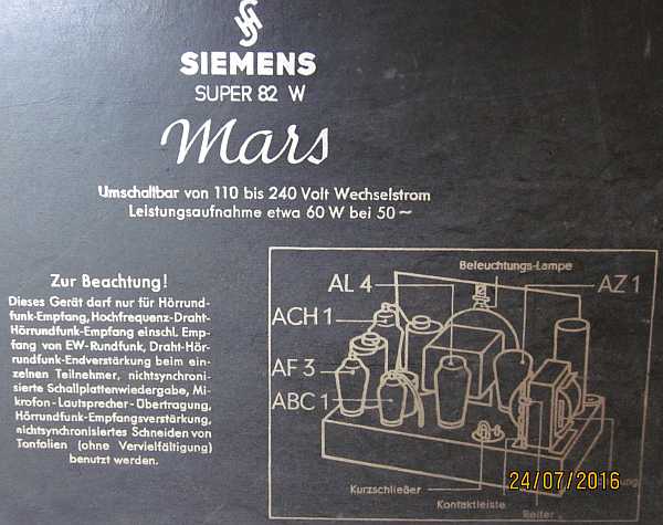

Die Einschränkung der Verwendungsmöglickeit für Radios findet man zumindest gegen Ende der '30er Jahre praktisch auf allen Rückwänden. Hier ein Beispiel aus 1938.
Es fehlt allerdings der Zusatz des Verbots für Schiffe, Eisenbahnen und Luftfahrzeugen.
