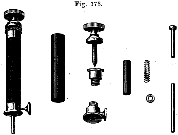

In "Righi, A.; Dessau, B.: Telegraphie ohne Draht, Vieweg, 1907" findet man ein paar Details zu dem Kohärer der "Allgemeinen Elektrizitätsgesellschaft". Danach wurden die Stahlkörner im Kohärer zusätzlich mit Hilfe eines Magneten beeinflußt, wodurch sich die Empfindlichkeit ändern ließ.
Auf noch einfachere Weise als Ducretet reguliert die "Allgemeine Elektrizitätsgesellschaft" die Empfindlichkeit des Kohärers. Die Elektroden sind, wie in Fig. 167, schräg abgeschnitten und der Zwischenraum zwischen denselben ist durch die Feilspäne nicht vollständig ausgefüllt; man braucht dann nur die Röhre um ihre Achse zu drehen, so verteilen sich die Feilspäne über einen mehr oder minder breiten Zwischenraum zwischen den Elektroden und danach ändert sich auch die Zahl und Ausdehnung der Kontakte.
Der Kohärer der Gesellschaft, für drahtlose Telegraphie", dessen Äußeres und einzelne Teile in Fig. 173 abgebildet sind, enthält in einer Ebonitröhre Pulver von gehärtetem Stahl zwischen den polierten Endflächen zweier Stahlelektroden. Die Röhre ist nicht luftleer. Von den Elektroden, die durch zwei an den Enden der Röhre angebrachte Metallfassungen gehen, ist die eine mittels einer Schraube verstellbar, die andere ragt aus der Röhre ein Stück weit heraus zwischen die Pole eines permanenten Magneten. Durch Verschiebung dieses letzteren kann man es dahin bringen, daß die Wirkungen beider Pole auf die Elektrode sich gegen seitig aufheben oder daß die Elektrode im einen oder anderen Sinne mehr oder minder stark magnetisiert wird. Von dem Grade dieser Magnetisierung wird die Empfindlichkeit des Kohärers beeinflußt.
Bezüglich der Gestalt und Größe der Metallkörner kann heute als festgestellt gelten, daß eine geringe Zahl relativ großer Körner die Empfindlichkeit des Kohärers befördert, während eine große Anzahl feinerer Körner den Kohärer zwar weniger empfindlich gegen die Einwirkung schwacher Wellen, aber auch weniger empfindlich gegen Störungen macht und somit seine Zuverlässigkeit erhöht. Eine große Oberfläche der Elektroden steigert darum ebenfalls die Empfindlichkeit; zugleich wird es aber damit auch schwieriger, den Kohärer in den nicht leitenden Zustand zurückzuführen. Die Körner selbst werden am besten einzeln mit der Lupe ausgewählt. Lange und dünne Körner sind auszuschließen. Die Körner sollen möglichst spitz oder scharfkantig sein; runde Teilchen geben zu wenig empfindliche und dabei unzuverlässige Kontakte.
