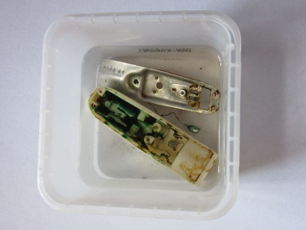

2.) Nachdem ich verschiedene Reinigungsmittel von Wasser bis Salzsäure zum Entfernen der Gallertmasse erprobt hatte, brachte Silikonreiniger das beste Ergebnis.  Benutzt: Schraubendreher, Zahnbürste, Putzlappen, Haushaltspapier.
Zuvor in einer Box einweichen lassen.
Das Oberteil nach der Reinigung
