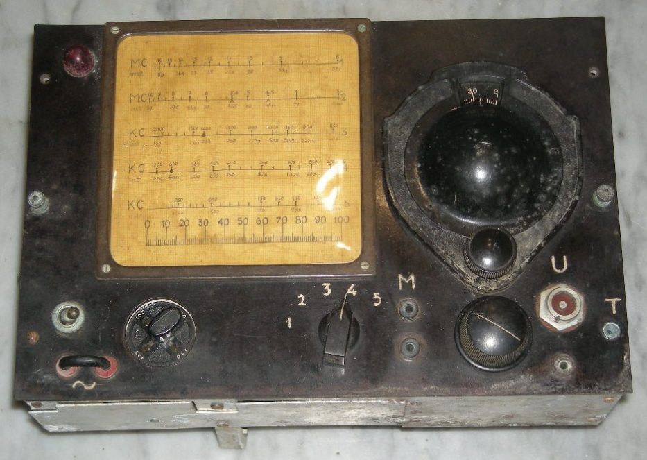

Buonasera. Mi e' capitato tra le mani questo apparecchio che sicuramente e' un generatore di onde radio con frequenze che vanno da 115 a 2000 Kc e da 3,6 a 16 Mc divise in 5 gamme. Qualcuno sa di che produttore sia e che valvola manca?
Allego 2 foto del pannello anteriore e dell'interno. E' evidente l'uso dei mitici condensatori Manens della Ducati
Ringrazio e cordialmente saluto.

Molto probabilmente la costruzione è stata eseguita da un hobbista radioamatore o da un riparatore di apparecchi radio, certamente non un costruttore di apparati da laboratorio, ciò è evidente dal tipo di scala parlante (disegnata a mano su carta millimetrata) e dalla costruzione del telaio che, per quanto accurata, denuncia diverse imperfezioni tipiche degli apparati autocostruiti.
La scritta "collaudo" sul condensatore visibile sulla sinistra identifica una proveninza chiaramente Italiana.
La tipologia dei componenti lo collocherebbe attorno agli anni '30/'40, ma la nota scarsità di materiale in Italia disponibile per gli autocostruttori lo può spostare nel tempo fino agli anni '50.
Per identificare la valvola mancante sarebbero necessarie altre foto un po' più particalareggiate, penso che con un po' di pazienza si possa risalire almeno ad uno schema di massima, da quello e tramite qualche Handbook d'epoca sono certo che si possa identificare sia lo schema che la valvola mancante.

Buonasera. Sicuramente e' cosi'. Con calme seguiro' i consigli, di cui ringrazio. Buona serata. Piero
