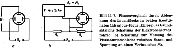

Die prinzipielle Schaltung zur Messung der Phasenverschiebung ist in Bild 11-7 dargestellt.[1]
Bild 11-7a zeigt im Prinzip noch einen (alten) Oszillographen mit direktem Anschluß der X- und Y-Platten.
Bild 11-7b ist eine Schaltung zur Messung der Phasenverschiebung des Stromes in einem Verbraucher (Rl) gegenüber der angelegten Spannung.
Wie aus diesen Beispielen zu erkennen ist, wird für diese Messungen die (normale) X-Ablenkung des Oszilloskops nicht verwendet. (Schaltung auf X/Y Betrieb)

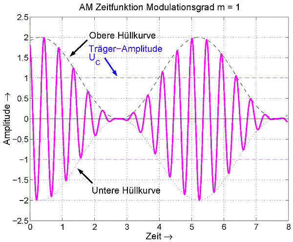

In den folgenden Bildern [4] ist die Größe der Trägerschwingung und die maximale Amplitude der AM-Schwingung (in Abhängigkeit vom Modulationsgrad m) deutlicher zu erkennen.
Einen wichtigen Unterschied ergibt sich im Zeitverlauf in Abhängigkeit davon, ob es sich um einen (normalen) AM-Modulator bzw. AM-Sender (Zwei-Quadranten-Multiplizierer) für große HF-Leistungen oder um einen Modulator mit einem Vier-Quadranten-Multiplizierer (z.B. MC 1596) für kleine HF-Leistungen handelt.
Wie aus der linken Darstellung hervor geht, ergibt sich bei Übermodulation m > 1 bei einem AM-Sender in der detektierten Hüllkurve ein Zeitabschnitt mit 0V. Das ist aber eine nichtlineare Verzerrung, die im Empfänger durch keine Maßnahme ausgeglichen werden kann. Da es sich bei AM-Sendern immer um große Leistungen handelt, ist dieser bezüglich seiner Spitzenleistung begrenzt, weshalb die maximale Amplitude nicht größer als die doppelte Trägeramplitude werden darf. (Das ergibt als Spitzenleistung die vierfache Trägerleistung.)
Wird zur Modulation ein Vier-Quadranten-Multiplizierer verwendet, so muß (i.a.) dem NF-Signal eine Gleich-Komponente hinzu gefügt werden, damit eine AM entsteht. Ist die Gleichkomponente nicht ausreichend groß, entsteht eine Übermodulation, jedoch im Unterschied zum Zwei-Quadranten-Multiplizierer mit sich überschneidenden Hüllkurven, die von einem (bei AM-Radios üblichen) Spitzen-Gleichrichter auch nicht "richtig" demoduliert werden kann, wodurch dann auch hier nichtlineare Verzerrungen entstehen.
