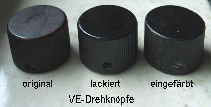

Wenn Sie das Einfärben des Harzes vermeiden wollen, können Gussteile auch nachträglich mit beliebigen Lack gespritzt werden, vorher mit Aceton reinigen.
Soll das Gussteil ein metallisches Aussehen erhalten, kann dies mit verschiedenen Metallpulvern erreicht werden. Die Oberflächenklebrigkeit ist hier erwünscht, also nicht mit Aceton reinigen. Das Einfärben des Harzes mit Metallpulver hat sich nicht bewährt, der Metalleffekt kommt nicht zur Geltung. Aber auch mit wasserfesten Filzstiften (gold, silber) kann gearbeitet werden.

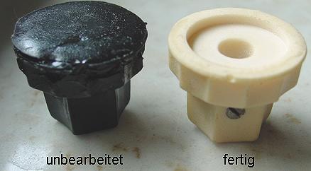

Nachdem mich Misserfolge fast zum Aufgeben bewegt hatten, probierte ich nochmals ein anderes Giessharz und auch eine billigere Silikonmasse zum Abformen. Vorweg aber einige Bilder von Knöpfen, wie sie ohne Nachbehandlung mittlerweile aus der Form kommen; bis auf das Einbringen von Ölkreide in die Gradeinteilung.
Damit der Negativabdruck schon fehlerfrei ist, gehe ich nach der Methode von Herrn Erb vor und bringe den Originalknopf am Boden einer Form an. I.d.R. mit dünnem doppelseitigem Klebeband in einem Plastikbecher mit glattem Boden.
Als Gussmasse kann natürlich Silikonkautschuk rot oder weiss für etwa 40 EUR /kg verwendet werden. Ich wurde jedoch fündig beim Künstlergrosshandel "boesner" und nehme dessen Silicolan NV von sculptare für 23,10 EUR /kg + Steuer. Dieser zwar grieselig aussehende Silikonkautschuk bildet mit dem ebenfalls dort erhältlichen Entlüfter so fein ab, dass jedes Kratzerchen sogar feinste Rillen von durch Schmutz fixierten Fingerabdrücken, mitabgebildet werden. Dieses nach Anleitung angerührte Material bringe ich zuerst in kleinen Portionen direkt auf den Knopf und massiere mit einem Holzspatel in die Rillen ein. Wenn dieser gut zugeschmiert ist fülle ich weiter auf und lasse aushärten. Danach schneide ich den Becher vorsichtig auf, entnehme die Form und lasse sie vor Weiterverarbeitung noch mindestens 1 bis 2 Tage ruhen.
Das Giessharz für die Abgüsse ist das für Modellbauer von Conrad-Elektronik angebotene:
Epoxydharz L  1 kg und der dazugehörige Härter L in 400 g Flasche.
Das Material ist klar und stinkt nicht. Vorallen Dingen entwickelt es keine Eigenreaktionen und damit keine/kaum Bläschen. Diese enstehen aber wenn ein Abtönmittel eingebracht wird in geringen Maße. Ich verwende bei schwarzen Knöpfen ein ebenfalls bei boesner erhältliches Pigment:Russverkollerungsprodukt von guardi 250 g für 3,40 EUR + Steuer.
Nach dem Einrühren von ca. 1 Teelöffel dieses Pulvers auf ca. 50 ml Giessharz, lasse ich dieses Gemisch 1-2 Tage stehen (dann sind die Bläschen ziemlich weg).
Nach dieser Frist wird der Härter im Verhältnis 100:45 (Harz/Härter) zugegeben, vorsichtig mit Holzspatel gut umgerührt und ein paar Minuten stehen lassen.
Mit einer Einmalspritze gebe ich von dieser Masse vorsichtig einen Teil, ohne die Spritze ganz auszudrücken (Blasen) in die Form und schwenke diese, sodass etwaig vorhandene Riffelungen schön benetzt werden. Stück für Stück wird wieder Masse aufgezogen und weiter aufgefüllt bis die Form randvoll ist. Nun wird ein Tag abgewartet, die Masse härtet langsam aus, was auch gut ist. Nach fühestens 24 Std. nehme ich den Knopf durch leichtes Drücken von allen Seiten aus der Form. Nun kommt der spannende Augenblick, ob sich nicht doch noch Bläschen manifestiert haben. Ansonsten sieht der Knopf exakt wie das Original aus. War das Original eher rauh und gräulich, sieht auch der Abguss so aus, war der Knopf aber glänzend und glatt, ist auch der Abdruck tiefschwarz und wie poliert. -Fantastisch-
Zum Einlegen in die Skala nehme ich dann Künstlerölkreide in den Farben blassorange, ocker oder hautfarben, je nach Original. Weiß sieht furchtbar und neu aus. Überschüsse mit Tuch abreiben.
Dann die üblichen Bohrungen und Gewinde für die Madenschraube.
Fertig.
