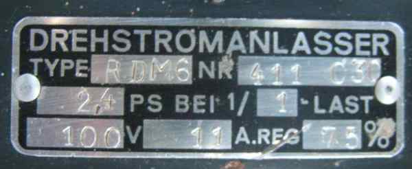

Für was wurde dierer Aparat eingesetzt und welcher Hersteller.
9 Drahtwiederstände und 9 Stufenschalter
Für Infos wäre ich Dankbar
mfG
Fischer
Anlasser für Asynchron-Schleifringläufermotor

Solche Widerstände wurden früher verwendet, um dreiphasige Schleifring-Asynchronmotoren (ASM) anzulassen. Das sind ASM, die auch im Läufer eine dreiphasige Wicklung haben, deren Enden über Schleifringe an feststehende Klemmen geführt wird.
Die hat man früher verwendet, um ASM langsam anlassen zu können und auch um sie in gewissen Grenzen drehzahlverstellbar zu machen.
Wie Sie vielleicht wissen: ASM mit Käfigläufer konnte man - als es noch keine Frequenzumrichter gab - in der Drehzahl praktisch nicht verstellen und auch nur hart einschalten oder z.B. mittels Stern-Dreickumschaltung der Ständerwicklung grob in zwei Stufen anlassen. Beim Einschalten treten dann sehr hohe Einschaltströme auf. Die musste man vermeiden und hat daher Anlasser gebaut.
Ihr Gerät hat 3 Widerstände je Phase. Wenn man alle Kombinationen von Serien- und Parallelschaltung dieser 3 Widerstände in jeder Phase ausnutzt, erhält man 8 verschiedene Widerstandswerte, nämlich 3R; 2R; 3/2R; 1R; 2/3R; 1/2R, 1/3R und 0R. Mit der "Aus"-Stellung ergibt das die 9 Schalterstellungen.
So könnte es zumindest sein.

Danke für Ihre hilfreiche Antwort, intressant wäre noch wer den hergestellt hat ?

Es gab auch noch "Wasseranlasser".
Ich kann mich an meine Kindheit erinnern, wenn einmal so ein Ringelspiel in den Ort kam.
Damals wusste ich ja nicht was es war, aber es war ein Behälter mit 3 Kammern wo Platten wie, ähnlich einem Drehko, abgesenkt wurden und das Ringelspiel setzte sich in Bewegung. Jedenfalls dampfte es ziemlich stark aus dem "Wasserwiderstand".
Ein stillstehender Drehstrommotor ist ja nichts anderes als ein Drehstromtrafo, wo z.B. bei Stillstand der Nennstrom des Motors für das Nenndrehmoment sorgte. Diese Anlasskurven kann man googeln unter  Drehstrommotoren. Ich habs auch im HTL-Unterricht gelernt.

Es war nicht nur Wasser sondern eine Salzlösung. Wasser alleine ist ein schlechter Leiter.
