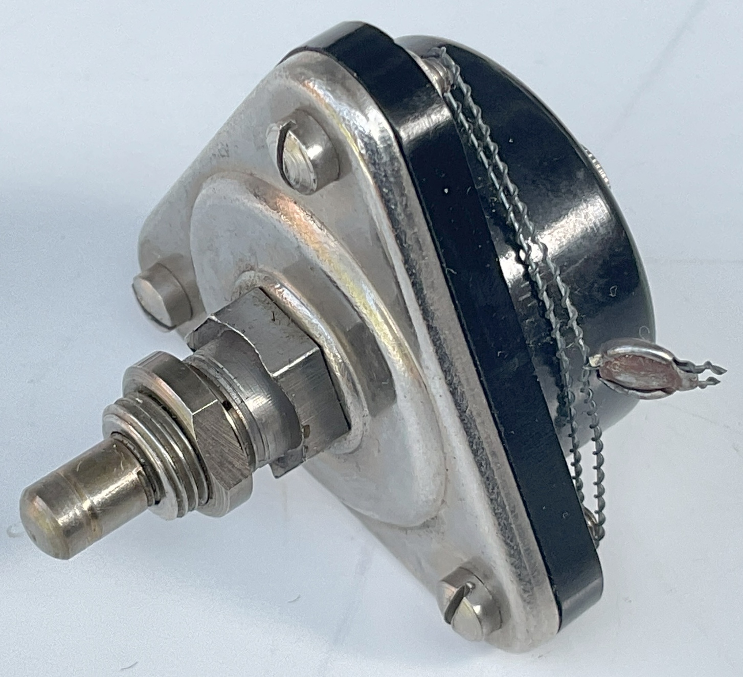

3.2     Außenansicht
Um minimalen Umbauaufwand beim Wechsel von herkömmlichen Reglern zum "DURUS" zu garantieren, war der "DURUS" für Einlochbefestigung konzipiert. Auch die Einbaumaße unterschieden sich kaum von herkömmlichen Reglern. Der elektrische Anschluss erfolgte über zwei Gewindezapfen mit Rändelschrauben.
Bei meinem Exemplar war sogar die Plombierung mit dem Firmenlogo "JP" noch intakt.
