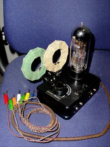

Einen so gut erhaltenen OE333 im Bakelitgehäuse habe ich eigentlich (als echt....) noch nie gesehen. Und, mir sind schon ein paar dieser Sorte unter die Augen oder in meinen Besitz gekommen. Die Stoffleitung, wie gerade gefertigt. Die Spulen - quasi neu. Die Skala ......  was meint ihr? Die 3NF ist natürlich nicht anzuzweifeln.

Wenn das ein Nachbau, oder besser gesagt eine Fälschung sein sollte, dann ist sie aber meisterhaft hergestellt. Man beachte die abgenutzten Gummifüsschen oder die leicht abgestossenen Ecken an den Spulen. Die Stoffschnur ist wirklich aussergewöhnlich "neu" und das Gehäuse, besonders die Scala, eigentlich ein wenig zu schön. Ich bin da aber auf dem Gebiet OE333 zu wenig kundig, um das von den Bildern allein sagen zu wollen. Rein gefühlsmässig denke ich aber schon, dass er echt ist. Würde ihn mir gern in die Sammlung stellen, wenn da das Problem mit der Portokasse nicht wäre!

so meisterhafte Nachbauten gibt es! Z. B. baut eine GFGF Mitglied ganz in meiner Nähe OE333/433 in Holz und Bakelit, die echte Schmuckstücke sind. Und, gerade der Bakelit, kaum vom Original zu unterscheiden. Selbst von innen nicht..... Allerdings verkauft er sie als gekennzeichnete Nachbauten.  Ich will natürlich nicht behaupten das es sich bei der Ebay-Auktion um einen Nachbau handelt, aber ein wenig Misstrauen ist schon angebracht. Schön ist das Teil auf jeden Fall.

und das sieht nicht nach Fälschung auf, bzw. kann ich da keine solche Motivation erkennen.

Von dritter Seite hatte ich schon mehrmals von Fälschungen der Loewe Ortsempfänger OE333 vernommen. Ich kann nicht ganz begriefen, warum dieses in Millionen gebaute Gerät noch immer so hohe Preise bringt. Jeder will es offensichtlich haben. Das Gerät gibt es mit oder ohne Rückkopplung (Bakelit) und eine ältere Ausführung (erkennbar an der Adresse auf dem Schild) und eine neuere in Holz. Zudem gibt es mindestens noch die in England gefertigten.
Ich habe diesen Thread gesehen - und wer ein Plagiat kauft (nicht ganz der zutreffende Ausdruck) bzw. einen Nachbau, der möchte das wenn immer möglich nicht wahrhaben, falls er damit getäuscht wurde.
Ich habe heute von einem mir unbekannten Manfred eine ganz ähnliche Aufnahme erhalten, wie die von Herrn Rosenplänter gezeigten aus der eBay-Annonce. Scheinbar produziert der blaue Stuhl lauter Goldesel ... (?). Vergleichen Sie die Bilder:
Ich weiss von keinem Bakelit-Gerät mit Schild, aber das soll nichts heissen, besonders, wenn es sich um das gleiche Gerät handeln sollte - aber wie denn? Mehrere Versuche, das Gerät hochpreisig verkaufen zu können? Wir werden sicher mehr darüber erfahren.

Ich bin eher geneigt, mich Herrn Bittner anzuschließen. Stöbert man nämlich weiter in den Bewertungen des Verkäufers, so stößt man auch auf die Röhre, die potentiell auf dem Gerät steckt: http://cgi.ebay.de/ws/eBayISAPI.dll?ViewItem&category=13287&item=3225674239
Demnach geht es hier wahrscheinlich nur um einen Versuch, durch Saubermachen, Nachziehen des 3NF Stempels und Bestückung mit Spulen und Röhre einen Gewinn von ca. 80% vor Steuern zu realisieren.

zu ihren Bedenken bzgl. einer Diskussion währen der laufenden Auktion: jemand der in der Öffentlichkeit etwas verkauft, muss nätürlich damit rechnen das man darüber spricht, oder eben schreibt .... Machen wir doch auf "realen" Flohmärkten auch, oder? Ich finde das ganz und gar nicht verwerflich, zumal bei diesem Gerät die Zweifel einfach zu groß sind. Insbesondere nachdem der Auktionator noch weitere Fotos offen gestellt hat. Aber es sind eben nur meine eigenen Zweifel, die mir nach Vergleich mit Fotos von original Bakelit-OE's gekommen sind.....

So, hier ist es wieder, diesmal mit Start 1 € und der Versicherung des Verkäufers, dass es sich um ein Original handelt und nicht um einen Nachbau ...
