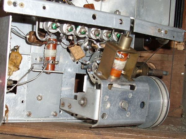

Habe heute diesen Radio Marke Autophon 853 auf dem Estrich gefunden. Nach einem Vergleich mit dem selben Model auf unserer HP musste ich feststellen, dass bei meinem Exemplar 2 Einheiten beim Drehkondensator fehlen. Weiss jemand was hier fehlt und ob es sich lohnt das Gerät aufzuarbeiten. Zudem fehlen die Bedienknöpfe und die Rückwand.

Guten Tag Herr Patriarca,
es sieht danach aus, als wenn die Kästen mit den HF- Eingangs- und -Oszillatorspulen entfernt worden wären, denn darunter befindet sich der Wellenschalter.
Es besteht die Möglichkeit, dass anstelle des Wellenschalters ein kompletter HF- Block eingesetzt wurde, wodurch die Spulenkästen überflüssig wurden. Ein Blick unter das Chassis könnte dies bestätigen.

Besten Dank für ihre schnelle Rückantwort. Sobald ich dazu komme, werde ich die Unterseite des Radios anschauen. Er funktioniert auf Kurzwelle recht gut, nur beim Durchschalten der Frequenzbereiche höre ich immer die selbe Radiostation. Ich melde mich wieder.

Habe nun das Chassis meines 853 ausgebaut. Was mir sofort aufgefallen ist, dass der Wellenschalter bei meinem Gerät viel kürzer ist als sonst. Schauen Sie sich das ganze doch mal genauer an, mir fehlt leider das technisch Wissen dazu.
Im weiteren ist mir aufgefallen, dass wenn ich den Bereichsschalter drehe immer nur KW und den davor eingestellten Sender höre. Ich werde den verdacht nicht los, dass hier etwas spezielles gemacht wurde.

Guten Abend Herr Patriarca,
ja, das ist kein Wunder, wenn immer nur die gleichen Sender zu hören sind, egal, wo der Wellenschalter steht. Es sind nur noch zwei Kurzwellenspulen darin, eine Oszillator- und eine Eingangskreisspule. Damit ist auch nur ein einziger Bereich zu hören.
