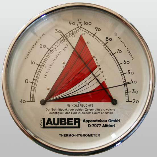

Wer seine Verhältnisse überprüfen möchte, kann dies mit Hilfe eines Thermo-Hygrometers tun (Kosten 2005: 60,00 EURO zuzügl. MwSt)
(http://www.lauber-holztrockner.de/deutsch/seite0314.html)
Thermo-Hygrometer
Das Gerät zeigt im Schnittfeld die zu erwartende Holzfeuchte an, der Bereich innerhalb des weissen Feldes gilt als für einen Wohnraum erstrebenswert. Die Messungen ergeben interessante Aufschlüsse über das Wohnklima und erklären sehr anschaulich manche ausgetrocknete Nasenschleimhaut im Winter.
