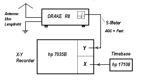

Meine Geräteaufstellung
Mit obigen einfachen Messaufbau habe ich versucht, das zu dokumentieren. Vorweg möchte ich darauf hinweisen, dass man keine hohen Ansprüche betreff Genauigkeit stellen darf. Um die absoluten Frequenzabweichungen messen zu können, bedarf es eines exakten Frequenznormals, welches auch noch starr mit einem externen Frequenzstandard synchronisiert ist. Daher geben meine „Messungen“ nur die relativen Abweichungen wieder.

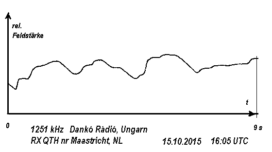

1251 kHz
Zunächst eine Darstellung der Feldstärkeschwankungen bei einem Sender aus Ungarn, welcher zu dieser Tageszeit (noch) nicht von einer zweiten Station überlagert wird. Wir sehen die unregelmäßigen Schwankungen über einen Zeitraum von neun Sekunden. Das ist als normal anzusehen.

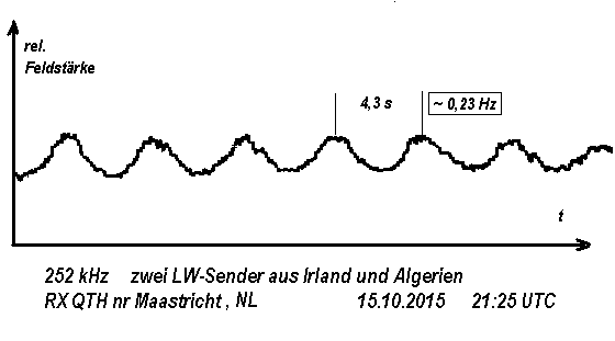

252 kHz
Diese Langwellenfrequenz wird von zwei Stationen genutzt. Am S-Meter kann man zur Nachtzeit Schwankungen im Rhythmus von 4,3 Sekunden erkennen, was einer Differenz von ~ 0,23 Hz entspricht. Das ist also schon sehr wenig!

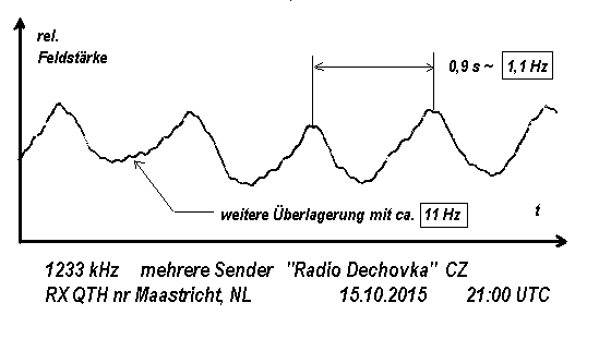

1233 kHz
Bei „Radio Dechovka“ sind insgesamt vier Sender im Gleichwellenbetrieb. Mir ist schon früher aufgefallen, dass ein gut hörbares, konstantes Flattern vorhanden ist. Mit einem Oszilloskop am NF-Ausgang messe ich ca. 11 Hz! Das ist aber noch nicht alles, obendrein ist eine weitere Differenz von ~ 1,1 Hz mit dem Schreiber feststellbar.
Welcher von den vier Sendern daneben liegt, kann ich auf Abstand nicht beurteilen. Ich kann mir wohl vorstellen, dass auch tagsüber im Nutzungsgebiet ebenfalls dieses 11 Hz Flattern in der Überlappungszone von zwei Sendern auftritt.

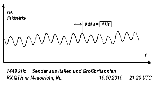

1449 kHz
Diese Frequenz wird in Großbritannien von vielen Low-Power Stationen genutzt. Ein weiterer Sender steht in Italien. Hier messe ich eine Abweichung untereinander von 4 Hz.

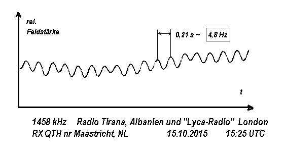

1458 kHz
Die regelmäßigen Radiohörer auf den MW-Frequenzen können sicherlich bestätigen, in der Vergangenheit war Radio Tirana eine Qual. Jahrelang war man nicht fähig, die enorme Frequenzabweichung von um die 360 Hz (!) nach unten gegenüber Lyca-Radio (vormals Sunrise-Radio) in den Griff zu bekommen. Das hat sich glücklicherweise geändert, es sind jetzt „nur“ noch 4,8 Hz.
