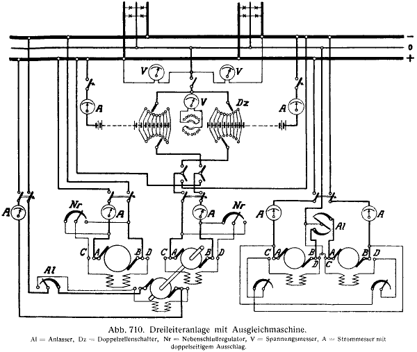

Die damalige Gleichtromversorgung offenbart einige Tücken die sowohl bei der Konstruktion als auch beim Betrieb von Rundfunkgeräten besondere Beachtung erforderte, u.a. weil beim Dreileiter-Netz die Polarität nicht eindeutig massebezogen ist::
Aus: Arthur Stiller - Die Starkstromtechnik (undatiert)

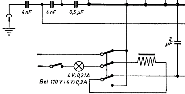

Blieb der Empänger beim erstmaligen Anschluss "stumm" musste der Netzstecker um 180° gedreht mit der Steckdose verbunden werden. Es gab aber auch Empfänger die einen eingebauten Pol-Wendeschalter hatten, wie der Seibt Roland 3 Pg:
Die Gleichstromempfänger mussten auf die jeweilig Netzspannung (110, 150, 160 bzw. 220V) eingestellt werden. Je nach Konstruktion wurde die "überzählige" Spannung in Vorwiderständen "verbraten", teils mussten auch individuelle Widerstände in der Schaltung eingebaut werden - hier am Beispiel des Seibt 331 gi:
Es ist in jedem Fall die aktuell eingestellte Spannung zu ermitteln bevor man die Gleichstromversorgung aus dem Wechselstromnetz "imitiert". Es sind zusätzliche Massnahmen und Siebmmittel erforderlich um tatsächlich brummfreie und in der Höhe dem Empfänger zuträgliche Gleichspannung zu erzeugen. Man muss auch beachten dass die ursprünglich unpolarisierten Glättungskondensatoren nicht durch gepolte ersetzt wurden. Auch gab es Gleichstromempfänger die ab Werk mit Elkos bestückt waren.
