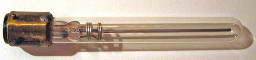

Amplitudenglimmlampe von Rheo
18.Oct.05 16:20
Beiträge: 2320
Ein Bild einer Amplitudenglimmlampe von Rheo.

Herr Schmidt und Herr Bauer, vielen Dank für die Beschreibung und das Foto. Jetzt ist mir die Sache klar. Interessant vielleicht noch das Modellbaujahr: 1948-50, als das magische Auge doch schon lange das Licht der Welt erblickt hatte.
